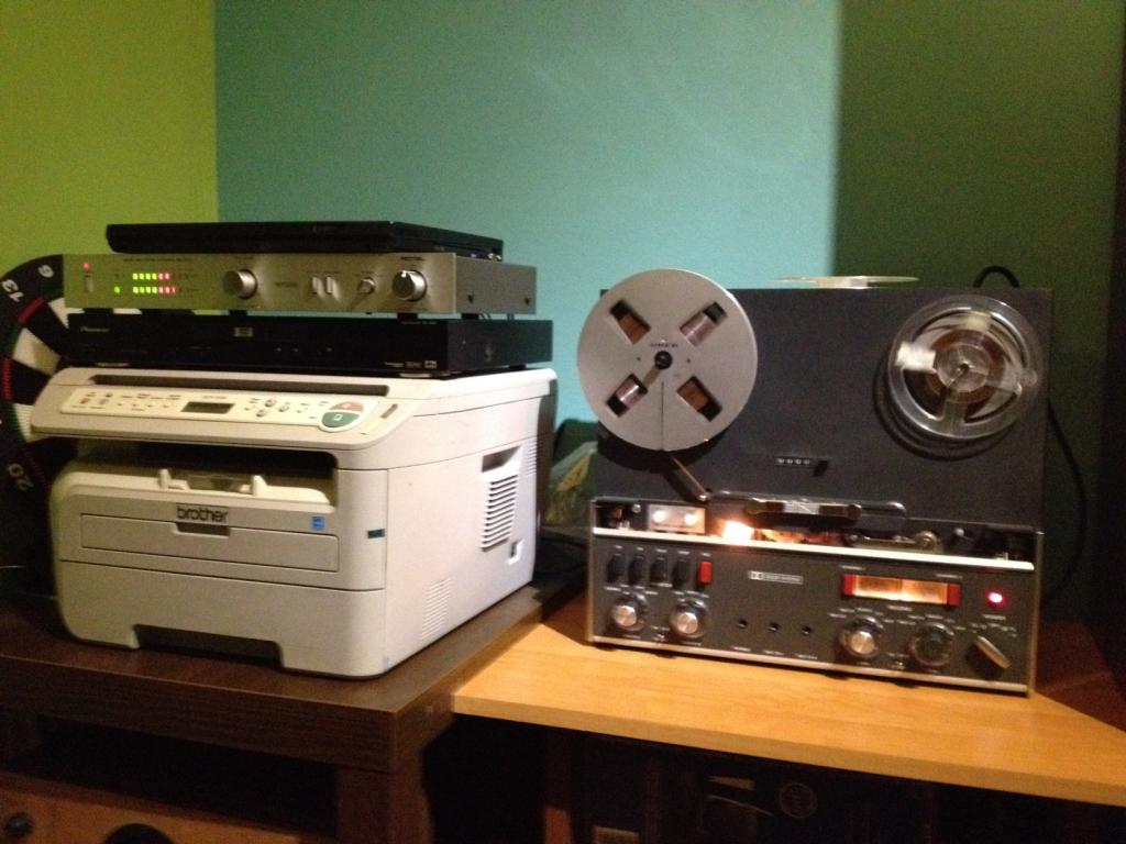

Witam wszystkich
udało mi się nabyć reduktor szumów ROTEL RN-500
Zaloguj się, aby zobaczyć treść (możliwe logowanie za pomocą ) post-62983-0-84559500-1489239683_thumb.jpg
ale nic nie mogę znaleźć sensownego na jego temat w necie
jak go podłączyć i skonfigurować - ŻEBY SPEŁNIAŁ SWOJA ROLE
może ktoś z forumowiczów taki posiada?
fotka tylnego panelu
jeszcze pytanie czy można na nim postawić REVOXA
Zaloguj się, aby zobaczyć treść (możliwe logowanie za pomocą ) Edytowane przez filon705

Witam wszystkich
;) Po co go kupowałeś ?? Masz go wpiąć do wzmacniacza tak jakbyś podłączał magnetofon - a do reduktora magnetofon tak jakbyś go podłączał do wzmacniacza. Potem w zależności od tego w którą stronę ma pracować masz przełączać jego funkcji z REC na PLAY. W położeniu REC przełącznika działa dodatkowo poziom zapisu i filtr MPX. W położeniu PLAY działa Output Level. W położeniu bypass urządzenie jest "przelotowe". Ale spokojnie i tak nie będziesz go używać ;)
Na pewno.
Zaloguj się, aby zobaczyć treść (możliwe logowanie za pomocą ) Edytowane przez sk-victor

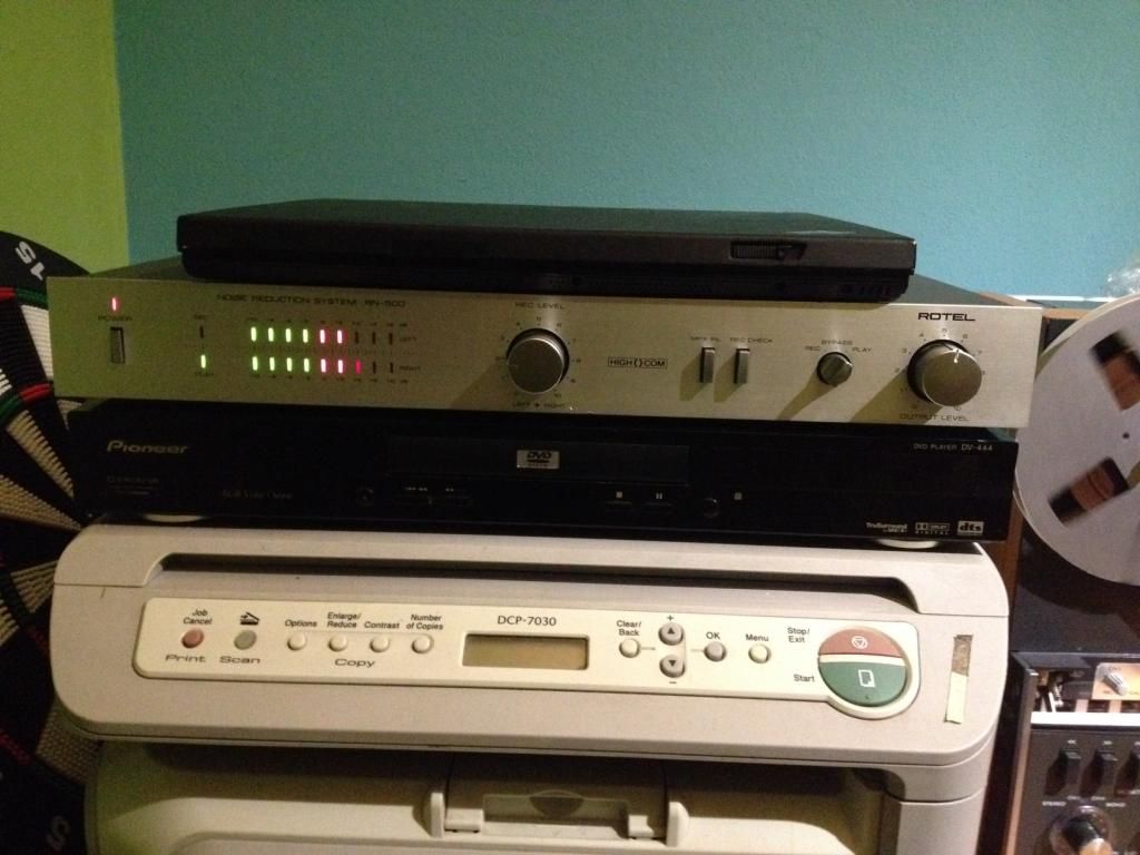

Kupowałem go jako redukcje szumów oczywiście do szpulaków ale mam rozumieć że nie do końca to się sprawdza?
Ale także jako gadżet do sprawdzenia poprawności działania wskaźników VU w Revoxie oraz jako switch do podpięcia 2 szpulowców
bo ma też wejście/wyjście Liniowe
zauważyłem że w położeniu Play ścina szumy ale też i dźwięk jest stłumiony
w położeniu Baypass dźwięk żywszy ale i szumów więcej
a do czego służy przycisk Rec check obok filtra MPX
Czyli rozumiem że Revox nie zgniecie tego maleństwa
Lubimy szum taśmy ;)
Bo jak każdy komplementarny kompanderowy (kompresja przy nagraniu, ekspansja przy odtwarzaniu) system redukcji szumów, ma odtwarzać to co przez niego wcześniej zostało nagrane. Dopiero wtedy zamierzony efekt redukcji szumów zostaje osiągnięty. Jeżeli jest wpięty pomiędzy magnetofon a wzmacniacz i odtwarzasz taśmy nie nagrane z jego użyciem - włączaj bypass.
Bo jak wyżej napisałem wtedy jest przezroczysty i nie wnosi nic do sygnału.
Domyślam się że do kontroli "po taśmie" w trakcie nagrywania.
Czyli Revox nie zgniecie tego maleństwa -rozumiem
Zostanie mokra plama ;)
Dzięki za podpowiedzi
własnie podłączyłem do niego też CD
przez wejście liniowe i działa tylko w pozycji REC
tak jak pisałeś
można sterować potencjometrem od nagrywania i wyjściowym na wzmacniacz
Będzie robił za przedwzmacniacz i jednocześnie swicz bo na razie mam w pokoju gdzie stoi Revox tylko zwykłą wieże z 1-dnym wejściem liniowym
