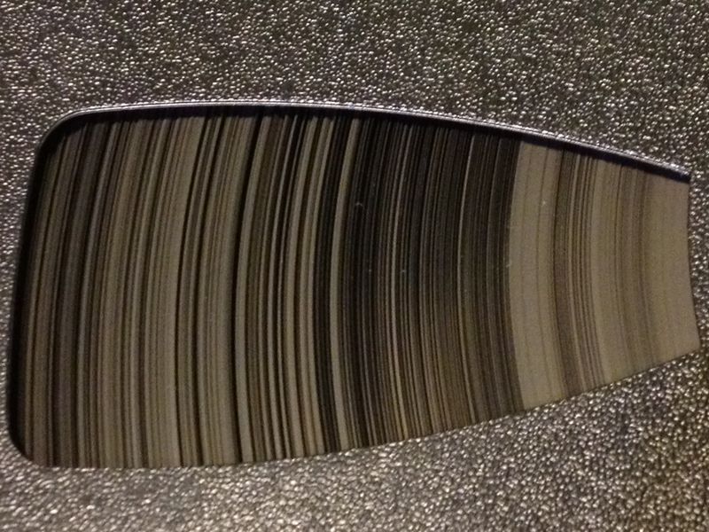

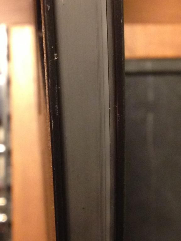

Co do złego przewijania taśmy wrzucam fotki
taśma po normalnym odtwarzaniu
Zaloguj się, aby zobaczyć treść (możliwe logowanie za pomocą ) post-62983-0-15748200-1488218758_thumb.jpg
taśma ułożona centrycznie -widoczna rozbiegówka
taśma po przewijaniu oczywiście przełącznik nastawiony na duże szpule
rozrzut taśmy na całej szerokości szpuli-nie widać rozbiegówki
Zaloguj się, aby zobaczyć treść (możliwe logowanie za pomocą ) Edytowane przez filon705
u mnie to samo bo elektryzują sie szpule , chyba ze gruba tasma to jest ok , sprobuj na metalowych szpulach
Czyli mam rozumieć ze to norma-bo lepiej mi nawija na M2405 S
na Alu-szpule dopiero czekam na dostawe
Dla taśmy rozumiem na czas leżakowania do kolejnego odsłuchu
lepsza jest opcja 1-wsza żeby była równo i ciasno nawinięta ?
Czy przypadkiem niektórym głowa się nie elektryzuje?
Co to ma do przewijania równego taśmy.
Skoro taśma lużno sie nawija to prawie oczywiste jest że szpula odwijająca daje za mały opór.
W ramach testu zrób tak ..
Pod szpulę odwijającą podłóż złożony kawałem gazety.
. Na tyle żłożony aby zbytnio nie hamował przewijania .
Może nie nawinie ci równo taśmy , ale napewno będzie ciasno - nie za bardzo- zwinięta.
To czy taśma równo się nawija zależy od kilku spraw.Nie tylko od taśmy.
Moim zdaniem warto zwiększyć moc silników podczas przewijania. Opcja z gazetą trochę mi się nie podoba...
Nie pamiętam, czy w tym revoxie podczas przewijania hamulec aktywnie hamuje szpulę, z której zchodzi taśma...
Jak tak, to można trochę zwiększyć siłę naciągu hamulca.

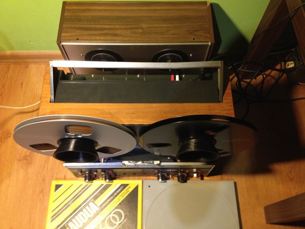

A oto co mnie czekało po dotarciu do domu-stój źle co odebrałem wracając do domu z różnych źródeł
bo żona by mnie zabiła jak by to wszystko dotarło pod domowy adres
Musze tu zrobić reklamę
dulonowi184 za pudełka i taśmę VHS
i Karolowi 96 za NABY
No i reszta gratów też z okolic ŁODZI (co najlepsze wszystko dotarło w jednym czasie -dziś do południa?)
A tak się prezentuje z Alusami i NABami Karola96
Zaloguj się, aby zobaczyć treść (możliwe logowanie za pomocą ) post-62983-0-70987300-1488322745_thumb.jpg

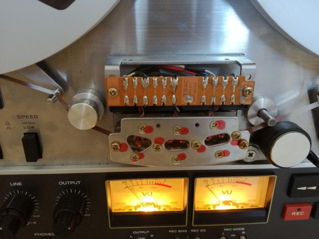

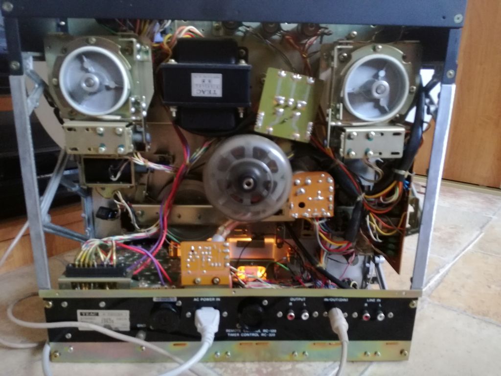

Prezentacja magnetofonu Teac A3300SX - w trakcie naprawy.
Zaloguj się, aby zobaczyć treść (możliwe logowanie za pomocą ) post-65273-0-93622400-1488372271_thumb.jpg
Kupiłem go stosunkowo tanio, za 1000 zł. Oczywiście nie był w 100% sprawny.
Okazało się, że lewy napinacz oraz dźwignia podnosząca rolkę dociskową były zatarte. Po demontażu oraz dokładnym wyczyszczeniu i nasmarowaniu osi problem został rozwiązany.

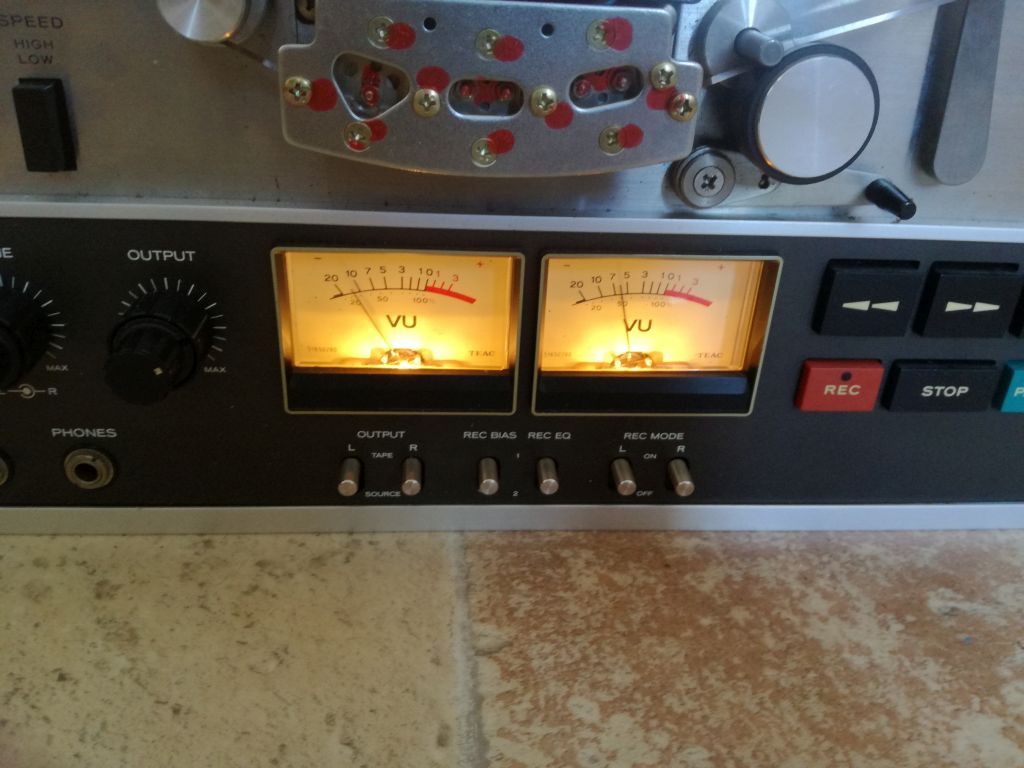

Kolejnym problemem okazał się najprawdopodobniej zatarty lewy wskaźnik - czyszczenie i przedmuchanie na niewiele się zdało.
Zamówiony jest nowy - czekam na dostawę.
Widoczne na zdjęciu zachowanie wskaźników było podczas odtwarzania kalibracyjnego sygnału 1kHz. Regulacja siły wysterowania wskaźnika nie przynosiła żadnych efektów - wskaźnik ani drgnął.
Zamieniłem także wskaźniki ze sobą - i ten test wykazał uszkodzenie samego wskaźnika.

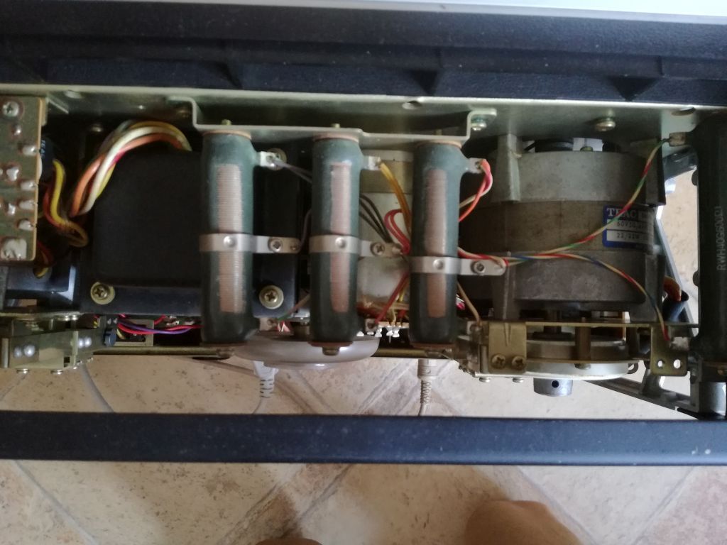

Oprócz opisanych usterek, magnetofon nagrywa, odtwarza oraz przewija bardzo ładnie. Na szczególną uwagę zasługuje perfekcyjnie działający układ hamulców. Podczas przewijania pełnej szpuli 265mm (tuż pod koniec przewijania), po naciśnięciu STOP szpule zatrzymują się niemal błyskawicznie - żadnego wybiegu!
Ciekawie też zrealizowana jest regulacja mocy silników reel motors. Służą do tego pokaźne rezystory nastawne widoczne na zdjęciu...

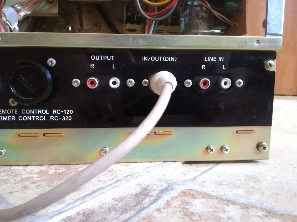

Magnetofon wyposażony jest także w złącza RCA. Zarówno IN jak i OUT.
