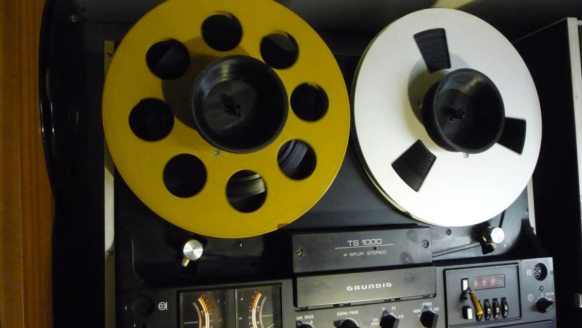

Po wersji testowej NAB tak wygląda wersja końcowa.
Narazie końcowa bo może cosik sie jeszcze przypadkiem wymyśli..
Mocne , solidne . Równo wyważone . Kręcą bardzo dobrze..Jako że są zakładane na szpulę i zapinane motylkiem kielichy sa szersze. Na szpulach wygląda to bardzo ładnie .
Jak Wam sie widzą?
Jak Wam sie widzą?
mi sie widzi ten srubokręcik w liczniku :-) naby ok
Zaloguj się, aby zobaczyć treść (możliwe logowanie za pomocą ) Edytowane przez tomaszinkaso
Jak Wam sie widzą?
No kręcą się - miałem kiedyś taki śrubokręcik.
