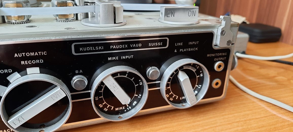

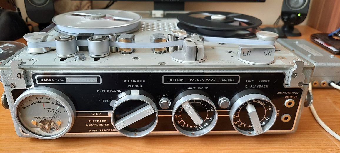

Magnetofon NAGRA III. Kiedy nagrywam w pozycji Hi-Fi lub Automatic odtwarzam bez problemu ale tylko w pozycji Playback&Batt.Meter. Niestety nie mogę odtworzyć nagrania Hi-Fi w pozycji Hi-Fi Playback. Z głośnika wydobywa się tylko charczący dźwięk. W związku z tym mam pytanie. Gdzie szukać przyczyny ?
Zaloguj się, aby zobaczyć treść (możliwe logowanie za pomocą ) Edytowane przez lech59
