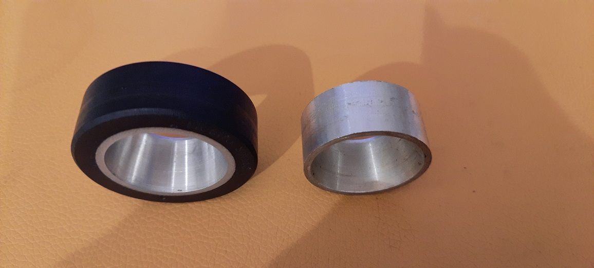

Czy ktoś z Was regenerował już rolki dociskowe ? Jeśli tak, to jaką firmę polecacie ? Mam rolki do Ampexów. Pasują do serii 350 i 440 1/4" i 1/2"
Zaloguj się, aby zobaczyć treść (możliwe logowanie za pomocą ) Edytowane przez lech59
Tak to wygląda.  Nie wiem co to za guma.
