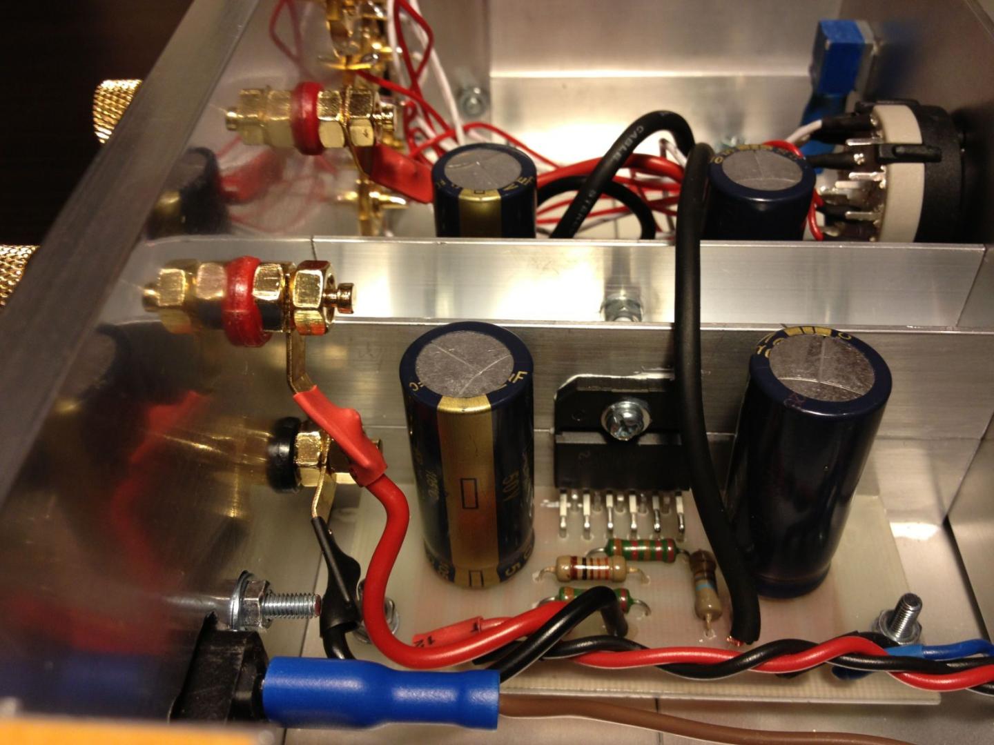

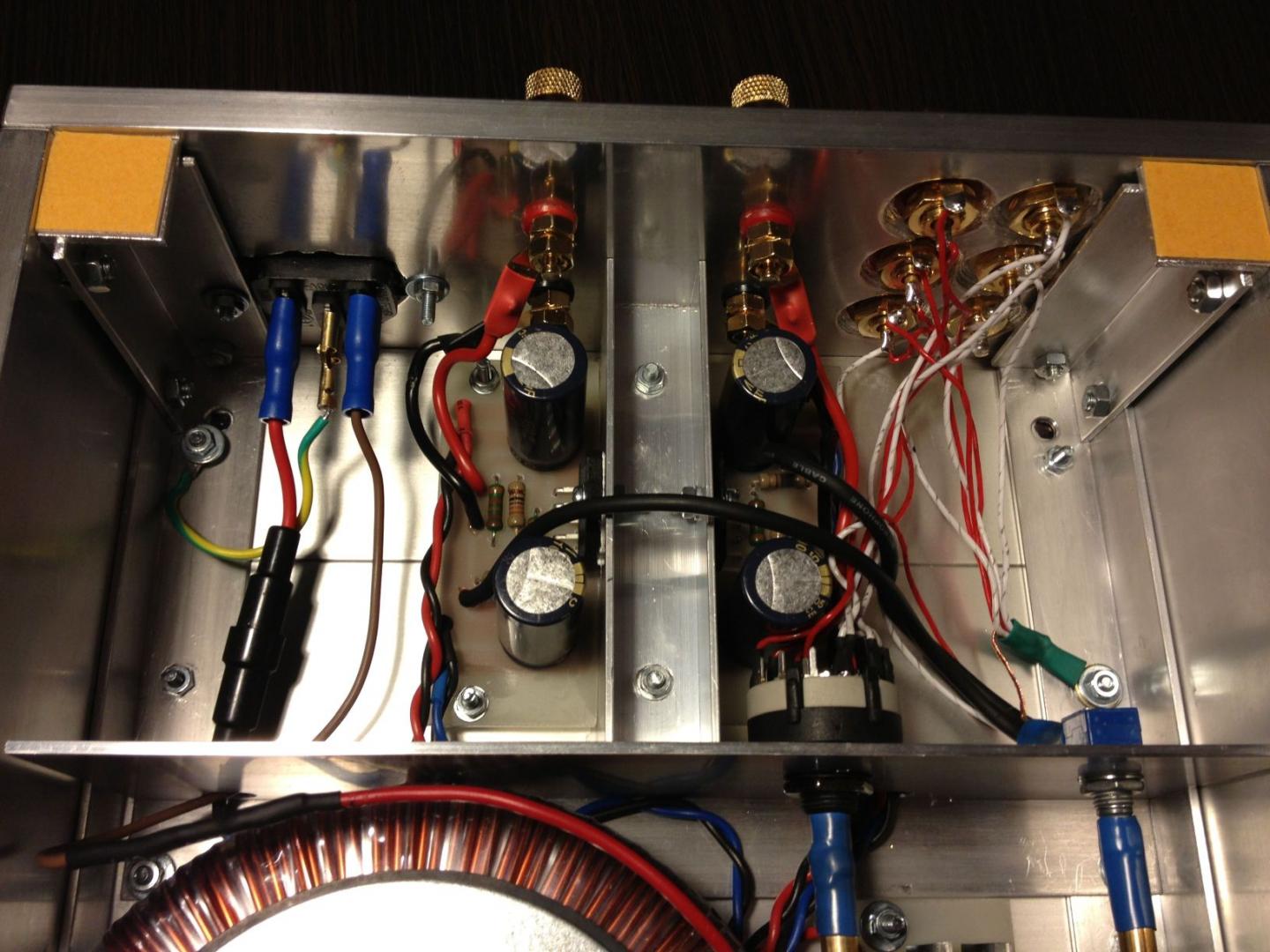

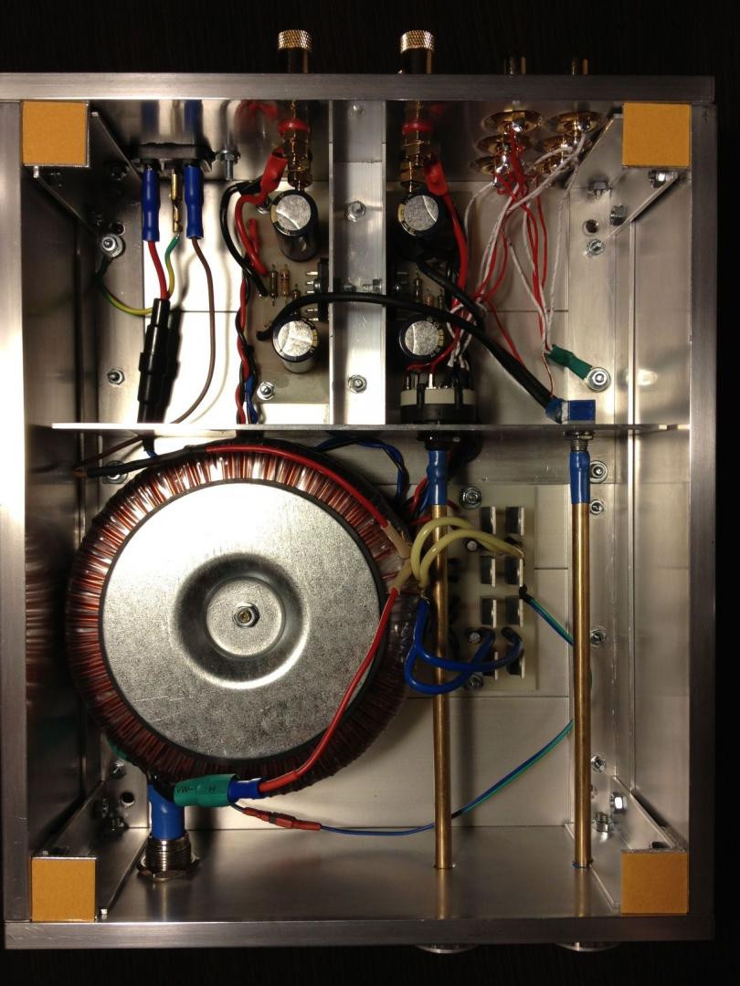

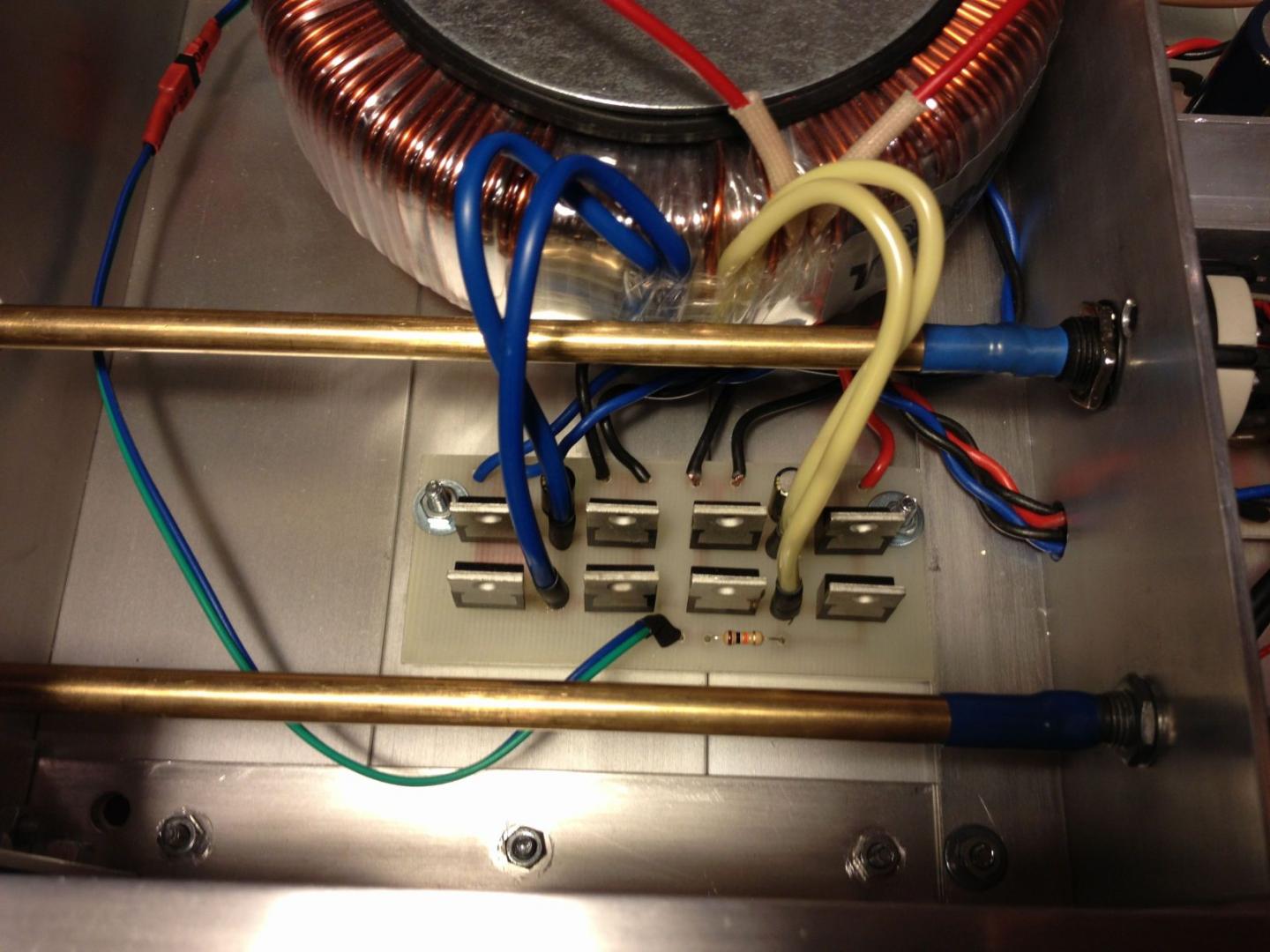

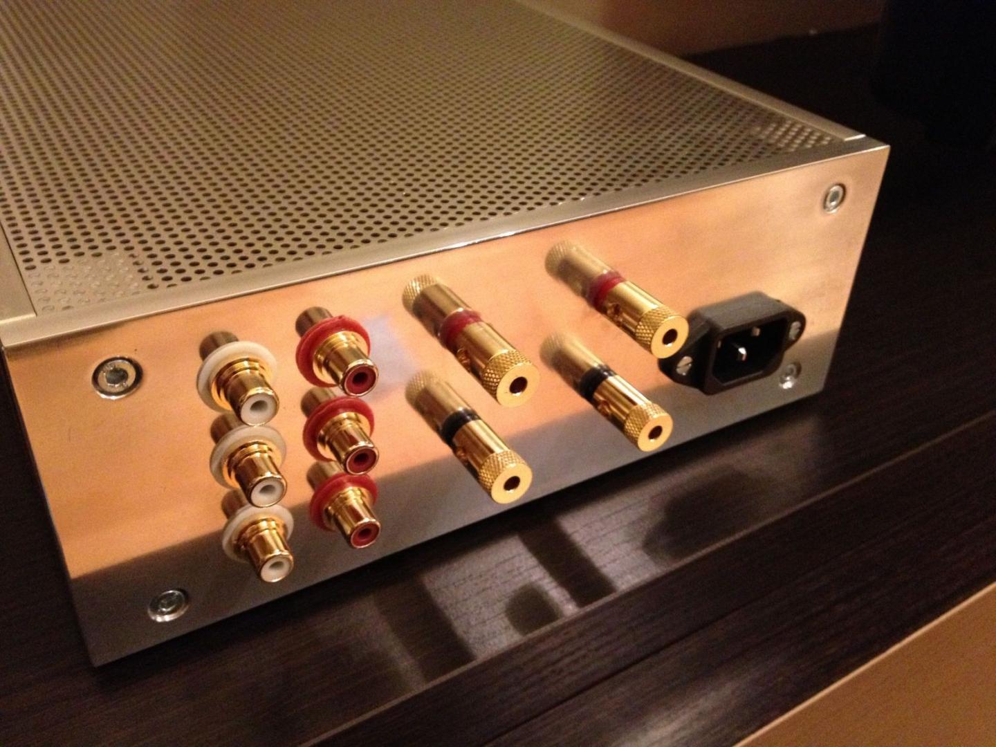

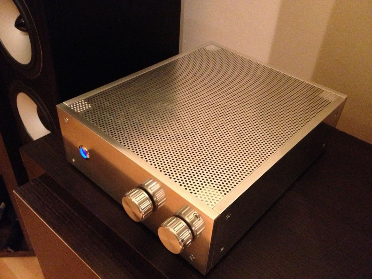

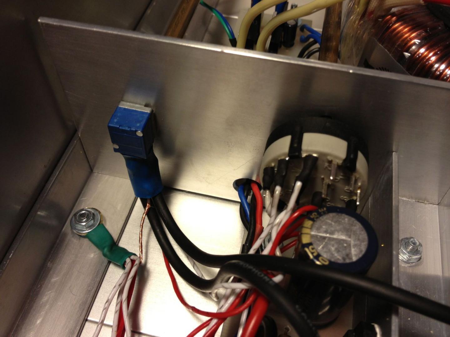

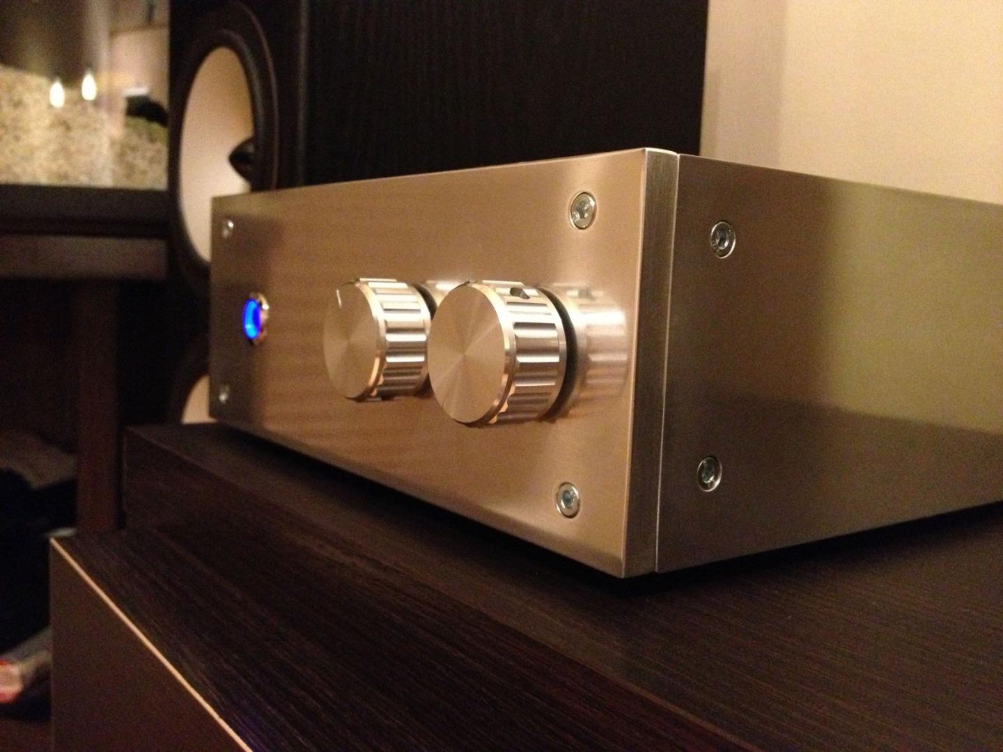

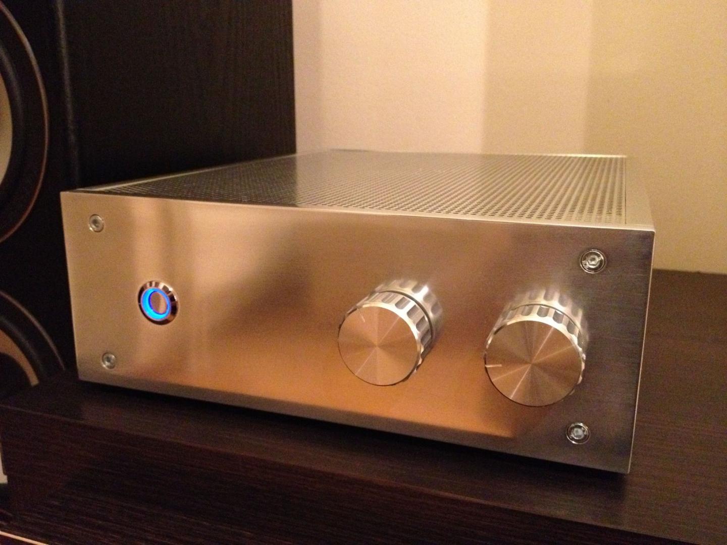

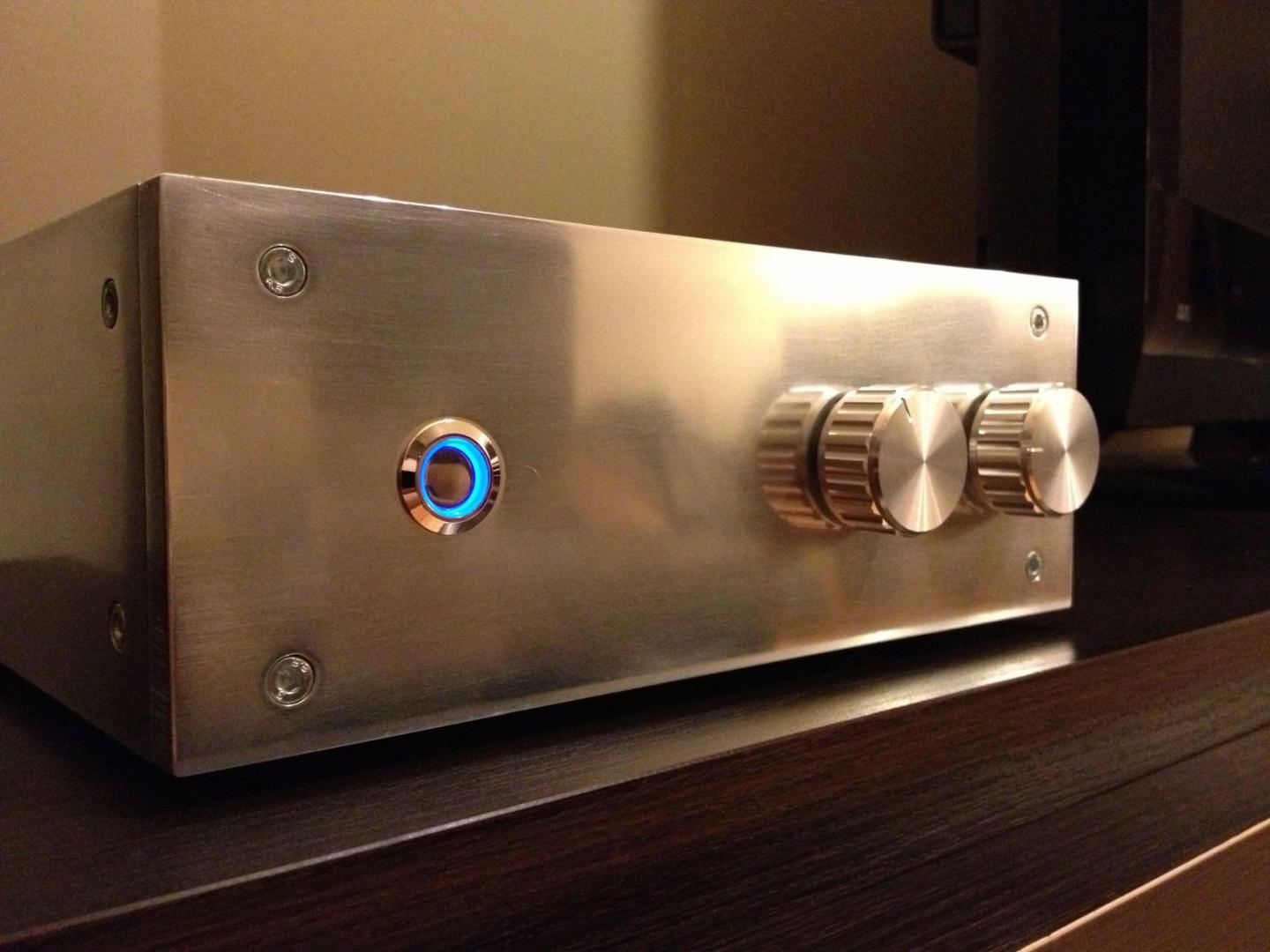

Pochwalę się swoim GC. Początkowo, tak jak pisałem, chciałem całość opakować w dużo mniejszej obudowie, lecz postanowiłem zbudować GC jako wzmacniacz z 3-ma wejściami i regulacją głośności. W planach mam zamontowanie wewnątrz, jako 4 wejście, Raspberry Pi do wykorzystania jako serwer muzyki z AirPlay.
Wzmacniacz zbudowałem na własnych płytkach zaprojektowanych w Eaglu, jak ktoś potrzebuje wersje do termotransferu to zapraszam na PW.
Użyte elementy:
LM3875TF
Kondensatory Panasonic 1500uF 50V 105'C SERIA FC
Rezystory 0,5W precyzyjne
Transformator od Pana Lachowskiego 2x22V 300W zwykły
Kondensatory 10uF Panasonic FC
Diody MUR860
Pozostałe:
RCA Neutrik
Gniazda Monacor
Potencjometr BOURNS PRO AUDIO 2X100K - docelowo ALPS
Selektor jakiś zwykły 12 pozycyjny (zablokowałem na 3 pozycjach)- nic lepszego nie znalazłem
Okablowanie wewnątrz - wejście sygnału zwykły przewód mikrofonowy Alpharda a na wyjściu przewód głośnikowy Cordial
Włącznik podświetlany na niebiesko
Obudowa wykonana z płaskowników aluminiowych 80mm/8mm, wymiary to ok 25cm na 23cm na 8cm, waga blisko 5kg :)
Odsłuch - po prostu gra bardzo dobrze i nie brumi :)
W planach: dodanie AirPlay, zmiana gałek, wymiana potencjometru
