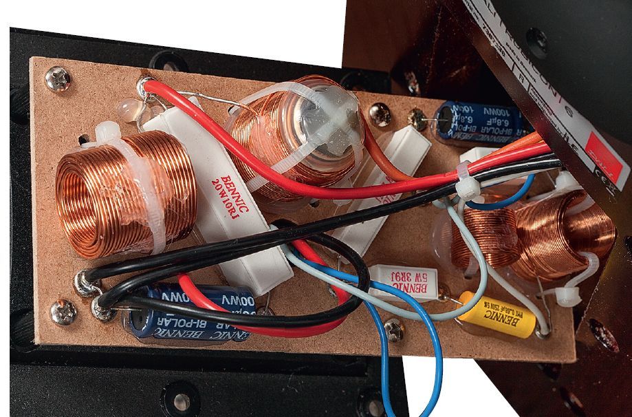

Mam Dali 5005, tuningowałem je i wszystko opisałem na forum.
Co do Twojego niezadowolenia to wina jest spowodowana kiepskim wygłuszeniem kolumn Dali co owocuje zlewaniem basu i dudnieniem, drugi powód to fatalne elementy zwrotnicy, dali robi dobrze dobrane skrzynki i montuje nienajgorsze głośniki, lecz zwrotnica to sabotaż.
Tu np zwrotnica rubiconów 6 za chyba 17 kpln i bennici po 3 pln, z tej zwrotnicy zostawiłbym tylko cewki.post-24178-0-73058100-1486843426_thumb.jpg

Mam Dali 5005, tuningowałem je i wszystko opisałem na forum.Co do Twojego niezadowolenia to wina jest spowodowana kiepskim wygłuszeniem kolumn Dali co owocuje zlewaniem basu i dudnieniem, drugi powód to fatalne elementy zwrotnicy, dali robi dobrze dobrane skrzynki i montuje nienajgorsze głośniki, lecz zwrotnica to sabotaż.
Wymieniałem kiedyś kondy na mundorfa cross-cup bodajże i była znaczna poprawa. Jakie rezystory warto by było zastosować?
