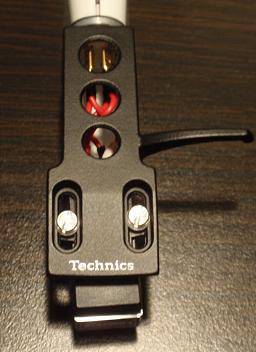

Po ustawieniu w/g tego plasticzka technicsa wkładka wygląda "krzywo" (fot.1). Ustawiałem tak żeby igła była w punkcie wierzchołka trójkąta, który jest wyryty (fot.2). Tak ma być, czy ten mój plastik jest skopany od nowości? Tak sfatygowany dostałem z fabrycznie nowym gratem z amazon.
...zbliżenie tego nacięcia. Jakieś to koślawe. Chyba, że mam brać pod uwagę podstawę tego trójkąta i wycyrklować w jej połowie położenie igły?
masz ustawić tak aby wkładka była idealnie prosto ustawiona... ten przyrząd służy tylko do tego żeby sawić tzw przesięg - czyli jak ustawić wkładę w przód tył.. na boki ma byc idealnie równo
Dzięki za pomoc. Już ustawione. Gra :-D sybilantów nie ma ale płyt zrytych poprawne ustawienie mi nie naprawiło ;-)
