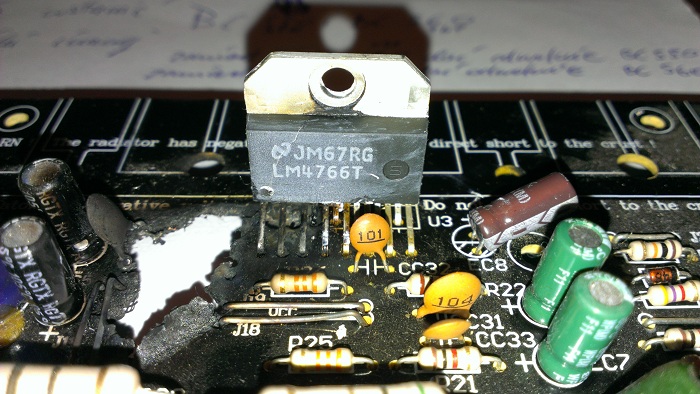

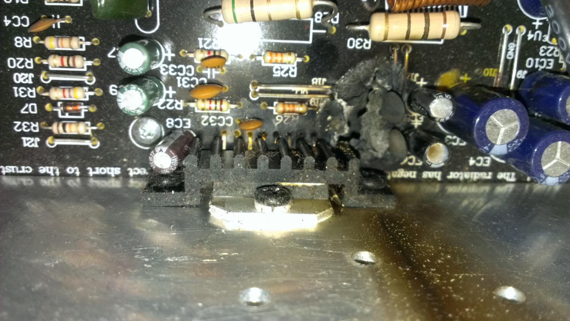

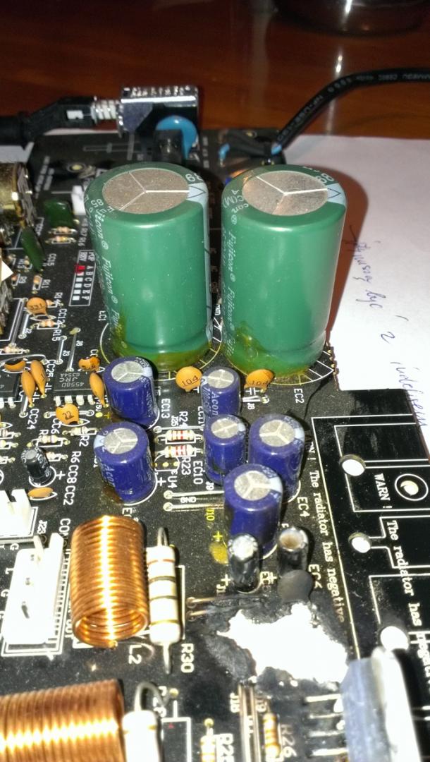

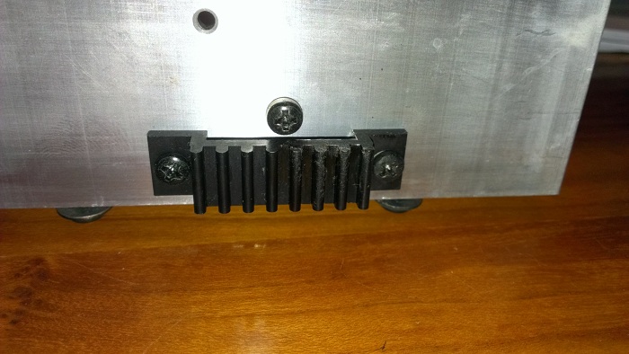

Cambridge Audio A1 v3 czyli oszczędności za wszelką cenę - nawet cenę spalenia płytki :-) Cwany sposób montowania LM-a nie pomógł uratować wzmacniacza .
...there is no spoon...
