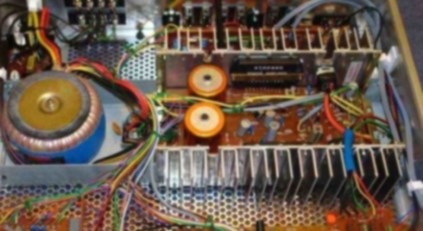

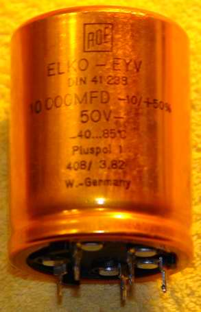

Witam wszystkich życzliwych.
Przywiozłem z Niemiec na własny użytek piękny wzmacniacz vintage Duala.Po włączeniu go przy zerowym wzmocnieniu lewy kanał dosłownie huczał.Po kilku próbach nastąpił strzał jak z broni palnej.Szybko wyłączyłem go z sieci i zdjąłem górną pokrywę.Z jednego z kondensatorów wyciekał elektrolit.Poza tym nic się nie spaliło ani zadymiło.Na załączonych zdjęciach są dane tego kondensatora.Niestety w poznańskich skepach z elektroniką takich kondensatorów nie mają.Proponują zamienniki z dwoma nóżkami.Ten kondensator ma ich pięć.Dodatkowo zauważyłem że płyta drukowana w pobliżu uszkodzonego kondensatora jest pęknięta.Dlatego nie ruszałem tego uszkodzonego tylko wymontowałem ten dobry w celu pokazania go w sklepie elektronicznym na wzór.
Czy ktoś z Poznania mógłby mi pomóc ew.podjąć się naprawy? Proszę o informacje na PW.
Dodatkowe nóżki nie są podłączone wewnątrz kondensatora. Mają na celu tylko polepszenie mocowania kondensatora do płytki. Można go zastąpić takim zwykłym z dwoma wyprowadzeniami.
Faktycznie.Tylko dwie nóżki wchodzą na ścieżki.Pozostałe są wlutowane ale poza nimi.A co zrobić z pękniętą płytką drukowaną.Pęknięcie przechodzi właśnie przez jedną ścieżkę.Może przez więcej ale dokładnie nie widać.Jak wylutuję ten uszkodzony kondensator to wtedy będzie to bardziej widoczne.Czy pęknięta płyta mogła być powodem uszkodzenia się kondensatora?

Pękniete ścieżki zmostkuj solidnym drutem miedzianym (nie linką). Pamiętaj jeszcze, żeby ten nowy kondensator z dwiema nóżkami solidnie przycisnąć do płytki podczas lutowania, albo przykleić go do niej, inaczej może drgać. Raz tak miałem. Coś mi bzyczało i bzyczało. Myslałem, że to trafo, więc dokręcałem śróbki, skręcałem kabelki, aż przez przypadek dotknąłem kondensatora i przestało.
U Ciebie może to nie wystąpić, ale nigdy nic nie wiadomo.
Dzięki za rady.
Na załączonych zdjęciach nie pokazałem górnej powierzchni konda.Znajduje się tam gumowa zatyczka którą można wyjąć.I właśnie elektrolit wyciekł poprzez wypchnięcie tego gumowego korka.Teraz tę zatyczkę znalazłem a ślady elektrolitu były też na wewnętrznej powierzchni pokrywy górnej wzmacniacza.Była to biała półprzejrzysta gęsta substancja.To tak jakby został on podgrzany i ciśnienie wewnątrz konda wypchnęło tą zatyczkę wraz z elektrolitem.Powodem mogło być właśnie pęknięcie płyty drukowanej.Ale to są tylko moje sugestie.
Mam pytanie: czy można kondensator ponownie uzupełnić elektrolitem??Czy wewnątrz niego są elementy które mogły się zużyć i nie ma sensu tego robić.Szkoda kondów bo wyglądają jak nowe i nie mają wizualnie żadnego śladu korozji lub innego zużycia.
Kolego ,ten gumowy korek jest zabezpieczeniem obudowy przed rozerwaniem w wypadku zwarcia.Radzieckie telewizory Rubiny miały taki problem w zasilaczu,a ponieważ ich kondesatory nie miały tego korka,to wybuchały jak petardy.Nie było to do smiechu,jak obok głowy swisnęła ci taka rakieta i potrafiła przelecieć kilkadziesiąt metrów ciągnac za sobą smugę dymu.Ten kondensator nadaje się ,tylko do wymiany.Nawet nie próbuj nic z nim kombinować.Dobrze umyj resztki elektrolitu,który wypłynął z kondensatora,bo po pierwsze jest on żrący,a po drugie przewodzi prąd i powoduje zwarcia.
