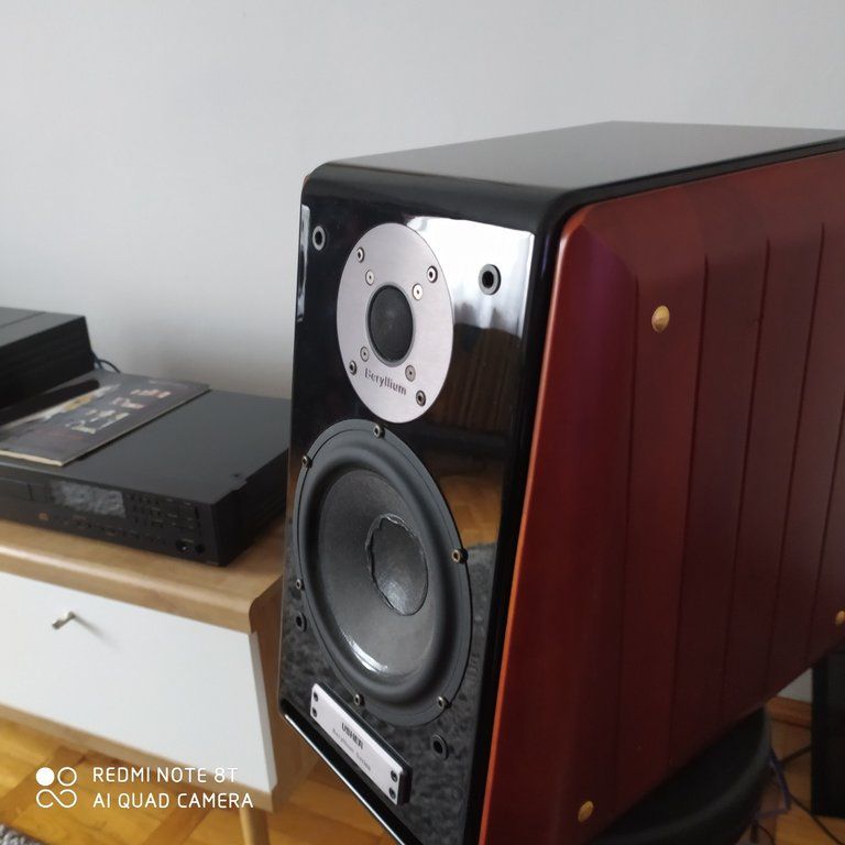

Mój nowy nabytek model Be-718 aż trudno uwierzyć jak z takiej skrzynki może się wydobywać tak duży dźwięk, znam również V601  i tam było chyba wszystko z dwa razy mniejsze :-) poza tym rozdzielczość i precyzja, wysokie lekko chłodne, średnica neutralna bez wypychania do przodu, a bas jest rewelacyjny, zwartość jego kontrola super. Ciekawi mnie też jak gra wersja DMD 718 ponoć jest jeszcze lepsza, czy ktoś używa? ponoć Usher za dopłatą dawał możliwość upgrade na głośnik Diamond na zasadzie plug and play do wersji Berrylowej.

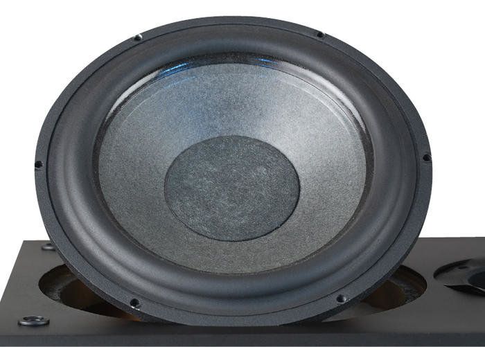

Tak wygląda nowy głośnik średnio - niskotonowy w nowych Usher V 602 i 604

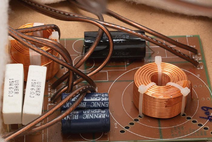

Drugie zdjęcie przedstawia zwrotnicę w Usher V 604
i w V-601.
W całej serii V jest ten sam znakomity 8935A. Warto dodać, że membrana jest wykonana z pulpy papierowej bez widocznych, jak to było w poprzedniej wersji tego głośnika, włókien drzewnych.

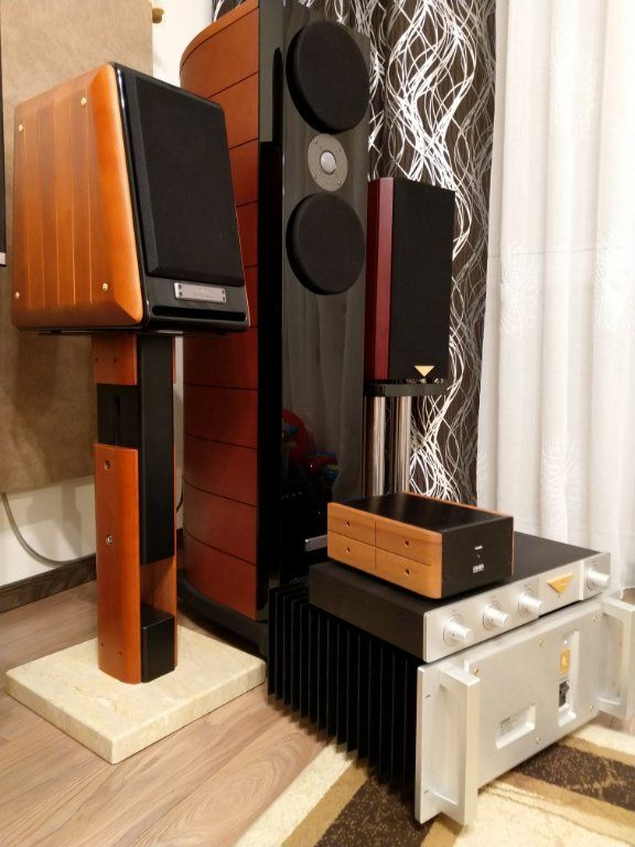

Witam szanowne grono, wpisuję się z końcówką Usher Reference 1,5
Pozdr.

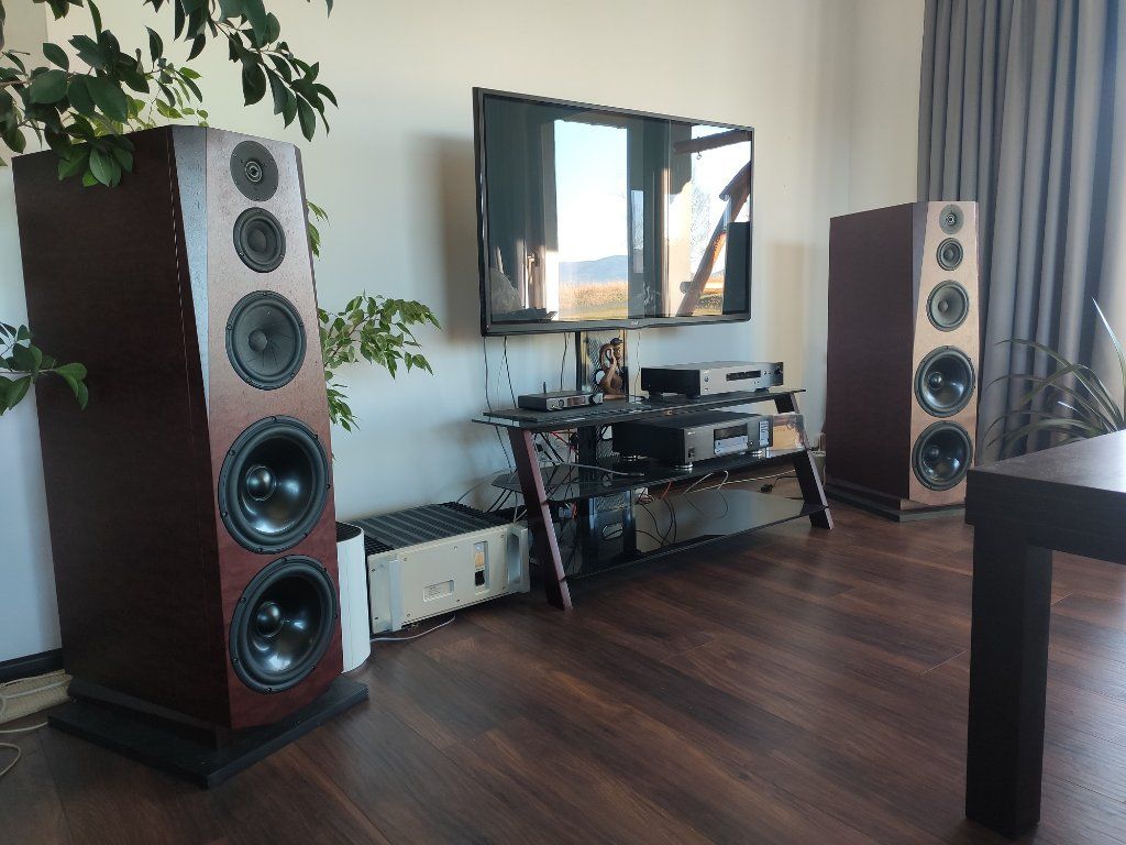

Cześć!!! Świeżak na forum, ale z marką Usher znam się od dawna. Zrobiłem sobie nawet kiedyś pamiątkową fotkę, tak, gdyby coś ubyło :) (dlatego proszę nie marudzić, że coś źle ustawione ? ) Niestety V601 już nie mam :/
