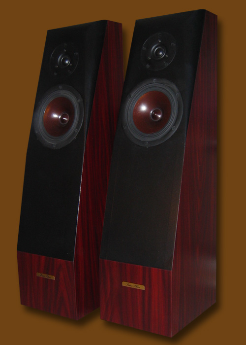

Sonus Oliva ceny na stronie pierwsze 1900 zl drugie 3200 zl.
Jeżeli za 1900zł można od SO kupić kolumny na Vifach XT to IMHO nie ma co dywagować tylko kupować. Nawet NAD c325 (którego nie darzę szacunkiem) uciągnie takie kolumny, aczkolwiek po ich zakupie stanie się najsłabszym ogniwem systemu, i... zabawa w gonienie króliczka zaczyna się na nowo.
Problem z takimi kolumnami to ich odsprzedawalność niemal na zerowym poziomie, chyba, że za bezcen.
Takie rzeczy można raczej kupować jak już dokładnie się wie, czego się wymaga od sprzętu.
Nie zmienia to też faktu, że jakość do ceny w przypadku wielu podobnych konstrukcji jest doskonała.
Ale przecież 1900zł to przy obecnych kursach walut w zasadzie tylko koszt materiałowy! Spróbuj samodzielnie zbudować kolumny na takich samych komponentach zlecając komuś wykonanie obudów do nich. Wyjdzie taniej? Nie sądzę!
