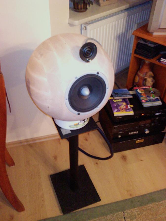

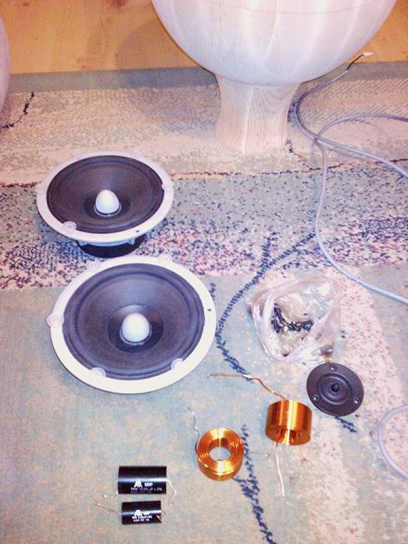

Na podstawie różnych przemyśleń, w tym również wpisów w tym wątku zrobiłem kolumny w kształcie zbliżonym do kuli. Obudowy są w stanie surowym, w trakcie testów. Zostały one zrobione pod głośniki które posiadałem : perrless HDS Exclusive i Vifę pierścieniową. Z czasem chcę zrobić drugie obudowy (kanciate) i porównać brzmienie.

Kilka zdjęć :
  • Użytkownicy+

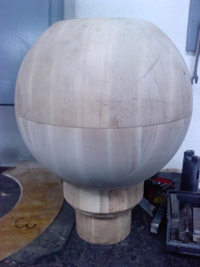

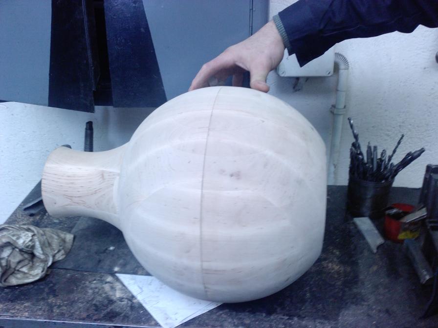

I jeszcze kilka :
  • Użytkownicy+

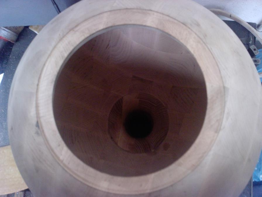

Materiał obudowy olcha, średnica wewnętrzna 30cm, zewnętrzna 36cm.
Kulki z przyczyn oczywistych, "stoją" na stendach za pomocą........misek :-))) Przewiduję specjalnie zaprojektowane stendy.
niewiem jaki front ma ta vifa ale probowałbym go odkręcić i zamknąć ją w opływowej komorze

Zgoda, ale dla ok.15m2 sądzę że będzie ok. Vifa ma 6,5cm średnicy, zamierzam ją wpuścić w jakąś komorę, tak jak napisałeś.
Palton, gratuluję realizacji tego śmiałego projektu :)
Jaką polaryzację ma tweeter ? Biorąc pod uwagę, że cewki głośników są prawie w jednej linii pionowej, to polaryzacja tweetera na 99% powinna być odwrotna względem woofera. Może to być zaskakujące, jednak w praktyce tak bywa.

No no,wykraczasz lekko mówiąc poza ramy forum......;-)nietuzinkowo postępujesz z wyborem obudowy,świetnie!
Szczerze ci tylko podpowiem,zbuduj w przyszłości pełno pasmowaca w oparciu o takie obudowy!!!
Czekam na opis wrażeń dzwiękowych.

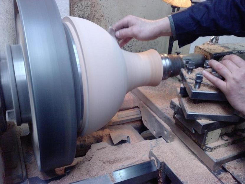

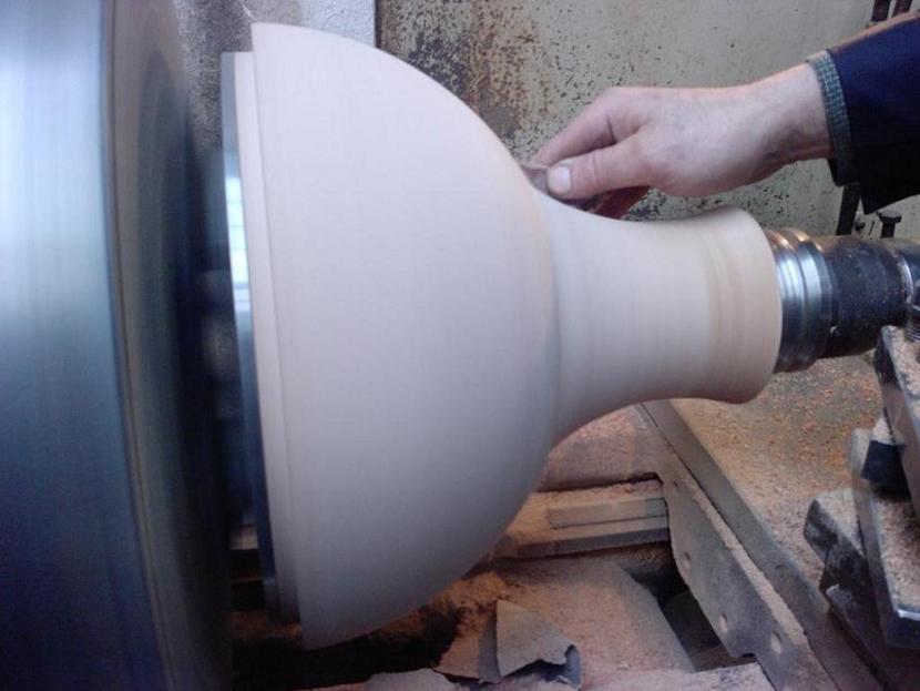

palton, imponujące. Jak to wystrugałes?
Dla wysokotonowego też przydałaby sie taka grucha, tylko z dłuzszym ogonkiem, jak w B&W.

Życia mi nie szkoda, TO JEST MOJE ŻYCIE ! :-) Szukałem wykonawcy kilka miesięcy, w końcu się udało. 50cm średnicy, dla głośników które miałem byłoby zbyt wiele (pewnie taniej byłoby kupić inne, ale tego nie wiedziałem :).

>Jak to wystrugałes?
Dla wysoko tonowego będzie taka grucha, póki co testy ............

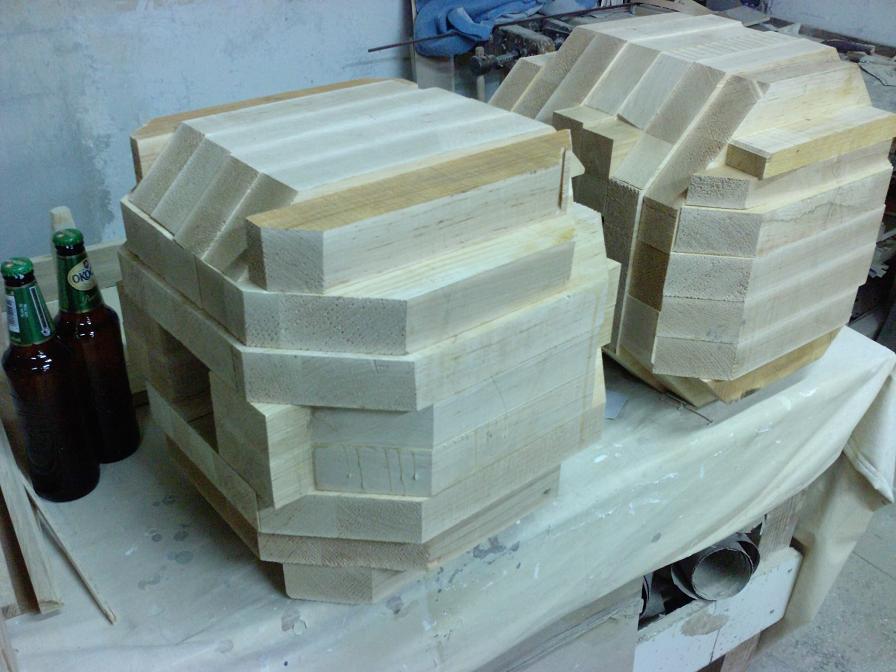

Wklejam zdjęcia ze strugania :
  • Użytkownicy+
  • Użytkownicy+
areczek
Powiem szczerze, jakieś 50% robię to dla forum, a drugą połowę dla ...siebie. Mam nadzieję że coś z tego wyjdzie ciekawego, a co ważniejsze popchnie to w temacie kształt obudowy - wpływ na dźwięk.
Robert
=>palton, 13 Kwi 2010, 01:06
No piknie na tokarce do metalu drewno strugać ;)
  • Użytkownicy+
[email protected]
Ano piknie, nikt więcej nie chciał się podjąć :), szukałem "zaledwie" 6- m-cy.........
Się umie w metalu, wystruga się i w drewnie :-)
Zakład toczył też klucze do gitary, do stanów.
Robert

  • Użytkownicy+
Może dodam jeszcze, że najpierw podjął się człowiek toczący tylko w drewnie, niestety okazało się, że średnica zbyt duża i konikiem nie odjedzie tak daleko.

do Palton -jestem pod wielkim wrażeniem,moje najszczersze gratulacje-szkoda tylko ,że to nie scean-speack-i tylko vify,.Jak już zaaplikuje pan te głośniki do tych kulistych obudów sam pan się przekona jak przestrzennie zagrają te kolumny.Brak interferencji głośnika z frontem czyli wyeliminowanie poprzecznych drgań generujących szereg równoległych odbić tworzących się na równoległej do oddziaływania z głośnikiem ścianie frontowej kolumny sprawia (sam pan się przekona),że kolumny znikają,ciężko będzie je zlokalizować z zamkniętymi oczyma,tak grają "przestrzenne" kolumny i im przestrzenniej grają tym lepsza sterofonia ,poprawią się w znacznym stopniu pozorne żródła dzwięku oraz zmniejszą się w sposób radykalny podbarwienia dźwięku ,co się przełoży na przyjemniejsze i bardziej wyraźne brzmienie,tylko ze względu na trudność technologiczną większość producentów nie stosuje obudów kulistych za wyjątkiem firmy NYKIEL AUDIO,B&W jeszcze raz bardzo panu gratuluję z odrobiną pozytywnej zazdrości-piękne hobby,piękna pasja ,piękna robota i corpus delicti na to ,że kształt obudowy ma i to wielkie znaczenie-też eksperymentowałem-moje uznanie,szacunek-piotrek
