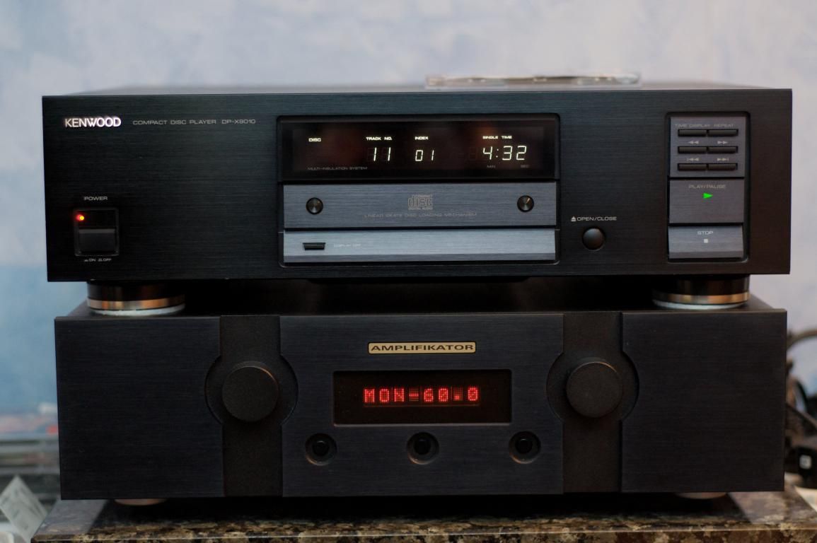

Czarne są zdecydowanie najładniejsze. Ja miałem poprzednio wzmacniacz w kolorze złotym, ale przeanodyzowałem na srebro, a teraz się nad czernią jednak zastanawiam. Generalnie każdy kolor amplifikatora powstaje przez anodyzowanie, więc nie ma się czego bać. Załatwiałem dla kumpla wzmacniacz właśnie czarny i w ten sam sposób powstał - złoty na czarny.
Kal
Oto mój "czarnuch" po zmianie koloru :)
