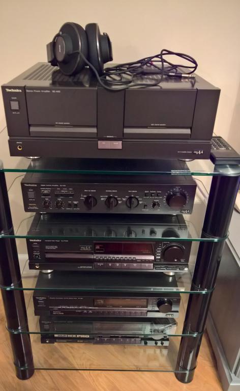

Alpha, proszę wrzuć fotkę swojego zestawu z podpisu. Chętnie bez kolumn. Dzięki.

Osobne są w sieci. Tu smaczkiem jest to, że są razem. Dzięki.
No trochę czasu mi zajęło skompletowanie :) Ostatni nabytek to był SL-P1000, miałem poprzednio SL-P990 ale wymieniłem. Mam dzięki temu porównanie i powiem,że SL-P990 nie jest złym odtwarzaczem oba grają bardzo ładnie z tą różnica,że SL-P990 ma jakby wycofany bas, jest go trochę mniej niż w SL-P1000. Nie zwraca się na to uwagi dopóki się nie posłucha innego odtwarzacza. Ale jak przypuszczam jest tak ze wszystkimi rzeczami gdy będziemy je ze sobą porównywać :)
Gratuluje kolekcji, miło popatrzeć. Może jakaś fotka wieczorową porą, gdzie główną rolę grają wyświetlacze. Mój SL-P990 miał skromniejszy bas i trochę ostrawy/suchy dźwięk. SL-P999 dużo bardziej podobał mi się brzmieniowo choć w środku już hulał wiatr, zafundowany przez księgowych koncernu.
Dobry pomysł. I jeszcze zdjęte z półek i postawione bezpośrednio na sobie. :)
Nie myślałeś o dołożeniu SH-8066? Choćby tylko po to aby świecił? :)
Wrzucę zdjęcia wieczorową porą ale no dajcie spokój, nie będę teraz rozbierał wszystkiego do rosołu aby stawiać jedno na drugim :). Jeżeli chodzi od pasujący do tej serii equalizer to jest to SH-8046. SH-8066 ma jasny przycisk włącznika i on jest do serii gdzie były SE-A5MK2, SU-A6MK2, RS-B100.
To skandaliczne niedopatrzenie producenta! ;)
Ja bym się tym nie przejmował, ewentualnie podmienił czy polakierował go. O ile chcesz korektor mieć.
