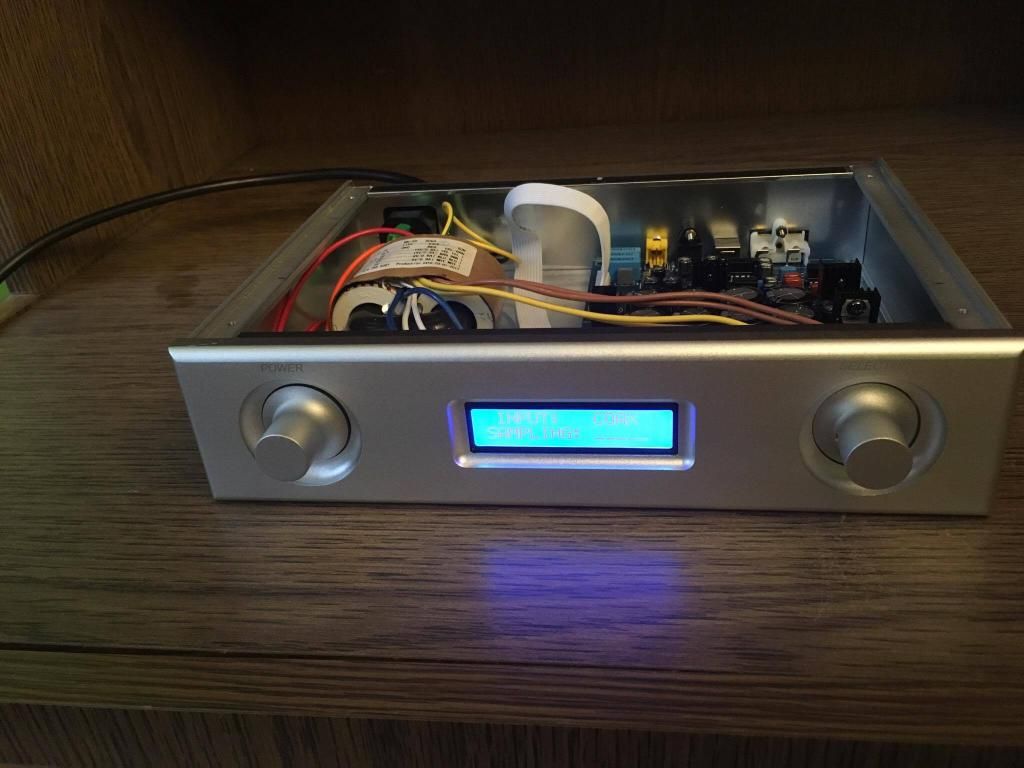

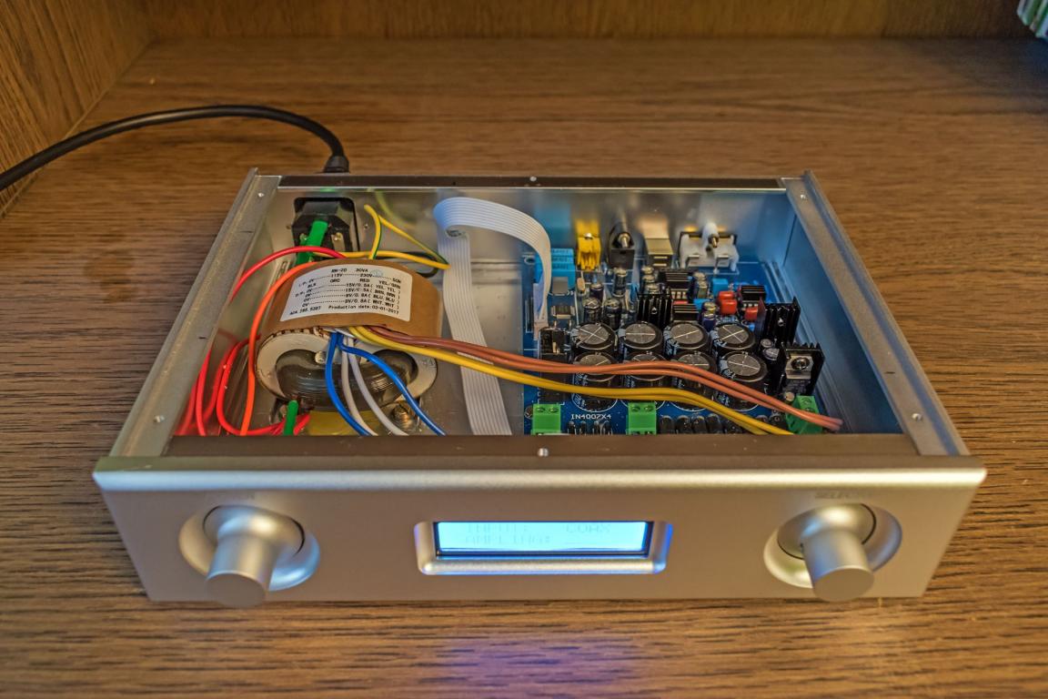

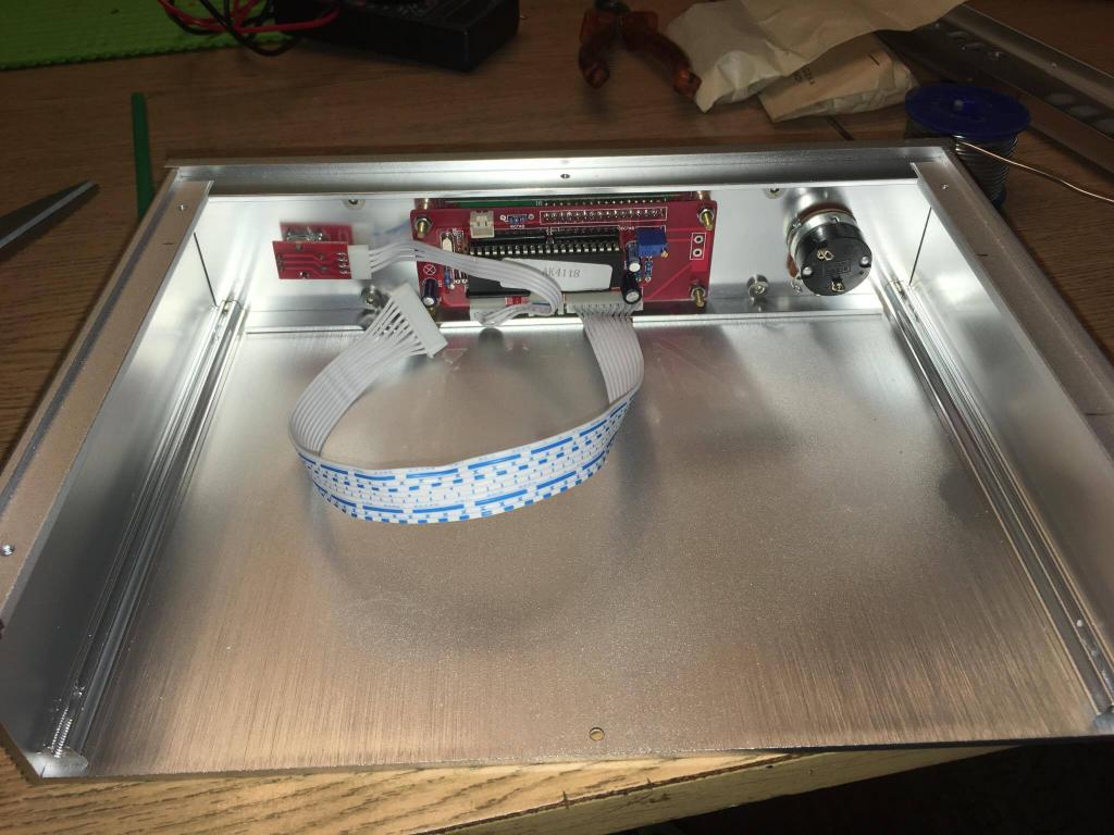

Właśnie skończyłem wkładanie swojego PCM1794 do obudowy. Obudowa niby przewidziana pod ten układ, ale z montażem masakra, musiałem dopierać tulejki pod wyświetlacz, wyciąć plexi aby przykręcić do niej elementy i nie wiercić w obudowie,dziury do potencjometrów za małe. No, ale jest i micha się cieszy :)

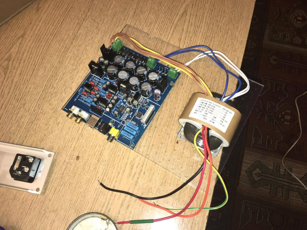

Supcio. Widziałem też czarne obudowy na Ali. Ja mam już płytke z podwójnym PCM1794 i czekam niecierpliwie na trafo.
Z tego co wiem to do duala potrzebne 2x9V i 2x15V. Ja mam taki, mogę odsprzedać. Przez pomyłkę zamówiłem taki, a do pojedynczego PCM należy dać 2x9 i 2x12V.
Jutro powinien już u mnie być, więc 2xi 9 2x15 mam do odsprzedaży :)
Wczoraj wstępnie złożone i odpalone w obudowie po tvsat - TRANSFORMATOR TOROIDALNY INDEL
dziś będzie wyłożone teflonem plus kilka poprawek podziękowania dla Pana Daniela -

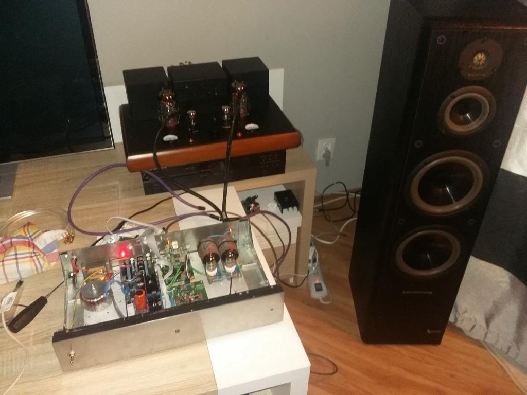

u Mnie gra już jakiś czas.
Na razie obudowa testowa.
PCM1794A wersja Ciry Audio 3.0
AK4118 + Amanero384
PSU Tube Baron z wszelkimi regulacjami.
Analog SRPP na E88CC Gold Lion ( może jeszcze potestuje WK-WA )
i pare innych myków ;)

Mózgiem operacji jest kolega Sevy któremu nalezy się ogromny pokłon za wiedzę, poświeciny czas i sposób prezentacji problemów z implementacją jak i sposobami rozwiązywania ich.
Jeśli w dacu nie używasz na wyjściu opampów , to zasilanie symetryczne +12V -12V nie było konieczne. Wystarczyło by jedno +9V do tego gniazda +12 , bo od niego jest podejście do stab. +5V dla daca.

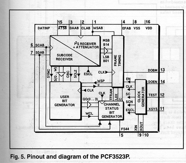

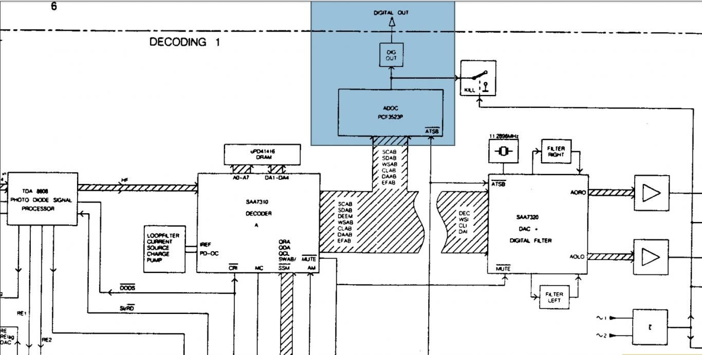

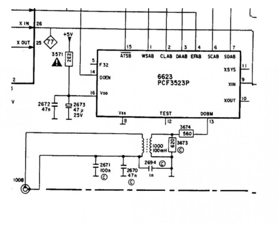

Dla podpiwiedzi nadajnik pc3523 ktory robi robite znajduje sie takze w Marantzach :
CD32, CD42, CD52, CD72. Nie wiem jak w CD62.
52 i 72 nie raz polecal Muda44 jako swietny transport za psie pieniadze.
Ake nigdy nie wpominal o tym nadajniku - z nie wiedzy czy celowo porzemilczał temat?

Prostym modem.
Kluczem do sukcecu jest nie produkowany już Nadajnik Philipsa.

Zamienia sygnał I2S na SPDiF

Ale idąc za radą tego franzuza ( jak zapewne przeczytałeś uważnie i obejrzałeś do końca wszystkie przebiegi z jego pomiarów - zakładajac że wszystko jest poprawnie pomierzone ) to może być naprawdę fajny tani transport dla płyty CD.

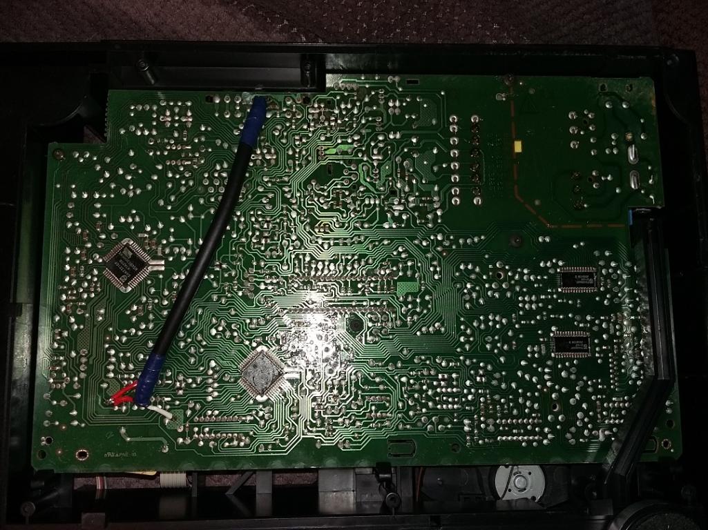

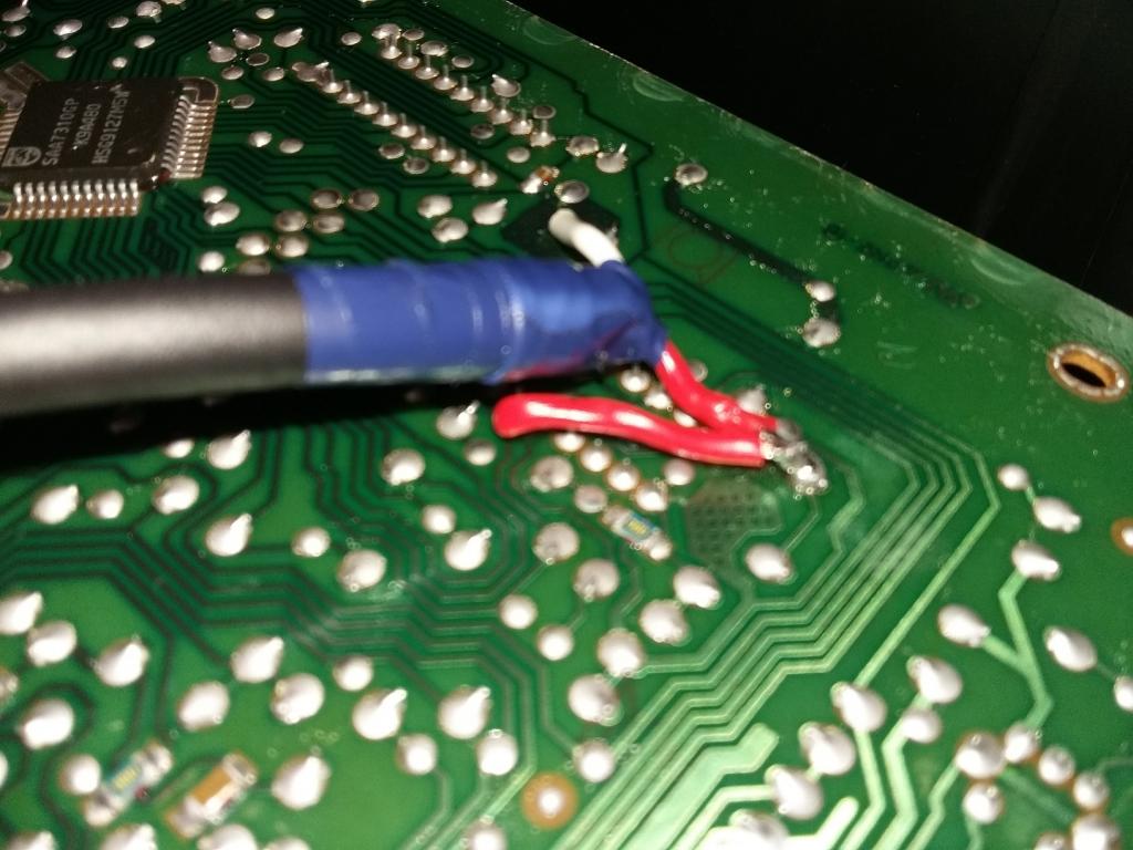

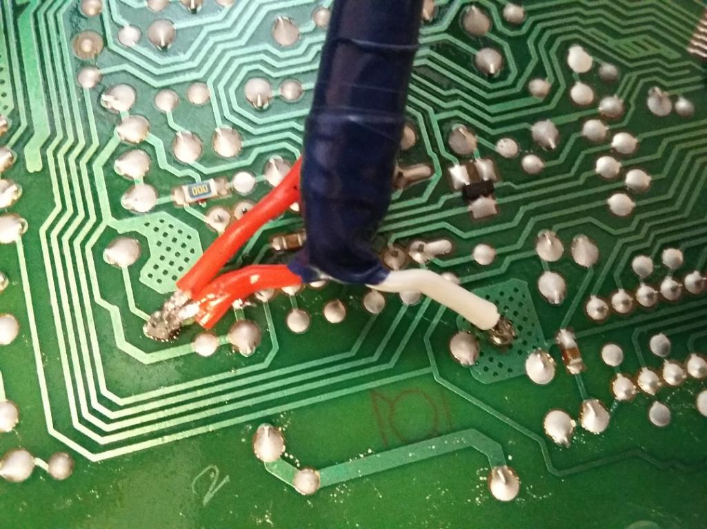

Modyfikacja wg francuza wykonana.
Wszystko działa.

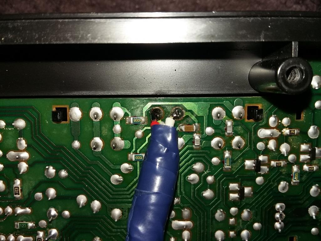

Oczywiście leszcz ze mnie - odlutowałem scieżkę.
Ale zrobiłem by-pass i działa.
Czy zmiany są mierzalne - Sevy sprawdzi kiedyś w wolnej chwili ( jak mu się będzie chciało ;) )
w kazdym razie w porównaniu z maliną ( hifibery + digi pro ) tez po Coax ( odtwarzacz Mode ) nie słyszałem róźnicy - gdzie wczesniej miałem wrażenie że malina gra inaczej, chyba lepiej bo pełniej jakby z wikszą ilością mikropogłosów - a wsłuchiwałem się dość długo w róźnie zrealizowane płyty w godzinach mocno nocnych gdzie cisza w domu jak makiem zasiał :)

i schematy bardzo popularnych Marantzów CD- 32/42/52

Do czego służą te dwa wolne gniazdka na płytce wyświetlacza i jeszcze pytanie odnośnie ustawień. Czy układ zapamiętuje ostatnie ustawienia czy po wyłączeniu trzeba wszystko od nowa konfigurować (głośność, wejścia i filtry)?
