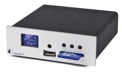

Pojawiło się coś takiego :
Pro-Ject Media Box S. Z opisu wynika,że nie wspiera FLAC ?!!! Tylko MP3, WMA i AAC. Ma wyjscie na zewn. DAC.
