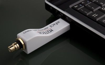

Mam do Was pytanie ,czy próbowaliście takiej przejściówki z USB do S/PDIF i gdzie w Polsce można kupić takie ustrojstwo ???
Zaloguj się, aby zobaczyć treść (możliwe logowanie za pomocą ) to jest link do producenta
Pytam bo chcę jednak wykorzystać laptopa jako źródło muzyki ,DAC-a już mam - z góry dziękuję za rady !!!!!!
