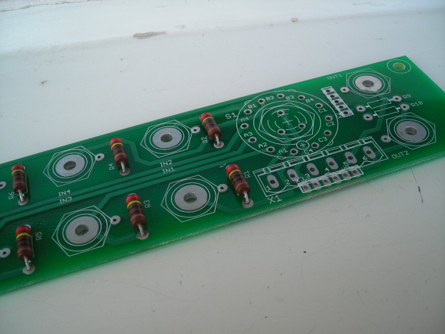

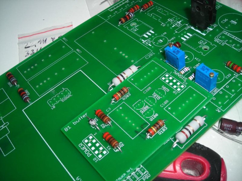

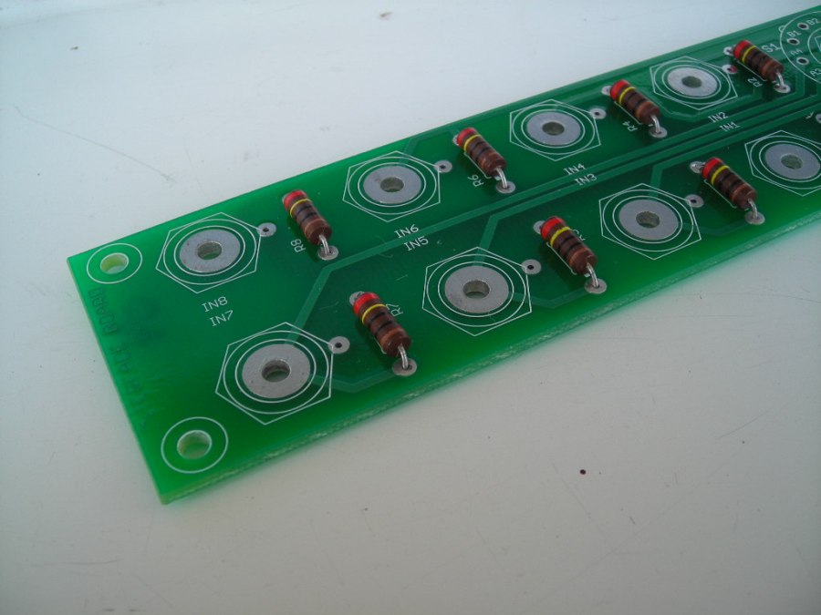

Foksik odezwij się w miarę możliwości. Przydał by się schemat do tych płytek. Mam np. wątpliwości jak łączyć płytkę selektora z płytką główną. Zgodnie z numerowaniem, czy odwrotnie. I ten nieszczęsny przekaźnik. Na jakie zasilanie ma być? Mam skompletowane zamówienie, ale ten jeden element mnie wstrzymuje.

1. Przewody łączące selektor z platformą mają iść równolegle, nie krzyżują się.
2. Napięcie sterujące przekaźnikiem zależy od napięcia z transformatora. Nie montuję na razie tego układu u siebie, ale wziąłem przed chwilą zasilacz od X0/XOno (ten sam układ) i przy transformatorze 15V na wyjściu było 14,5V, a przy 30V na przekaźnik szło 24V. Z pewnością da się to z tuningować rezystorami ale teraz nie mam czasu tego ćwiczyć.
3. Schematów na tym forum chyba zamieszczał nie będę bo regulamin jest trochę nie fajny. Pojawią się wkrótce na jakiejś innej stronie.
p.s. Gdzie jest p.m.?
W sklepie TME mają dwa rodzaje selektorów Lorlin, taki który zwiera przy przełączaniu[MBB] i taki który nie zwiera[bBM].
Który będzie właściwy do projektu B1?
Przy przełączaniu źródeł, najpierw powinno być odłączone aktualnie słuchane, a dopiero potem włączone to, którego chcemy słuchać. Dla tego należy wybrać przełącznik Break Before Make.
Gdyby zastosować przełącznik MBB w trakcie przełączania grały by jednocześnie dwa źródła. Być może doprowadziło by to do ich uszkodzenia.
