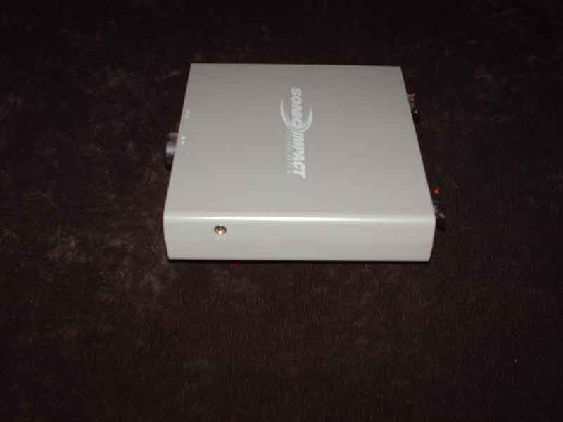

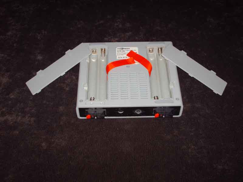

Posiadam urządzenie Sonic Impact z zasilaczem impulsowym, fabryczne wyjscie słuchawkowe . Całość kupiona u producenta w USA coś dwa lata. temu.
Jak na takie maleństwo całkiem dobry dźwięk. Nawet z wielkimi Grundigami Box 1500a prof gra dobrze . Oczywiście o dużych głośnościach trzeba zapomnieć . Barwa jest bardzo ładna w stylu który lubię. Niestety przejrzystość i czystość średnicy oraz czynnik emocji wole wyższym poziomie ale, bez czepiania się urządzenia wielkości większego mydła ;) . Bas zależy od cd i głośników, może być całkiem potężny przy dobrym dobraniu . Na słuchawkach też bardzo przyzwoicie. Przenośno-podróżne maleństwo bo ma w obudowie miejsce na 8sztuk baterii R6. Taka mini zabawka o mini przyzwoitym poziomie przyjemności słuchania .
Lepiej stosować głośniki (4ohma)i słuchawki (32ohma)generalnie o niskiej impedancji i dobrej efektywności.

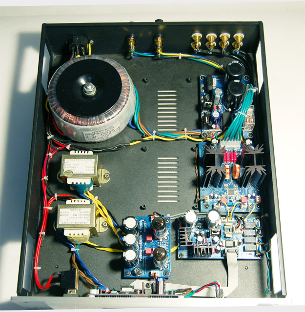

Wieczorem rozkręcę to odpowiem:)
Więc tak:
- wyjście słuchawkowe jest na jakimś scalaku - jakim nie wiem bom ślepy, ale chyba inaczej się nie da bo trzeba rekablować nauszniki:)
- wyjście na głośniki jest symetryczne, więc może zastosować przejściówkę i popędzić AKG K-1000?
- nie, no tak tylko...
- komponenty i wykonanie jak za 150 PLN - TOP HIGH-END (elektrolity Elny z logo Pioneer, rezystory Dale, złocone punkty lutownicze, frezowane elementy obudowy)

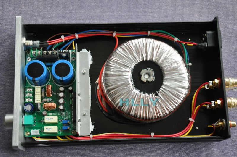

Ze swojej strony mogę powiedzieć, źe waźny jest uźyty w konstrukcji chip i jego aplikacja.
Najpierw przygodę zacząłem z TA2022 w aplikacji firmy HLLY. Tego samego chipa uźywa mocniejszy Poppulse. Nie wiem czy jest to kwestia chipa czy fatalnej aplikacji, ale HLYY był strasznie mało szczegółowy. Sprzedałem go po kilku dniach. Nie dało się słuchać. Jedyne co oferował to lampową gładkość dźwięku. Rotel wypadał w prównaniu dużo bardziej detalicznie, le jednocześnie bardzo tranzystorowo (na bardzo transparentnych głośnikach)
Niezniechęcony zakupiłem wzmacniacz Sure (plytka bez zasilacza, potencjometru i obudowy) na chipie TK2050. Jest dokładnie ten sam chip, który stosuje VIRTUE AUDIO. Aplikacja jest niemalże identyczna.
Już w wersji fabrycznej wzmacniacz był lepszy od Rotela w każdym aspekcie. Kontrola spokojnie na poziomie Rotela 980AX to nie lada wyczyn.
Następnie wzmacniacz przeszedł kilka modyfikacji. Jedna z nich okazała się absolutnie niezbędna. Mianowicie wymiana kondensatorów wejściowych SMD na foliowe Auricap (takie stosuje VirtueAudio).
To co usłyszałem po tej modyfikacji przeszło najsmielszeoczekiwania co do tego wzmacniacza.
Hektary przestrzeni, absolutna gładkość przy niesamowitej kontroli na basie.
Polecam kaźdemu ten wzmacniacz. Moc jest wysoka. 2x100w/4ohm 2x50w/8ohm. Wzmacniacz łyka spokojnie obciąźenia 2-3ohm, a przy wyźszym napięciu zasilania moźliwa jest jeszcze wyźsza moc.

Słuchałem. Zapomnij. Zamiast tego możesz zakupić z ebay TK2050. W tej chwili można go kupić z zabudowanym potencjometrem i dobrymi kondami na wejsciu. Mogę podesłać link do Ebay'a (nie mam tu na myśli Sure)
leci do mnie, w jaki sposób to zasilasz?
Impulsowcem 320W z regulowanym napięciem. VirtueAudio proponuje 130W przy 24v. Myślę, że nawet przy 32v 200W by spokojnie. wystarczyło.
