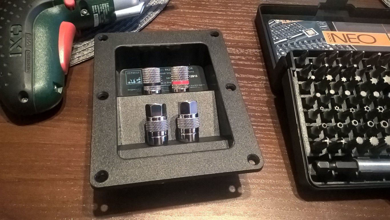

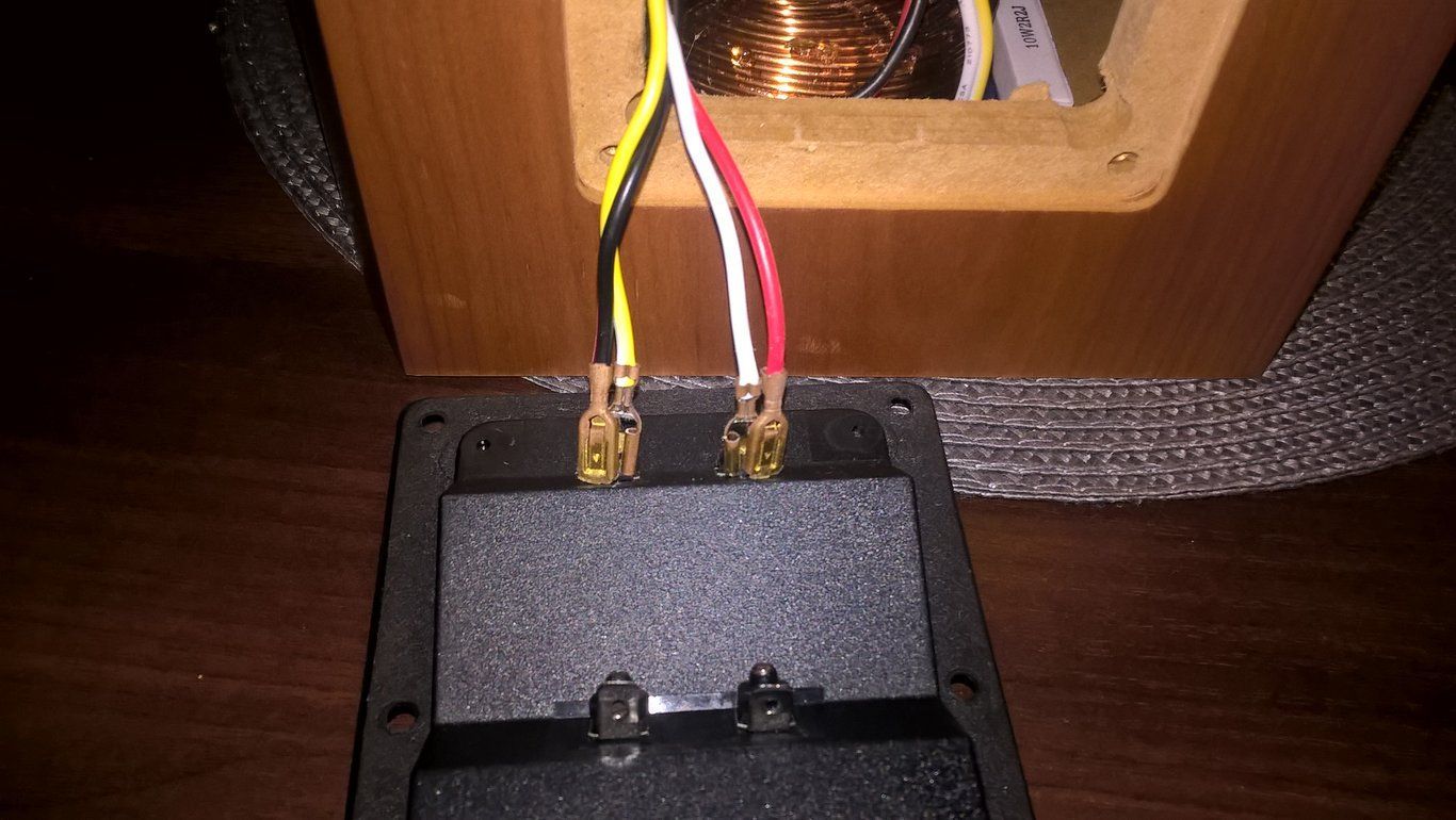

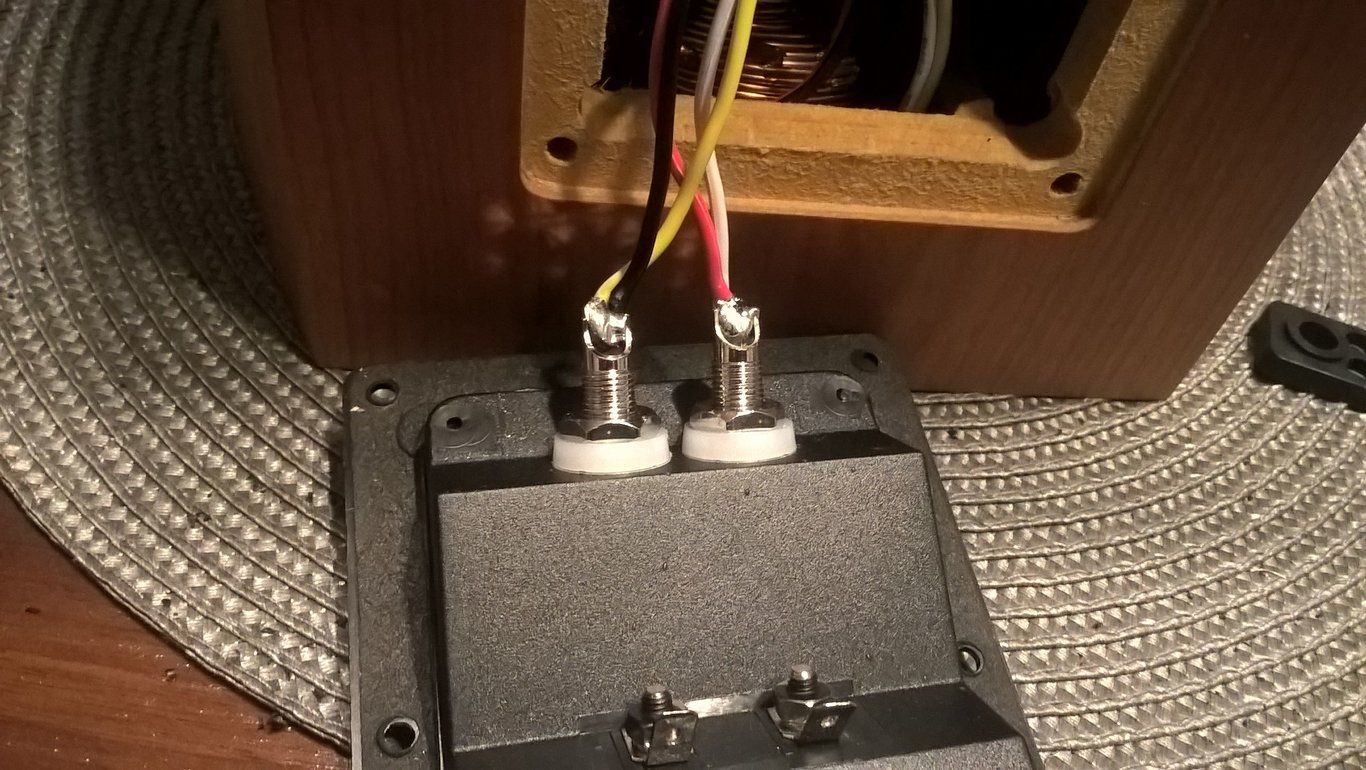

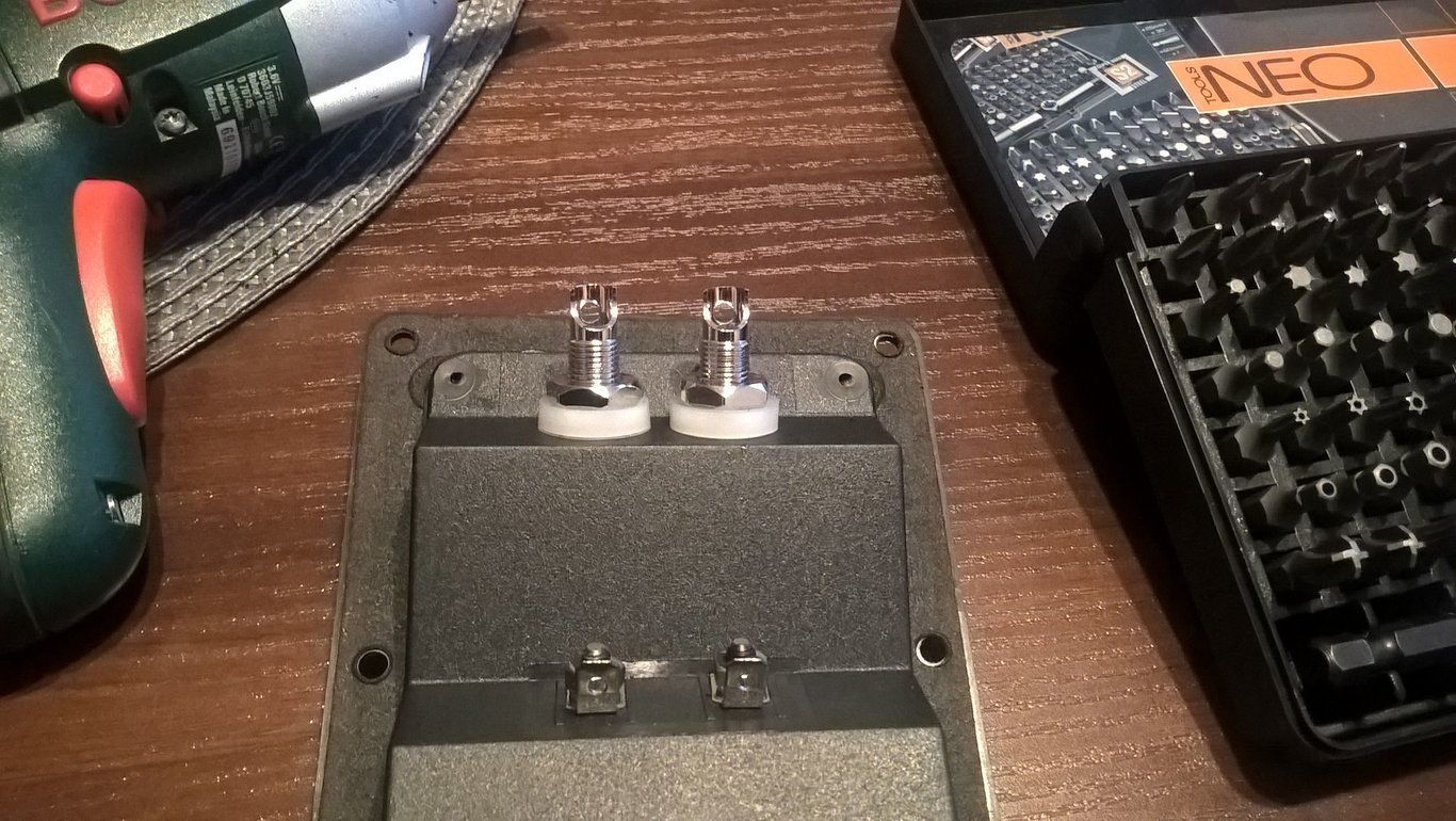

Pokaze jak to wyglada w srodku i jak mozna bez ingerencji spiac Atc 11 pod jedne zaciski eliminujac wszelkie dodatkowe zworki za dodatkowe kilka stowek ?
Prawda jest ze sa tam konektory wsowki i gniazda bardzo badziewne. Poczatkowo zrobilem test, a potem zrobilem juz na gotowo uzywajac solidnych gniazd Cardas.
A na zewnatrz tak to u mnie wyglada teraz
Opisalem moj przypadek na podstawie ATC scm 11.

Gniazda sa z pozoru podobne kolorem. Nie ukrywam, ze mi podpasowaly calosciowo rowniez z wygladu, poniewaz wygladaja dosc podobnie do oryginalu. Calosc to miedz pokryta rodem gwoli scislosci. Tanie nie sa, ale niebawem wstawie identyczne do innej pary kolumn.

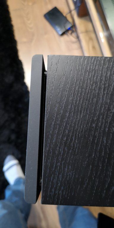

Ja też nie zwracałem uwagi aż do momentu kiedy pół roczna kolumna się rozeszła, monitor ręcznie składany za 6kzł. Firma oddała nową parę. Więc puki jest niech będzie. ?
