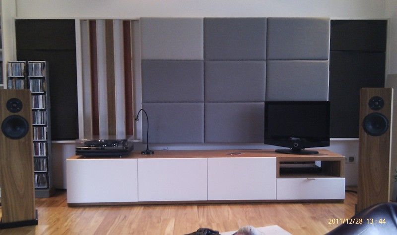

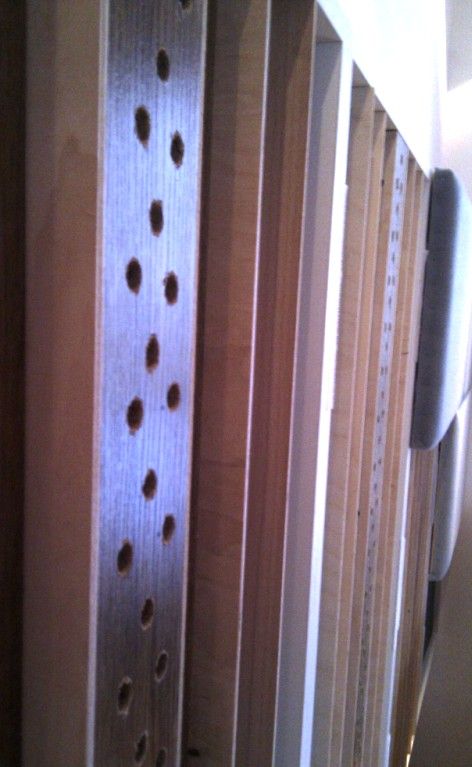

U mnie po kolejnych 3 miesiącach ostateczny kształt ściany "odsłuchowej" się już krystalizuje. Jak większość przedsięwzięć DIY wymaga to czasu, czasu, czasu, dlatego wlecze się to, ale już widać ogonek króliczka. Obecnie jestem w trakcie zasłaniania dyfuzorów panelami filcowymi. Trochę jest z tym zabawy tapicerskiej i tylko moja żona ma dość cierpliwości, żeby precyzyjnie obszyć każdy panel filcem z pomocą takera :) Wcześniej dyfuzory częściowo podziurkowałem - płytkie 'studnie' mają po około 80 dziurek o średnicy 1cm, co daje około 10-12% perforacji... Zrobiłem to eksperymentalnie, poprawa nie jest wielka - można rzec na granicy percepcji (albo sugestii :). Podsumowując całość operacji do dnia dzisiejszego - gra ładnie i wygląda(a raczej wyglądać będzie) ładnie, a przy tym wilk syty (czyli ja) i owca cała (czyli koncepcja 'estetyczna' salonu wg. mojej żony) :)
@ganzz_gut - jestem pełen podziwu za determinację - całkiem fajnie to wygląda na ostatnim zdjęciu. Masz może zdjęcie z bliska takiego Twojego zafilcowanego ustroju?

Odpowiadając na pytanie o wzór - nie mogę, bo jak pisałem wyżej jest to projekt znajomego - ja dostałem tylko wymiary i jak co zrobić.
Co się tyczy wyłożenia materiałem dźwiękochłonnym to zrobiłem to po obwodzie rury tak jak na rysunku. Postaram się zrobić coś z szyjkami rezonatorów, choć są dość krótkie. Ostatnio robiłem eksperyment polegający na położeniu bardzo cienkiego plasterka wełny mineralnej (coś jak płatek kosmetyczny z waty) na otworze szyjki tegoż rezonatora. Wynik na rysunkach - żółty bez, fioletowy z plasterkami na szyjkach.

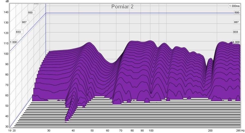

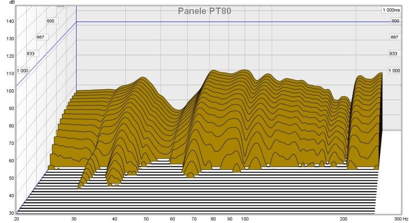

Korzystam z programu Room EQ Wizard
z tego Forum
Program generuje sygnał testowy i jego wynikiem jest wykres - w tym przypadku np wodospadowy.
Pomiar podstawowy był wykonany w miejscu odsłuchu z użyciem 4 rezonatorów umieszczonych w rogach pokoju.

Nie rozumiem celowości trzeciej osi – czasu
Witaj, chodzi tu o czas wybrzmienia (zaniku) danego modu pomieszczenia. Postaram się przedstawić połączone i płaskie wykresy. Co się tyczy o dane rezonatorów - wyślę info na PW.

Jak przeczytałem z opisu używanego przez Ciebie programu do analizy wybierane są trzy częstotliwości z każdej 1/3 octawy. Jak wiadomo szerokość octawy równa jest jej częstotliwość środkowa dzielona przez pierwiastek z 2. Co np przy octawie o częstotliwości środkowej 1000 Hz wynosi 707 Hz. Myślę że taka rozdzielczość do lokalizacji modów może być za słaba. Jak mi się wydaje celem Twojej adaptacji jest zlikwidowanie - wytłumienie pewnych częstotliwości (abstrahując od ich pochodzenia). Po pierwsze, należy je dokładnie określić - to masz już za sobą. Po drugi zastosować selektywne tłumienie - Ty wybrałeś rezonator. Po trzecie należy określić efekt - ty wybrałeś do jego określenia czas wybrzmienia dla określonej częstotliwości. Jaką przyjąłeś technikę tego pomiaru. Zazwyczaj takie pomiary wykonuje się dla pasma, ale nic nie stoi na przeszkodzie by wykonać je dla poszczególnych prążków. Należy jednak mieć tor pomiarowy bardzo selektywny co w przypadku w/w programu jest trochę wątpliwe. Załóżmy jednak, że uzyskasz dokładne wyniki czasu zaniku po adaptacji, i myślę że posiadasz takie same z sytuacji przed adaptacją - jakie wnioski chcesz z nich wyciągnąć. Czy nie jest to zbyt skomplikowane do interpretacji, szczególnie że jak zrozumiałem ma to być w wybranym punkcie. Zastosowanie jakichkolwiek adaptacji zmienia nie tylko czasowy, ale i przestrzenny rozkład pola. Do analizy zjawiska wąskopasmowego potrzebny jest bardzo selektywny tor pomiarowy - dokładne wąskopasmowe filtry cyfrowe. Spróbuj sięgnąć na stronę firmy SVANTEC. Oni sprzedają dobra selektywną aparaturę pomiarową, oprogramowanie do ich przyrządów jest ciągle nowelizowane i umieszczane w internecie. Możesz je ściągnąć bezpłatnie. Pozwala ono na wykonanie komputerowej analizy sygnału akustycznego podanego na komputer poprzez przetwornik AC, a więc to co robi w/w program. Pozdrowienia r47

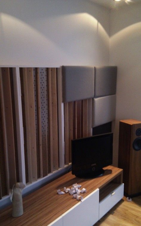

Pojedynczy panel filcowy to blejtram/podobrazie, na który jest naklejona pianka tapicerska a na to naciągnięty filc - dzięki temu panel ma kształt poduszkowaty, tj. bardziej zaokrąglone brzegi. Niestety zabrakło mi dwóch pianek, żeby w przerwie świątecznej zakończyć robotę i w całości zakryć ustroje... :(
@r47 - zdaję sobie sprawę, że moje metody pomiarowe nie są profesjonalne, ale myślę, że są lepsze od braku pomiaru. Wybrałem ten program ponieważ jest darmowy i sprawdzony przez pewną grupę ludzi. Reasumując mam zestaw pomiarowy na miarę moich możliwości. Dziękuję bardzo za wszelkie sugestie z Twojej strony. Człowiek cały czas się uczy.
Fajnie to wychodzi - mogę to ocenić bo walczyłem ze swoimi niesfornymi panel;ami i czasami materiał potrafił się marszczyć.
