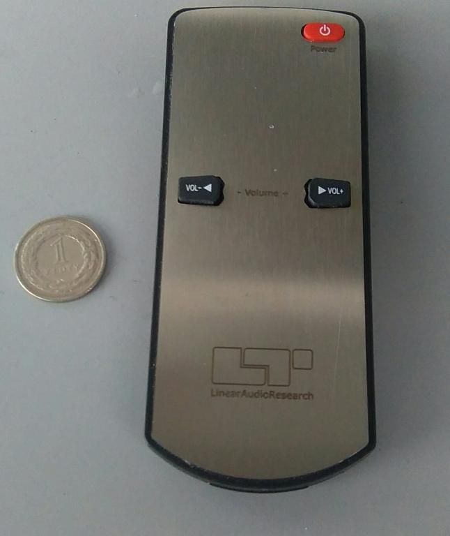

Łukasz, mam prośbę, wklej zdjęcie pilota. Nie widziałem wersji finalnej.
Proszę bardzo. Ponoć nie jest to jeszcze wersja ostateczna. Trzebaby Kuby pytać.

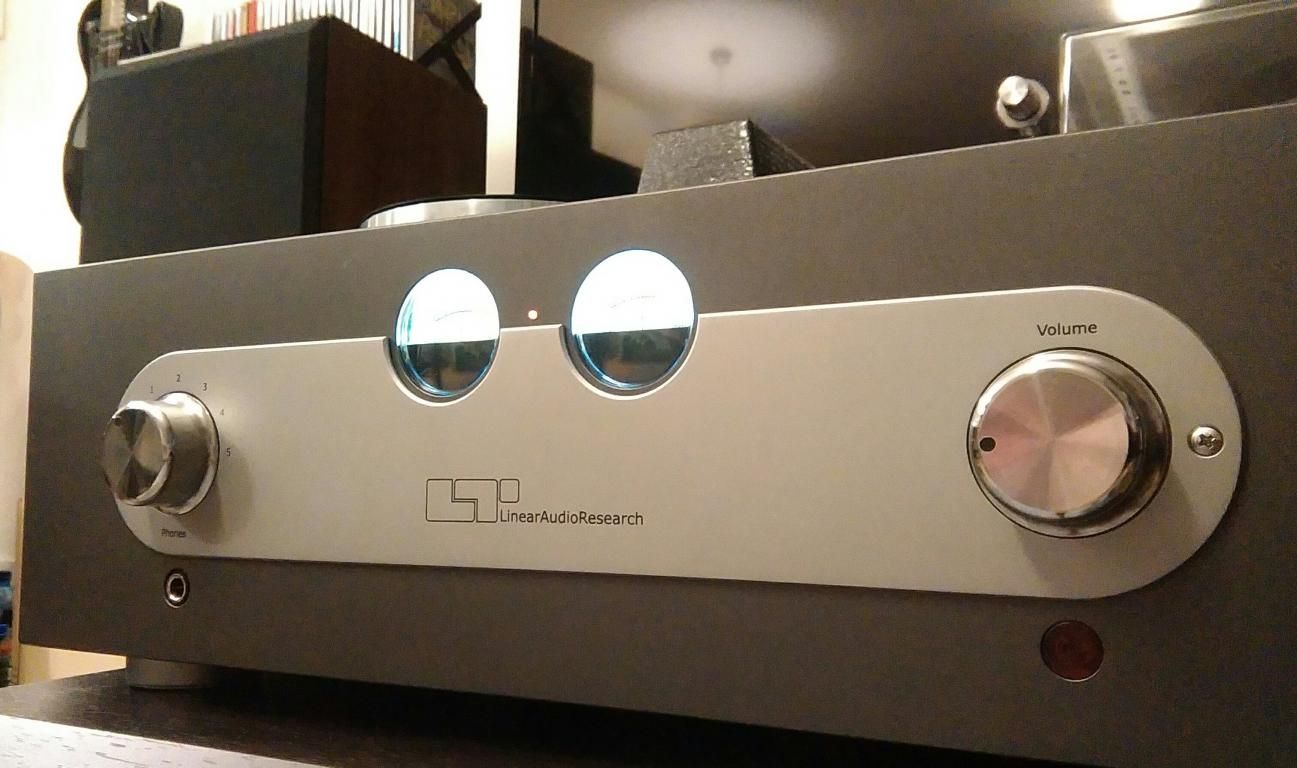

Dzięki uprzejmości Kuby miałem okazję podpiąć u siebie najnowszą wersję integry lampowej IA-30 MKII.
Gustownie, przyjemnie, "ciepło", wkomponowany system, w pomieszczenie.

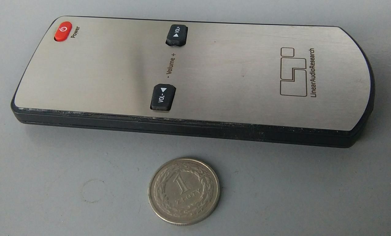

Jeszcze fotki. Proszę bardzo.

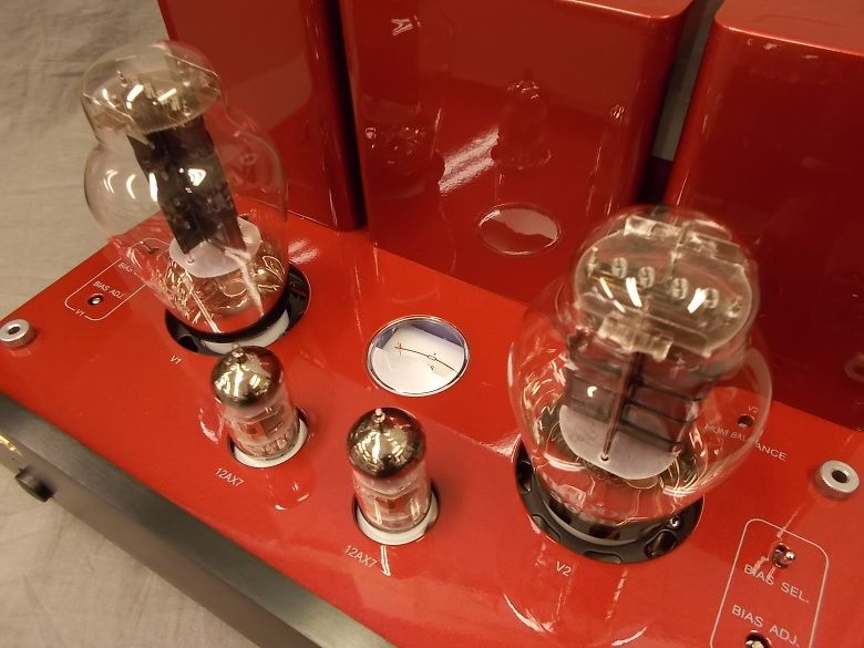

Po długiej i wyczerpującej rozmowie z producentem i właścicielem marki LAR (w tym dziale chyba przedstawiać nawet nie wypada), za którą serdecznie dziękuję, chciałbym pokrótce zakończyć ponawiające się pytania, o to kiedy w urządzeniach znajdzie się takowe rozwiązanie. Otóż, nie znajdzie się nigdy i trzeba z tym żyć Panowie. Przyczyna takiego stanu rzeczy jest następująca :
Urządzenia z regulacją "biasu":
Regulacja ta zdaje się być stworzona dla użytkowników świadomych, a nawet bardzo świadomych, którzy od początku do końca przeprowadzili taką operację choć raz we właściwy sposób. Mówimy tu o przypadku gdzie praca lampy następuje w wyznaczonym, optymalnym punkcie. Sprawa niby oczywista i prosta, ale jednak nie do końca.
Z reguły, aby tego dokonać dobrze, mierzy się spadek napięcia na wzorcowym oporniku włączonym w obwód katody, gdzie potencjał jest bliski potencjałowi masy (element fabryczny wew. wzmacniacza). Pan Eugeniusz nie raz miał u siebie urządzenia posiadające takową regulację np. firmy Ayon, czy Octave - renomowanych producentów z wieloletnią tradycją. Zgadnijcie, ile razy trafił się poprawnie ustawiony produkt ?
Otóż nigdy. Nie mówię tu o ustawieniu fabrycznym, bo to jest należycie wykonane, mówię o ingerencji użytkownika i momencie gdy sprzęt trafia do serwisu, a to jest niestety częsty przypadek.
A jakie jest ryzyko nie do końca świadomego strojenia "biasu" ?
Należało by rozpatrzyć dwa przypadki - zbyt duży i zbyt mały prąd. Ten drugi niczego nie uszkodzi, za to odbije się na sposobie gry wzmacniacza, osłabieniu przestrzeni, definicji basu itp. Pierwszy przypadek sprawia, że pojawia się ryzyko uszkodzenia lampy. Duży prąd trafiający na anodę lampy potrafi w szybki sposób zmienić jej kolor z szarego (najczęściej) na czerwony lub pomarańczowy ;) wtedy lampa w zasadzie jest spisana na straty, ponieważ dochodzi do jej przegrzania. Z katody osypuje się aktywator (biała mączka) i lampa pozostaje niezdatna do użytku. Bez problemu, czy to przypadkiem, czy zupełnie nieświadomie można taki prąd ustawić praktycznie na każdym wzmacniaczu dostępnym w sprzedaży. W najlepszym wypadku dochodzi do skrócenia żywotności lampy.

Punkt pracy ww. produktów a dokładniej zastosowanych lamp jest ustawiany w warsztacie dwukrotnie - przy uruchomieniu i po "wygrzaniu" urządzenia. Przy czym stosuje się tu kwadrę lamp fabrycznie dobranych. Użytkownik, w celu wymiany lamp również musi użyć kompletu odpowiednio wyselekcjonowanego i wtedy nie będzie musiał niczego stroić. Mówimy o tej samej rodzinie lamp, w przypadku IA-30 mk2 - EL34 i 6CA7, inne lampy - potrzebny będzie Producent (ponieważ nie są one zamiennikami) . I to jest właśnie zmartwieniem tak wielkiego grona kręcących głowami użytkowników lampowych wzmacniaczy, z którego znacząca część nie miała nawet u siebie żadnego LARa, ale ponarzekać można, tak dla zasady.
A jak wygląda regulacja u producenta ? I dlaczego zalecana jest wysyłka, gdy chce się zastosować inny niż zalecany typ lamp ? Sprawa wymaga doświadczanego użytkownika, dlaczego - już tłumaczę:
Po zdjęciu pokrywy, należy znaleźć miejsce w którym podpinamy miernik i sprawdzić, które elementy reg. do tego służą, nie jest to takie oczywiste, przynajmniej dla mnie nie było do tej pory. W każdym stopniu mocy są cztery elementy, dwa służą do regulacji prądu w lampie, trzeci reg. symetrii sygnału w stopniu sterującym, a ostatni regulator pozwala w niewielkim zakresie zmieniać wzmocnienie. Więc mamy tu kilka ciekawych zmiennych.
