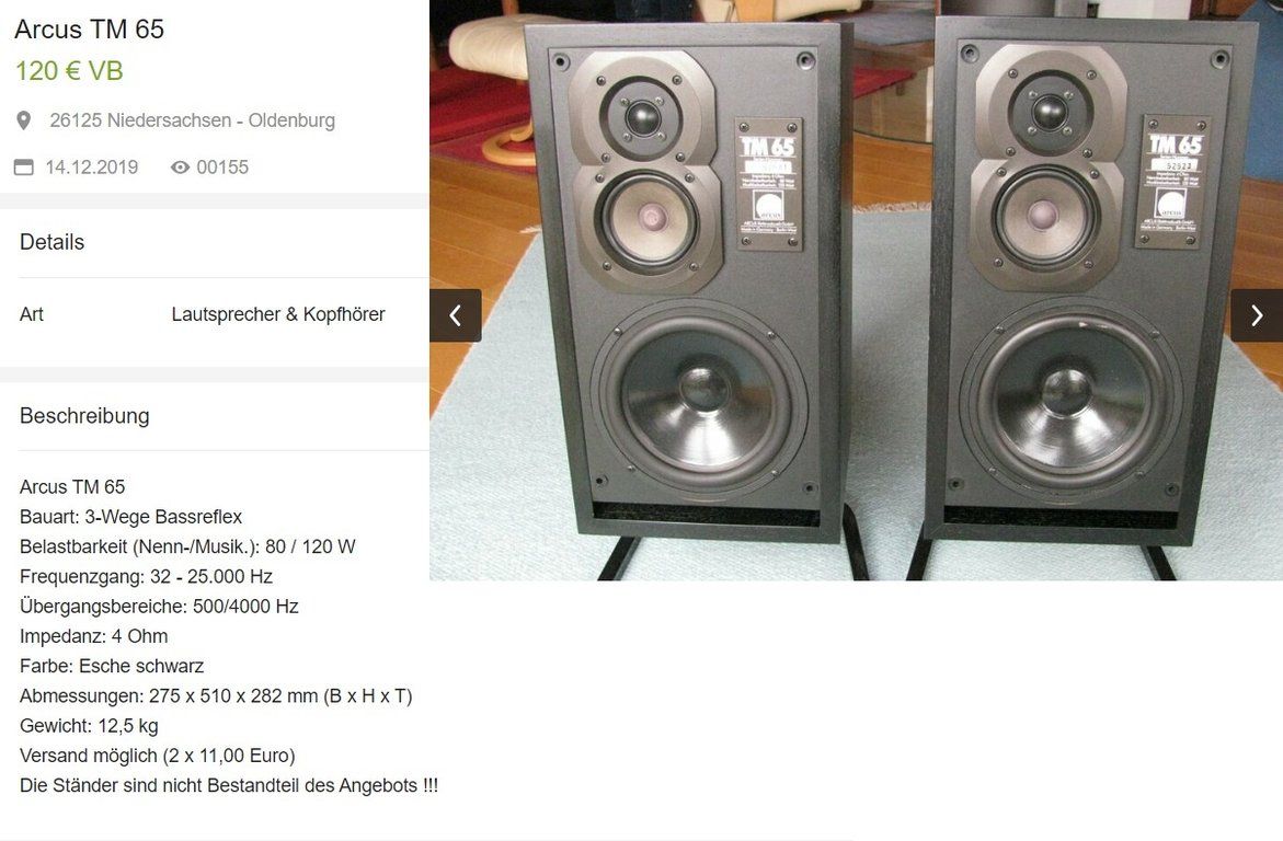

Witam.. Drodzy użytkownicy lar.. Z tego co czytam to wasze IA 30T Mk 2 wysterowywuje kolumny o jakich mój IA 30TMk2 może pomarzyć.. Nikt nie przekracza 12 na skali ? ja mam obecnie kolumny starszej konstrukcji Arcus tm 65..  Wieczorem gdy zasypaiam słucham na 12 a za dnia kręcę wzmacniacz do 15.. Miałem wypożyczone unison research max mini 91 db i też nie byłem zadowolony bo mimo wysokiej skuteczności kręciłem wzmacniacz spokojnie do 15.. Teraz mam AudioSolutios Figaro b 89 db i jest jeszcze słabiej bo kręcę do 16 i wogle nie jest głośno.. Strasznie mnie to irytuje, przymiarke teraz chce zrobić do Diamond 28 ale skoro szału nie było w wysoko skutecznymi unison to co dopiero z takimi Diamond 28.Wzmacniacz wpadł w me ręce przez zamiane.. Nie wiem nawet ile ma lat ani czy lampy nie są już do wymiany. To wersja z drabinka kozmo i dwiema lampami w pre.. Nie mam pojęcia czy coś zepsute lub rozregulowane, a może lampy już straciły swoje parametry. Nie wiem co robić, czy sprzedać czy wysłać do serwisu, szkoda sprzedawać bo bardzo mi się podoba jednak czego bym nie podpiął to muszę go kręcić grubo poza godzinę 12.. Doradźcie coś mądrego. Pozdrowienia.
Dziwna sprawa. Podpinałem 30-stkę do kilku par kolumn i na godz. 12. jest już naprawdę głośno. Yamahy NS-1000M to nie byle jakie kolumny i ten piec ciągnie je bez problemu. Gram od godz. 9 do 12.  Na godzinę 15. nie wchodzę, bo jest tak głośno, że wytrzymać na dłużej nie da rady. No chyba, że podepniesz wkładkę niskonapięciowa gramofonowa o napięciu wyjściowym rzędu 0,2mV do przedwzmacniacza gramofonowego, który nie wyrobi i na wyjściu z pre napięcie masz dużo mniejsze od 2V (2000mV), to wtedy jedyny ratunek do podgłąszanie do godziny 15 albo nawet i lepiej ale wtedy można osiągnąć przestery. Źródło masz napięciowo dobre.
Sprawdź dobrze jaka drabinka tam siedzi. Teoretycznie jest szansa, że drabinka ma nietypowe parametry elektryczne. Miałem przez długi czas drabinkę Khozmo i niebieskiego ALPSa i takiego problemu jak Ty nie miałem. Skrobnij do Kuby (życie_to_gra) i zagadaj z tą drabinką.
Na twoim miejscu wysłałbym wzmacniacz do sprawdzenia stanu lamp oraz zweryfikowania "głośności" wzmacniacza oraz  przede wszystkim drabinki.
Jeśli po powrocie w przeglądu to nie pomoże, to albo wymiana kolumn na inne albo sprzedaż wzmacniacza Cię czeka i zakup jakiejś elektrowni.
P.S. Tak patrzę w necie na parametry Twoich Arcusów TM65. To 4-omówki. LARy IA-30MKIIod jakiegoś czasu mają z tyłu przełączniki obrotowe impedancji 4-8-16 ohmów i można to dopasować, jednak wzmacniacze lampowe w większości najlepiej grają z 8-ohmowymi kolumnami z niedużymi spadkami i wzniosami impedancji.
Nie mam 100% pewności, bo ani nie miałem tych kolumn w rękach ani nie widzę przebiegu ich impedancji oraz skuteczności zmierzonej wg konkretnej normy, ale czuję, że 30-stka napędzi te kolumny, Daj koniecznie znać jak sprawa się rozwinie.
