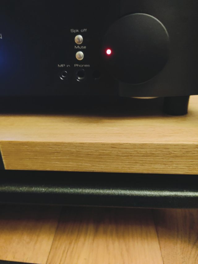

8 minut temu, Luk77 napisał:
Panowie , zagościł u mnie Moon 240i. Zauważyłem że górna obudowa centralnie nad radiatorem jest mocno ciepła. Czy ten typ tak ma ?
Mam ten model. I odpowiem - to zależy. Jeśli po odsłuchu pozostaje wyłączony, ale cały czas pod prądem - to raczej bedzie mocno ciepły. Natomiast podczas odsłuchu mocniej grzał się tak naprawdę w sytuacji gdy podkręcałem volume na 50-52 na dłuższy czas, w przeciwnym razie był raczej leciutko rozgrzany. Analogicznie do 250i który też mam - te modele wg mnie w normalnych warunkach raczej nie grzeją się wcale mocno.

Może koledzy pokażą gdzie umieścili te wzmacniacze, mój 250i ma w cholerę miejsca na stoliku audio i może grać 12h z pokrętłem na 9-10 i mogę gołą doooopą siadać bez obaw przesmażenia jajek.
Jak u was z zasilaniem panowie?
Edytowane przez sir.jax

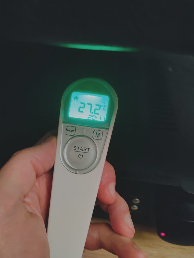

13 minut temu, obcymars napisał:
Dla jednego gorąco będzie 40st a drugiego 70st, warto by zmierzyć miernikiem i podać wartości.
Zapewniam, że między 40, a 70C jest spora różnica.
Na 40 też nIe odważyłbym się siadać.
Pokazać temperaturę , proszę bardzo.
Dziś moja 250ka od ok 14:00 gra z gałą na godz 9:00.
Temperatura na zdjęciu .
2 minuty temu, obcymars napisał:
Bardziej mi chodziło o temp Luk77 🙂 gdyż ma obawy, że mocno się grzeje trzeba to zmierzyć.
Takie moje zdanie.
Wiem, a ja pokazałem, żeby nie być gołosłownym.

Kolega Luk77 może nam powie gdzie ustawił wzmacniacz i czy ma zapewniona przestrzeń wokół wzmacniacza.
Wzmacniacz na górnej półce także ma duuużo przestrzeni wokół niego. W instrukcji producent pisze że musi być 23 cm wolnej przestrzeni na górze. Bardzo mnie to zastanowiło i przeniosłem go na samą górę .

Potwierdzam - 250tka bardzo mało się grzeje. Co prawda ona ma "radiator" w postaci dolnej częsci obudowy, ale i ona nie nagrzewa sie jakos nadto (dzis sluchalem glosniej, po kilkunastu minutach po skonczonym odsluchu obudowa w temperaturze pokojowej). 240tka także nie powinna się grzac zbyt mocno...zwłaszcza w takiej temperaturze otoczenia jaką mamy obecnie....
