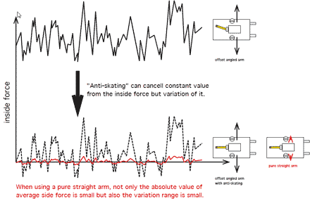

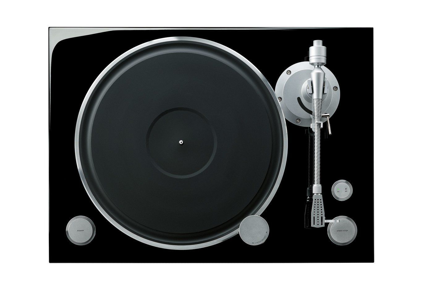

Jedno z wielu zdjęć takich Stantonów. Zastanawiam się, jak to może działać???
Tak samo jak to:
Czyli rewelacyjnie.
Za kilka lat wszystkie będą takie, tylko najpierw wojenka o rynek, bo czary-mary z offsetem, cudacznymi szablonami, wymyślnymi anti-skatingami i ramionami tangencjonalnymi, póki co dają sporą kasę. Trudno będzie przyznać że prostsze jest lepsze.

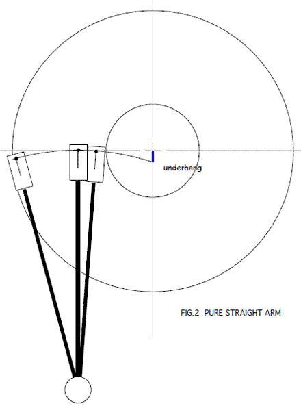

Fakt, bo jeśli tu dobrano optymalny tor wkładki po promieniu zgodny z teorią i szablonem,
to po co udziwniać i tworzyć wymyślne kształty.
Wystarczyło skorygować położenie drugiej osi ....
22 minuty temu, porlick napisał:
Ale przecież nie trzeba szablonu, żeby stwierdzić, że to się kupy nie trzyma.
Kupy nie, tylko empirycznego stwierdzenia, że założenie iż najistotniejsze dla jakości dźwięku jest prowadzenie wkładki gramofonowej po stycznej do rowka, było błędne. Ten wymóg powodował konieczność korygowania zmiennej siły dośrodkowej, przez układ anty-skatingu. Walka tych dwóch sił wisi na zawieszeniu igły i w istotny sposób degraduje dźwięk.
W nowym układzie anty-skatingu brak, i mimo że błąd prowadzenia wkładki po stycznej jest duży, jego wpływ na dźwięk jest pomijalny.
To dlaczego w poważnych gramofonach tego nie stosują, tylko w jakichś badziewiach?
Pewnie dlatego, że ich jakość jest tak mizerna, że nic już nie może bardziej zaszkodzić...
A może te Stantony w oryginale były pod Concorde'a, a sprzedającym szkoda takiej wkładki, to zdejmują, a wystawiają sprzęt z najtańszym koszykiem i byle jaką wkładką?
I jeszcze jedno- jeśli całkowicie proste ramię jest lepsze to Stanton i ten drugi gramofon różnią się zawieszeniem ramienia- w Stantonie oś pozioma NIE JEST prostopadła do ramienia, a skośna, jakby ramię było robione pod kątowy headshell, lub wspomnianego wcześniej Concorde'a.
Nie do końca tak jest. Samo ramię robione w/g tej geometrii (Rigit Float ViV Laboratory Ltd.) w najtańszej wersji kosztuje blisko 3500 $, a kompletny gramofon Yamaha GT 5000, też nie jest oferowany w supermarketach.

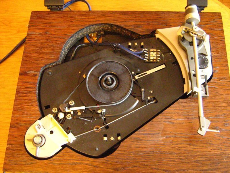

Kto pomoże zidentyfikować typ tego Duala?
Dual CS 130 miałem kiedyś taki tyle że miał inne ramie i wyglądał tak
Zaloguj się, aby zobaczyć treść (możliwe logowanie za pomocą ) 411432397_DualCS130.thumb.jpg.1e5050491b802f9ea640c922cebfd6bc.jpg
