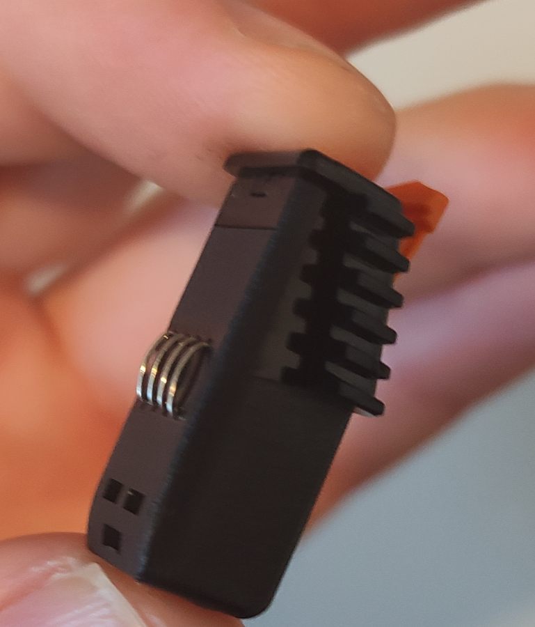

Wyciągnąłem dzisiaj igłę i jest to model GP 214 jest mocowana na wcisk i raczej igła GP 400 nie będzie pasować trzeba by było zmienić cały korpus i przelutować kable.
Tak że zostaje tylko wymiana na oryginalną igłe, lub wymiana korpusu pod igłę GP400.
Eeee tam 😉 wygląda to na mocowanie 1/2 " więc wybór wkładek jest ogromny.
Dobry standard to AT VM 95E za 2,5 stówki z możliwością zaszalenia i wymiany
samej igły nawet na Shibatę ...
Ja bym chyba zapomniał o Philipsie.
No ok, ale bez przelutowania kabli się nie obejdzie ? większość wkładek ma bolce a ta 214 ma wsówki. Mocowanie 1/2" chodzi o rozstaw śrub mocujących ?
Tak - 12,5 mm, a Twoje I zdjęcie z#4956 pokazuje chyba bolce, a nie wsuwki ...
Jeśli nie, to gdzie te kabelki wchodzą ?
W najgorszym wypadku lutujesz same wsuwki do bolców z typowych kabelków
PS - dopatrzyłem się - to, co pokazujesz to ADAPTER do wkładki o wymiarach
klasycznej wkładki i kable mogą być "zwyczajne" 😉
Edytowane przez audioburak
Ta wkładeczka powinna pasować jak ulał , przy dobrym torze audio pokaże klasę .
Chyba najlepszym rozwiązaniem będzie odlutowanie kabli od starej wkładki i przylutowanie konektorów które będą pasować do wkładek z bolcami, innego rozwiązania nie widzę. Jeszcze zdjęcie wkładki z boku i zdjęcie igły w przybliżeniu wydaje się że jest w porządku.
Trochę dziwne rozwiązanie, bo mogli kable od razu zakończyć wsuwkami ...
Przylutowanie konektorów otwiera najwięcej możliwości wyboru.
To, co widać na ostatnim zdjęciu należy jak najszybciej umieścić tam, gdzie jest jego miejsce, czyli w śmietniku. Przewody od strony główki trzeba dolutowac do konektorów, a wkładkę kupić taką, jak już radzono, czyli AT VM 95. To bezpieczny wybór.
Miałem przed laty przez krótki czas ten gramofon. Plastikowa prościzna- swoje zadanie spełniał, lecz nie warto bawić się na nim niczym lepszym od VM95. (Nawet ona jest za dobra.)
