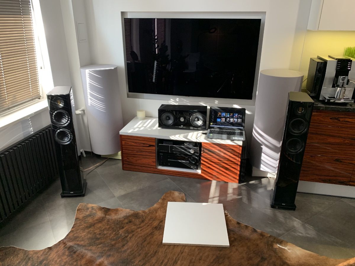

W dniu 7.04.2021 o 09:23, tomlodz napisał:
Powstał wreszcie mój pokój odsłuchowo-kinowy po około półrocznym zgłębianiu tajników akustyki.
Sprzęt jaki stoi w pokoju to: Marantz PM-50, Yamaha DSP-E492, Kef Cresta 2, Wharfedale 9.4, karta muzyczna Prodigy HD2 oraz SUB własnej produkcji na głośniku TONSILA 20 cm, rzutnik Benq W2000.
Pokój wymiary długość 4,5 m, szerokość 3,2 m, wysokość 2,4m. Wymiary optymalne dla modów pomieszczenia przy takiej wysokości. Niestety  jest to poddasze i wyżej się nie dało.
Tak jak widać jest trochę absorberów z wełny Rockslab Acoustic 10cm z pustką powietrzną. Łącznie około 9m2. No i dyfuzory QRD oraz Skyline własnej produkcji styrodur/styropian też około 9m2. Na podłodze bardzo cienka wykładzina żeby praktycznie nie pochłaniała i nie wycięła całej części wyższego pasma.
Powiem tak słuchanie w tych warunkach jest ciekawym doświadczeniem i faktycznie niektóre piosenki brzmią inaczej i słychać dźwięki których wcześniej nie było. Jeśli chodzi o bas to tak do 100 hz jest bardzo OK. Około 100hz robi się dołek niestety i około 70hz jest górka której czas pogłosu jest na szczęście jeszcze krótki. Dopiero około 40 hz jest górka która niestety trochę dudni ale jest to poziom ciężki do ogarnięcia. Jest w planach wstawienie kanapy w której będzie ustrój z wełny i pustek powietrznych wystrojony na niskie częstotliwości z pojemnika na pościel
Największą różnice odczułem w muzyce rockowej której teraz się słucha z przyjemnością przedtem taka muzyka po pewnym czasie męczyła. Również jak to ładnie po angielsku piszą "attack and decay" jest dużo lepszy i ogólnie dynamika jest dużo lepsza. Dodatkowo niektóre dźwięki bardziej odrywają się od kolumn. To co jeszcze jest zauważalne to że mogę słuchać z bardzo wysokimi poziomami głośności, kiedyś nigdy nie udało mi się dojechać do granic możliwości kolumn teraz jest to bardzo możliwe. Wynika to z tego że dźwięk nie jest drażniący powyżej pewnego poziomu tak jak było to kiedyś.
Jeżeli ktoś z szanownych forumowiczów ma jakieś sugestie co można by było poprawić w pokoju jestem otwarty na dyskusję.

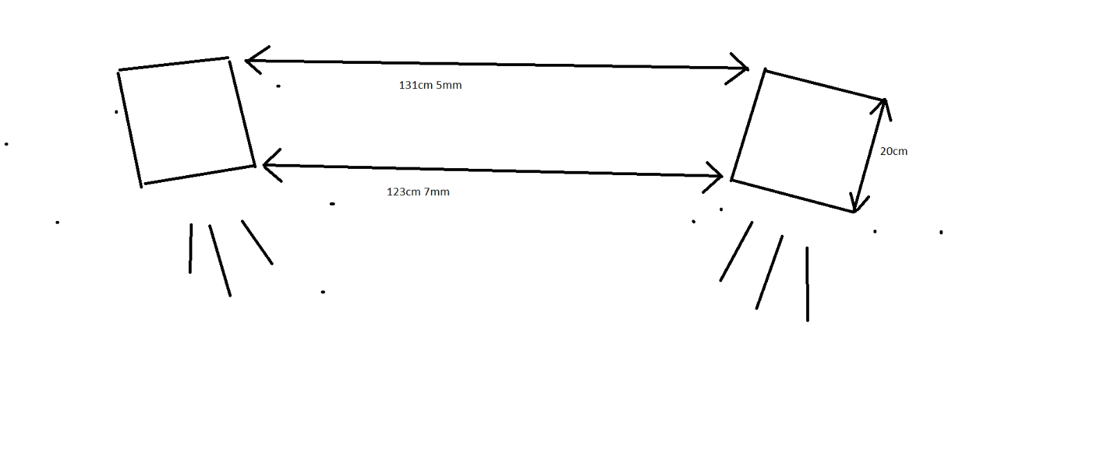

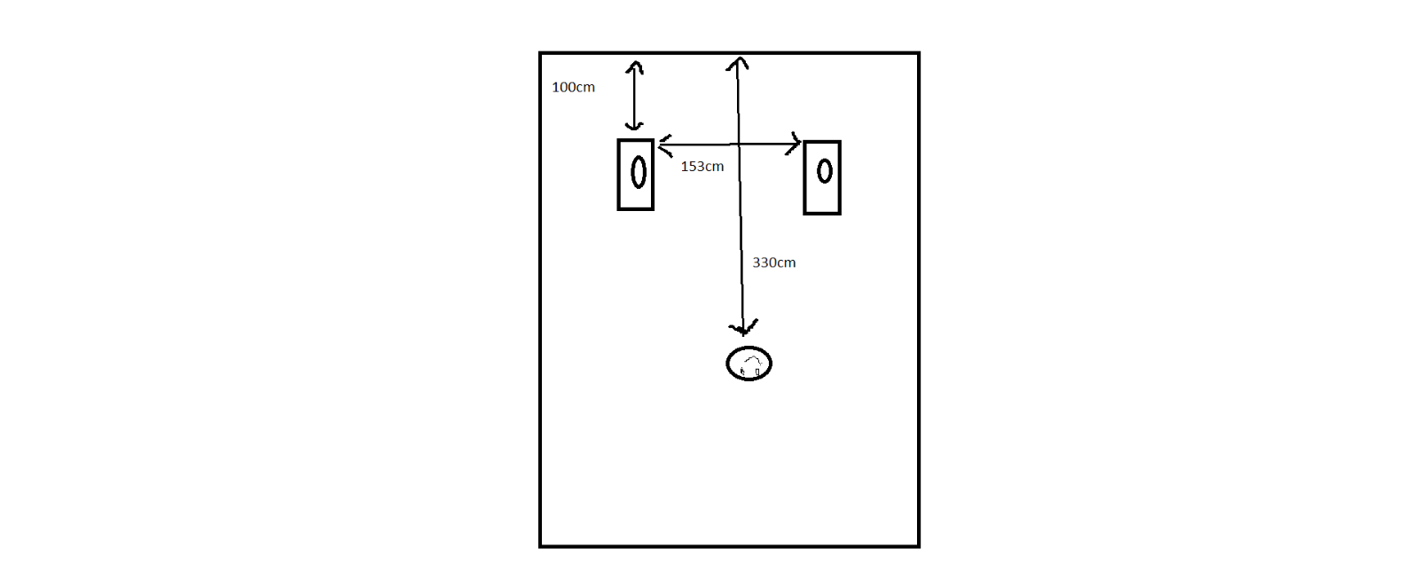

Witam, mam praktycznie identyczny pokój jeżeli chodzi o boki wymiarowo  jak ty długość 4,5 m, szerokość 3,14 m, wysokość 3,30m. Ja bym na twoim miejscu załączył sobie na kolumnach częstotliwości od 100hz   w dół np. programem VB_Generator usiadł sobie z telefonem lub mikrofonem w miejscu odsłuchu i sprawdził, przy jakich częstotliwościach są dołki, spadki. Później zapuściłbym te częstotliwości i przeszedłbym się po pokoju i sprawdził, w których miejscach w pokoju się kumulują, czyli gzie jest największe natężenie i tam bym wstawił pułapki basowe. U mnie też były góry i doliny okazało się, że praktycznie cała ściana  za kolumnami zwłaszcza dolna części podłoga ściana była tym miejscem. Zrobiłem sobie pułapki basowe na bazie wełny o grubości 50cm grubszych nie mogłem, bo warunki mieszkaniowe nie pozwalały, jak bym mógł, to bym walną całą ścianę aż po sufit   grubość 70-80cm. Ogólnie cała charakterystyka się wyrównała i to bardzo jest bas szybki zróżnicowany punktowy, nic nie dudni itp. Moje pułapki to skrzynie skręcone z płyt meblowych w środku wełna a na front dałem płytę hdf jak polecał pan Bartek Chojnacki. U ciebie widzę, że pułapki basowe  to wełna obita materiałem daj na to płytę hdf nie będzie pochłaniało wysokich. Ogólnie widzę, że masz dużo za dużo absorberów, ja miałem dużo mniej od ciebie i już pokój maiłem przytłumiony. Na boczne odbicia dałbym, jeden duży panel, o wielkości płata wełny, czyli 120cm x60cm i umieściłby go od samej podłogi pionowo, a na drugie dalsze boczne  odbicie wystarczy coś małego jak jasiek. Takie rozmieszczenie jest dużo lepsze od tego co masz teraz, też miałem tak jak ty dwa panele umieszczone na wysokości uszu jednak eksperymenty pokazały, że te drugie rozmieszczenie poprawia czytelności sceny i do tego nie przytłumia dźwięku. Na moje absorbery nie mogą być blisko słuchacza, dźwięk musi być żywy, a zarażam  bardzo czytelny jak w słuchawkach, że słyszymy każdy szczegół. Piszesz też o cienkiej wykładzinie i tu jest znowu błąd, z mojego doświadczenia wynika, że między kolumnami a słuchaczem powinno być coś grubego położone na podłodze i to od ściany bocznej do drugiej ściany bocznej po całości reszta podłogi może być goła. Ja mam u siebie dywan o grubości 1 cm i wystarcza, jeżeli dajesz wszędzie coś cienkiego, to  efekt będzie taki, że najwyższe będą pochłaniane, a reszta będzie odbijana i dźwięk stanie się bez życia nudny. Jeszcze jedną mam propozycję może spróbujesz, chodzi o ustawienie kolumn i miejsca odsłuchowego w pokoju. Mamy pokoje wymiarowo praktycznie takie sam to może u ciebie też się sprawdzi to ustawienie, a że mam fioła na  punkcie idealnego ustawienia i udał mi się to osiągnąć, tak myślę, to podam  ci wymiary na rysunku, może wypróbujesz. Co do narysowanych wymiarów to oczywiście liczymy od przedniej ścianki kolumn i szerokość od gwizdka, a nie obudowy.  Jeszcze jedna sprawa bardzo ważny jest kąt ustawienia kolumn na słuchacza, wymiary podałem na drugim rysunku mam nadzieje, że się połapiesz. Przedstawia on kolumny głośnikowe od góry, długość kolumny  mierzyłem 20cm  myślę, że twoje tyle mają. Mam nadzieje, że coś z tego sobie sprawdzisz i moje pisanie nie było na marne. A ,oczywiście moje sugestie sprowadzają się tylko i wyłącznie do stereo, nie wiem, po co ci subwoofer i dodatkowe kolumny ja na 2 kolumnach ma scenę  3d z dobrym basem i ogólnie jest git.
Zaloguj się, aby zobaczyć treść (możliwe logowanie za pomocą ) Edytowane przez daro777
  • 4 tygodnie później...
Cześć, dzięki za uwagi.
Co do przetłumienia to wydaję mi się że nie jest przetłumiony. To pewnie też zależy od tego jaki ma się sprzet. Mój raczej na brak wysokich nie narzeka więc dla mnie pod tym względem jest OK.
Cienka wykładzina jest bardzo cienka 2 mm z króciutkim włosiem żeby praktycznie nie pochłaniała. Spraqdzałem współczynniki takich wykładzin i wycina tylko bardzo bardzo wysokie tony.  A pomiędzy kolumnami a słuchaczem na podłodze są dywaniki tak zwane Shaggy kudłacze żeby nie było odbić od podłogi.
Jeśli chodzi o dźwięk to jak dla mnie ten sprzęt w takim ustawieniu i takiej adaptacji gra czytelniej i bardziej szczegółowo niż całkiem dobre słuchawki. To był dla mnie wyznacznik czy jest ok czy nie.
Z ustawieniem kolumn jak będę mieć czas popróbuje.  A SUB i kolumny tylne są do kina które też jest tam uskuteczniane.
Jeszcze raz dzięki za rady. c
