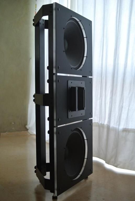

Może ktoś miał do czynienia z takim ESS AMT-1. Heil Air Motion Transformer.
Może w takim wykonaniu
