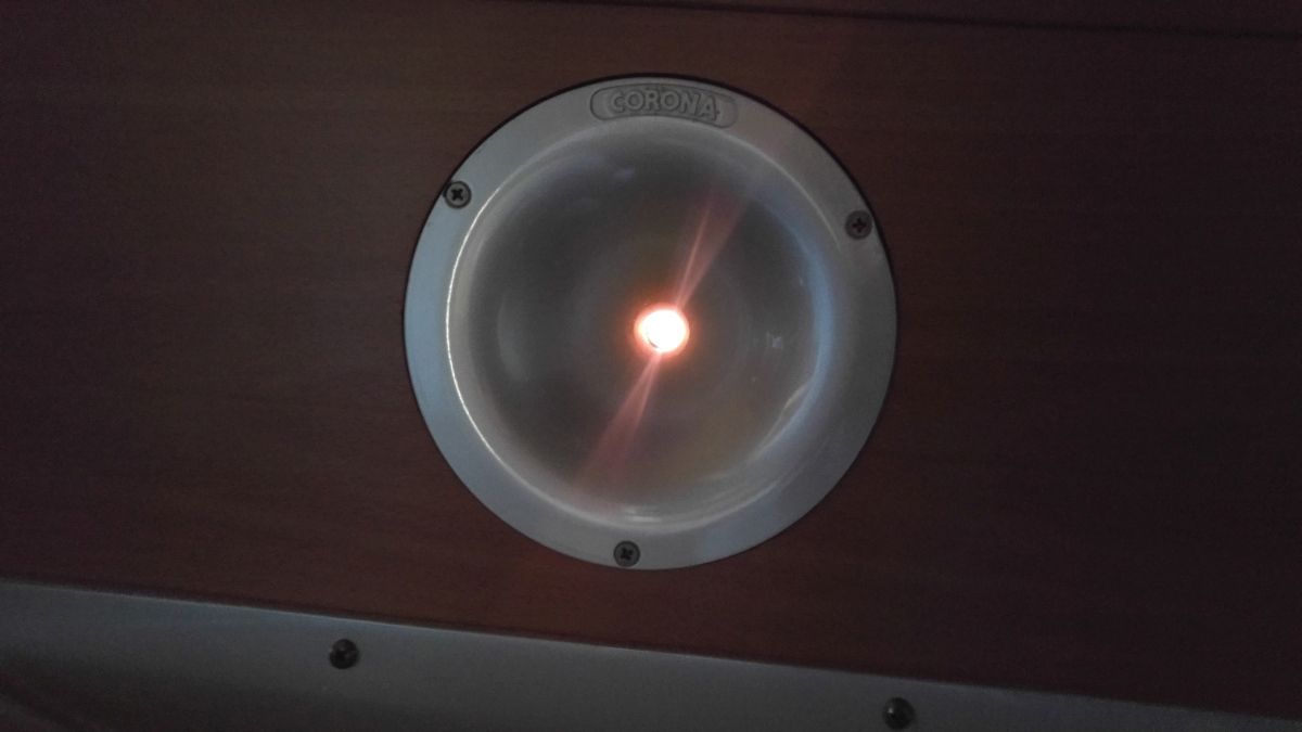

Nie wiem czy ktoś już poruszał ten temat ale zgłaszam w konkury plazmowy głośnik Corona 514. Model sięga chyba lat 80 lub 90tych. Dostał mi się jako część 3 droznego systemu na hornach. W zasadzie chciałem to wszystko sprzedać czego dzięki Bogu nie uczyniłem bo poszedł by mi pod nosem najlepszy wysokotonowy jaki miałem.

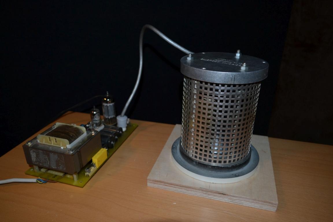

Samą zasadę zapewne znacie więc oszczędzę wam opisów..ten konkretny wynalazek zasilany jest lampowym modułem z lampami ecc88 oraz pl508. Trzecia lampa pl519 siedzi bezpośrednio w klatce zamontowanej wokół modułu wytwarzającego łuk plazmowy. Sygnał podaje się bezpośrednio z zaciskow glosnikowych wzmacniacza nie z preampu.
Odporność całości 10ohm. W zasadzie nie ma potrzeby filtracji i można grać fullrange ale ja prowizorycznie odcielem je jednym kondensatorem 4uf i dopalilem nimi 15 calowe tannoye monitor gold.
Dźwięk z plazmy jest niesamowicie transparentny, rozdzielczy, szybki i neutralny, oczywiscie zero jakichkolwiek wyostrzen. Model który mam ma skuteczność 96db więc spokojnie daje rade z tannoyem.
Wczoraj słuchałem ich do 2 w nocy i nie mogłem się oderwać od sofy :)
Nie wiem jak ocenić ich stan techniczny, wiem że nie są to głośniki bezobsługowe, pocieszające jest że w Niemczech nadal je serwisują w firmie Lansche która swego czasu wykupiła Corone i produkuje te głośniki w lekko zmienionej formie do dziś oraz w Acapella. Koszt takiego serwisu waha się w przedziale od 500 euro do 3000 za update to najnowszej wersji Lansche..może jest w kraju jakiś spec od plazmowych głośników?

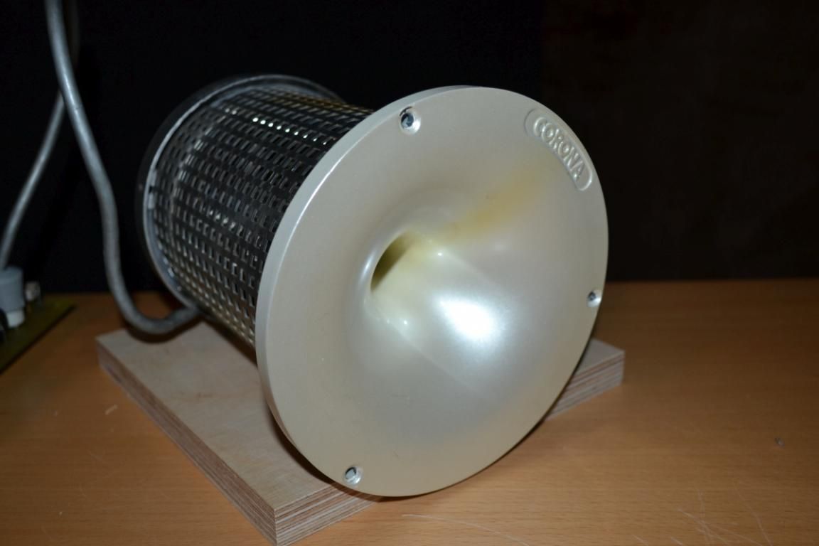

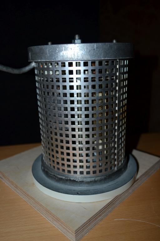

Wrzuc kilka fotek glosnika.
Prosze bardzo :)
To chyba coś takiego
Bardzo ciekawie to wygląda.
Tak, to dokladnie ten model, moj to najwiekszy 96db model. Firma Corona niestety juz nie istnieje a konktruktor pan Braun nie zyje. W tej chwili Lansche ktory wykupil Corone produkuje identycznie wygladajace plazmowe glosniki ktore jednak maja wiele szersze pasmo przenoszenia, zdaje sie ze od 2khz, i sa podobno bardziej zaawansowane technologicznie. Mialem okazje w Monachium na targach sluchac flagowych hornow Lansche i rzeczywiscie gralo to niezle, niestety cena odstrasza..
Czyli mowicie ze wymienic lampy i grac? Co proponujecie na ecc88? Amperex Bugle Boy? Pl508 i PL519 chyba sie szarpne na mullardy bo mam dobre doswiadczenia z wszelkimi lampami tego producenta. Dzwiek tych plazm motywuje do tego zeby w nie zainwestowac troche grosza :))
Mysle ze jst pole do popisu w kwestii np. okablowania bo to co widzicie na zdjeciach to jakies biedne stare cienkie druty na wtykach din. Przynajmniej kabel sygnalowy i zasilajacy pojda do wymiany. Modul sterujacy zabuduje i zaloze porzadne wtyki pradowe i sygnalowe.

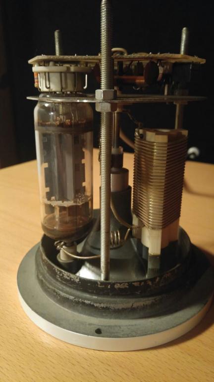

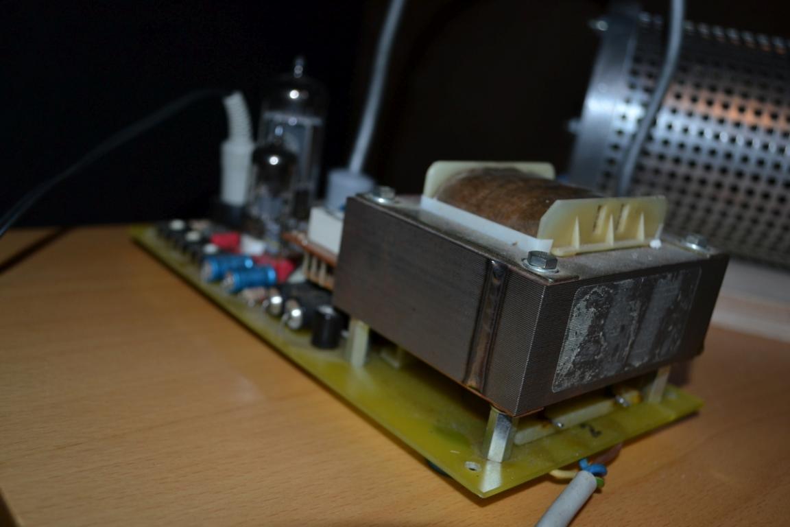

Poniżej kolejna seria zdjęć, tym razem wnętrze z lampą PL519 Siemensa..
Generalnie konstrukcja wydaje sie byc raczej prosta i zapewne latwa do sklonowania, widzialem nawet sporo wszelkiej masci kitow do samodzielnego montazu. Narazie poza prewencyjna wymiana lamp nie bede w nie ingerowal, poki graja bede sie cieszyl ich dzwiekiem bo jest z czego.
