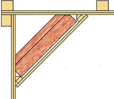

Ewentualnie pokuś się o przerobienie tego na takie ustroje narożne z pustką powietrzną za wełną. W takich konstrukcjach jest mniej tej wełny.
ten drugi element brazowy to tez welna mineralna o jakiej grubosci, a pierwsza tez jaka grubosc
To jest tylko "luźny" przykład takiej konstrukcji. Oczywiście wraz z grubością panela wzrasta pochłanianie, ale też nie wolno przesadzić z tym. Całkiem śmiało można zastosować panel o grubości 10-15 cm.
