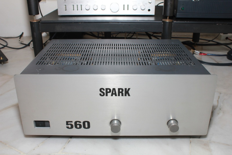

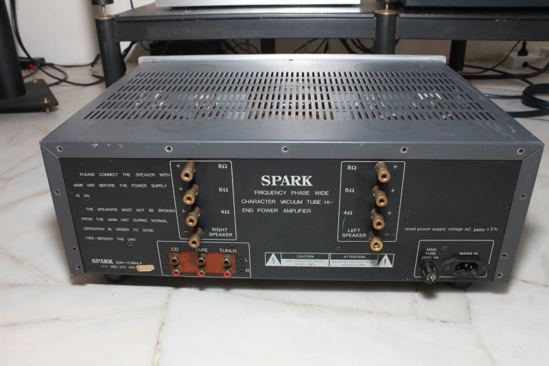

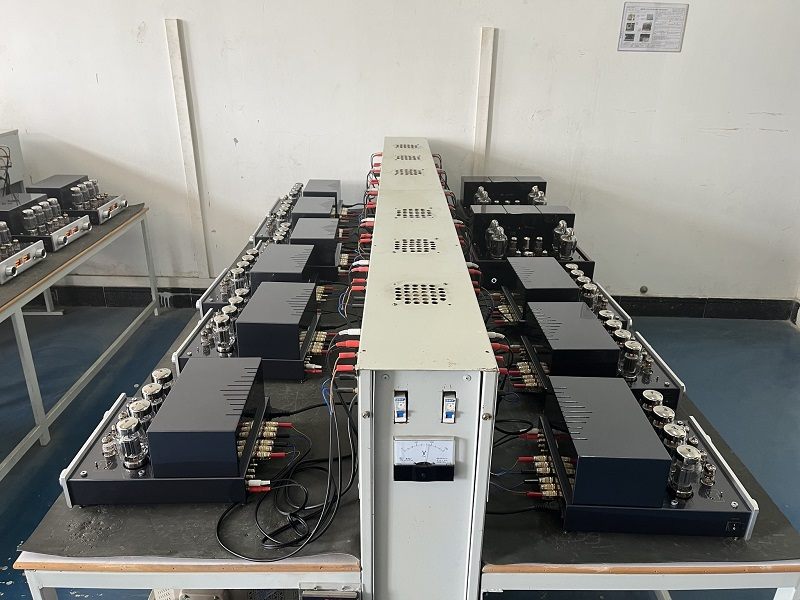

5 godzin temu, mdavis napisał:
Pierwszy wzmacniacz Cayin  - (Spark Audio 560) obecnie firma Cayin
Dzięki za fotkę, nigdy nie widziałem tych pierwszych sprzętów Cayina, nawet na zdjęciach, wiec mnie trochę zaskoczyły te wzmacniacze z 93r. Z tylu po prawej fajna końcówka NADa, miałem kiedyś takie…
