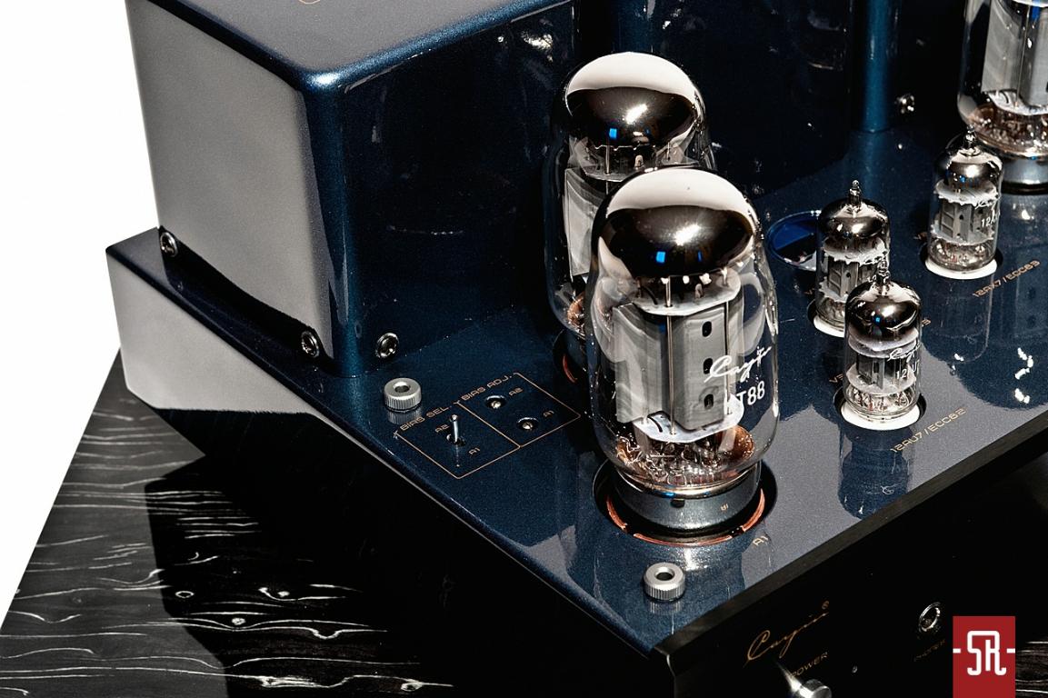

Bardzo dobra rada dla posiadaczy starszych modeli Cayina .

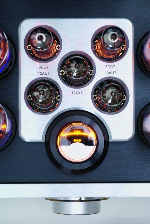

Cayin od kilku lat nie stosuje polerowanej plyty głównej ,zapewne z faktu większej trudności z czyszczeniem. (foto w zał.)
We wszystkich modelach jak A100T,A70TMK2,A88MK2,VP100I ,CS55A,A55TP,MT35 CS88A i wielu innych chasis jest lakierowane .W łatwiejszy sposób można zadbać o jego czystość .A metalizowany lakier od modeli A55TP w górę jest znakomitej jakości .

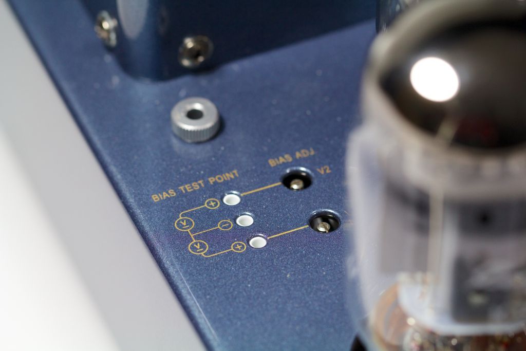

Bardzo fajnie zrobiona regulacja biasu, nie trzeba ruszać wzmacniacza z miejsca żeby biasy skorygować, a tym bardziej nie trzeba odwracać go na plecy i odkręcać pokrywy dolnej, co było zmorą na przykład w ważących ponad 30 kilo Music Angelach default_wink.png
Edytowane przez McGyver
@Studio16Hz
Dzięki za odpowiedź i dużo przydatnych informacji (jak zwykle). :)
@McGyver
Ja to odkręcam pokrywę dolną we wzmacniaczu który stoi sobie pod kątem 90 stopni. :) Lepiej niż na plecy, mniej zachodu.

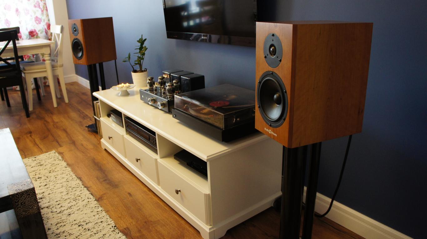

Chciałbym zapisać sie do klubu ze świeżutkim Cayin CS55A. Oczywiście jako wkupne załączam fotkę:)
Z tego miejsca bardzo chciałbym podziękować Panu Grzegorzowi za pomoc i dobra radę- pełen profesjonalizm:)
W weekend miałem u siebie A55tp, a wcześniej Fezz Silver Luna. Potrzebowalwm jednak wzmacniacza, który da życie i dobrze wysteruje moje kolumny. CS tchnął w Akkusy nowe życie;)
Wcześniej miałem kilka innych wzmacniaczy w porównywalnym budżecie- Xindak pa-m, Atoll 100, Vincent 226mk2 jednak w innym zestawieniu.Takiego grania jak z Cayin nie miałem jeszcze nigdy. Zosotalo jeszcze trochę pracy z poprawą akustyki, ale wszystko małymi kroczkami:)

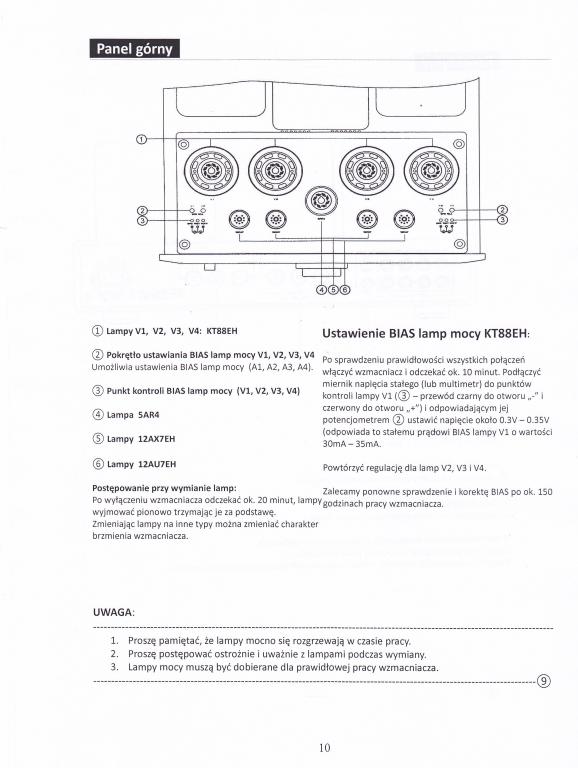

Witam jak się ustawia bias np w cayin a70?
Bo autobiasu nie ma z tego co wiem.
Ma jakiś wskaźnik i na podstawie tego się ustawia czy jak.
Poprzednia lampa miała autobias i dlatego pytam

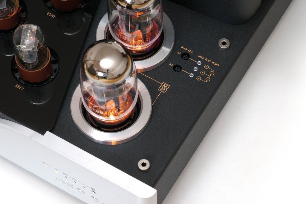

Bias w A55TP, A70TMK2, MT35 S ,A50T , ustawia się bardzo prosto i wygodnie .Należy kupić miernik za kwotę 20-40 złotych ,najtańszy który mierzy napięcie ,a każdy miernik mierzy napięcie .Włożyć czarna kabel miernika do - ,a czerwony do + do otworu wzmacniacza gdzie mierzymy BIAS dla lampy V1 ,V2,V3,V4. Instrukcja mówi i pokazuje na rysunku jak to robić nic prostszego.
Pokręcić regulatorem (potencjometrem) opisanym dla lamp V1 ,V2,V3,V4. do wartości podanej w instrukcji obsługi .Instrukcja jest w języku polskim dla każdego modelu Cayina .
Zalecany BIAS dla A70 TMK2 to 0,3-035mV dla lamp KT88 , oraz można nieco wyższy 0,35-0,40mV dla lamp 6550 .
Autobias w Cayinach to już historia i przeszłość. Nigdy Wam nie ustawi tak jak potrzeba . Mierzyłem w Mingdzie 368, MC88-C i Sparku530 i gdy były lampy KT88 Shunguang i E-H bias pokazywał ok.0,29mV i nierówno na lampach ,gdy włożyliśmy 6550 Sovteca Bias był ciut większy .Zależne jest to także od wzmocnienia samych lamp jakie kupicie ,dotyczy to nowych lamp .Jak kupujecie lampy w Kielcach sprzedawca pyta jakie mają być lampy a są jednego typu Ia=33-60mA.
Precyzyjnie działające potencjometry są optymalnym rozwiązaniem,doregulujecie taką wartość jaką potrzebujecie ,niezależnie od wzmocnienia samej lampy jak i napięcia jakie Wam podaje miejscowa stacja transformatorowa .
