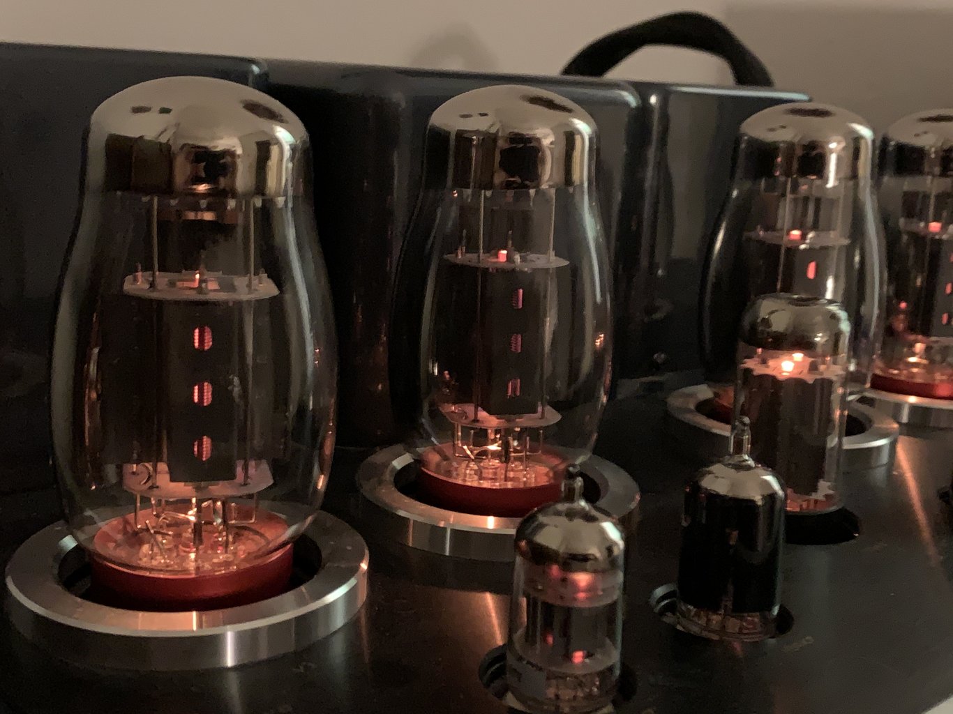

Ja mam wzmacniacz na kt88 i producent zaleca 0.4mV.
Mam Cayin więc będzie 0,3-0,35. Ok, lampki WEKT88 Plus dotarły, wygrzewają się ?
52 minuty temu, Silver_85 napisał:
0,3-0,35mV
Dzięki, ustawiłem 0,30mv
Edytowane przez Robert84
Za nisko, ale jak chcesz.
Ja mam tez Cayin i producent zaleca 0.4mV
Ale jak chcesz meczyc lampy to ok.
BTW, te lampy wygladaja beznadziejnie.
Z Twojej wypowiedzi wynika ze jestes zwyklym burakiem j ignorantem.
Nie pytaj, jak wiesz lepiej.
Edytowane przez Uchatek
Nie do wszystkich modeli. Z tego co widzę Robert ma A70.
Edytowane przez Silver_85
Jeszcze taki wpis Grzegorza znalazłem.
Cyt. Kiedyś Pan Andrzej Marków zawitał do primazena . Rozkręcił wzamcniacz A70 ,pomierzył napięcie anodowe,wyciągnął ksiązkę i z wykresu odczytywał bias dla lamp KT88 (nie z tabelek internetowych) i wyszło mu ze bias w A70 na KT88 ma wynosic 0,38-0,39V ,a dla lamp 6550 0,46 V. Powiedział że to jest optymalny bias i optymalna temperatura pracy samej lampy ,W instrukcji obsługi Cayin podaje 0,3 -0,35V

Dokładnie w instrukcji a70 jest 0,3-0,35V, ale teraz to już sam nie wiem. Może ten co wyzwał mnie od zwykłego buraka i ignoranta ma racje, że wyższe.  Sprawdzę to napięcie dzisiaj...
Myślę , że jak ustawisz wyższe czyli 0,4v też będzie ok. Ja na początek jak lampy są nowe to ustawiałem zawsze trochę mniej i z czasem podkręciłem wyżej.
Olej to szkoda nerwów.
Jak sie ktos tak zachowuje to tak go trzeba nazywac.
Jesteś zwykłym bucem.

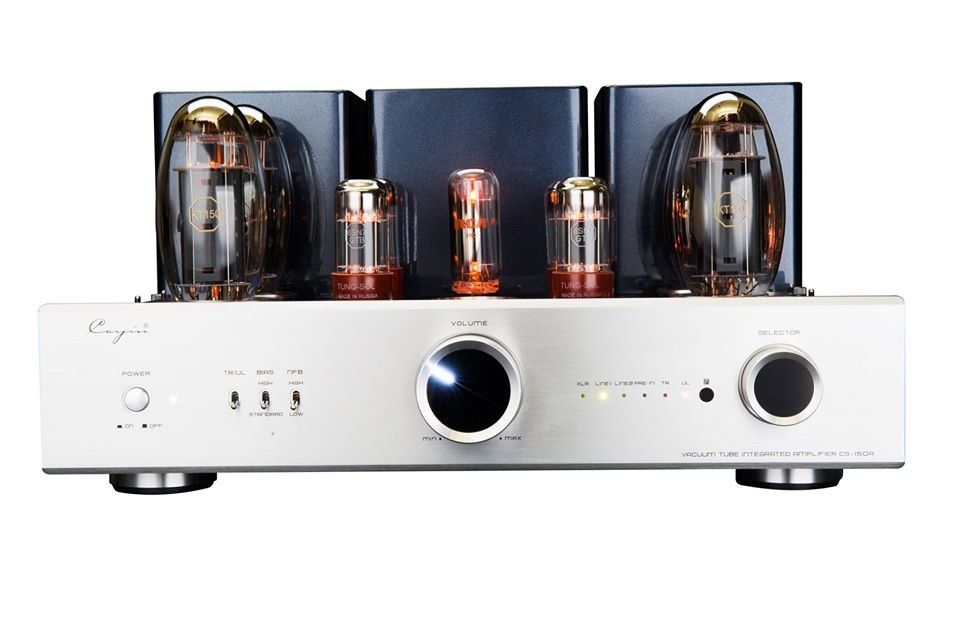

Chyba dość nowy wzmacniacz w ofercie Cayina. Mocna integra na KT150. 100W na kanał i 34kg wagi. Kawał pieca.
Wyglada calkiem fajnie. Ja coraz czesciej mysle o zmianie mojego A-88T i to moze byc potencjalny nastepca. Gdzie go wygrzebales i jaka cena?
Akurat na grupie na FB było dodane takie info więc tu wrzuciłem. Może kogoś zainteresuje. Jest to model CS-150A. Co do ceny to nie chce wprowadzać w błąd , ale na jednej stronie widziałem 5k funtów. Zakładam, że to europejska dystrybucja.
Z Cayina mnie ciekawi też CS-100A na czterech na kanał (w sumie 8szt) KT88 lub EL34. Te powinny być tańsze niż CS-150A. Też pewnie bardzo silne jak ktoś ma trudniejsze do napędzenia kolumny.
