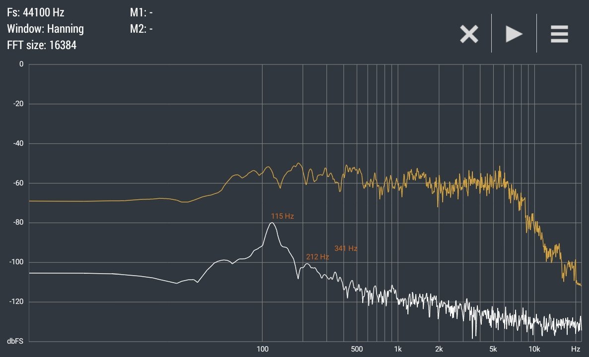

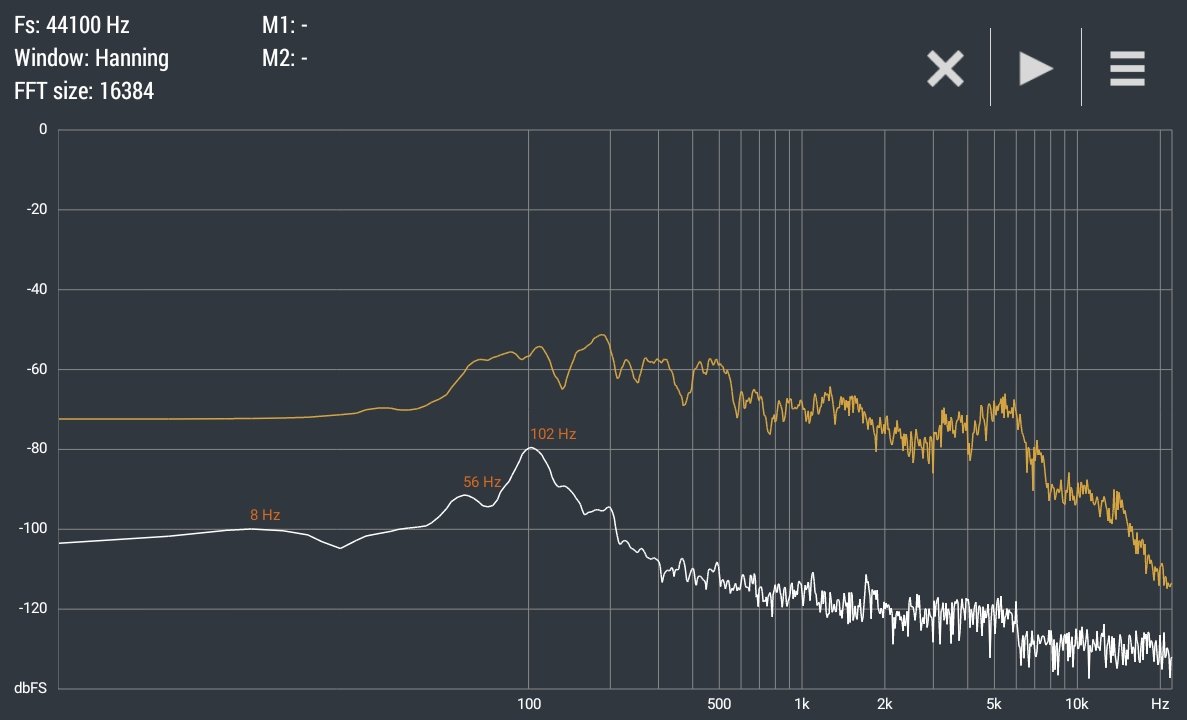

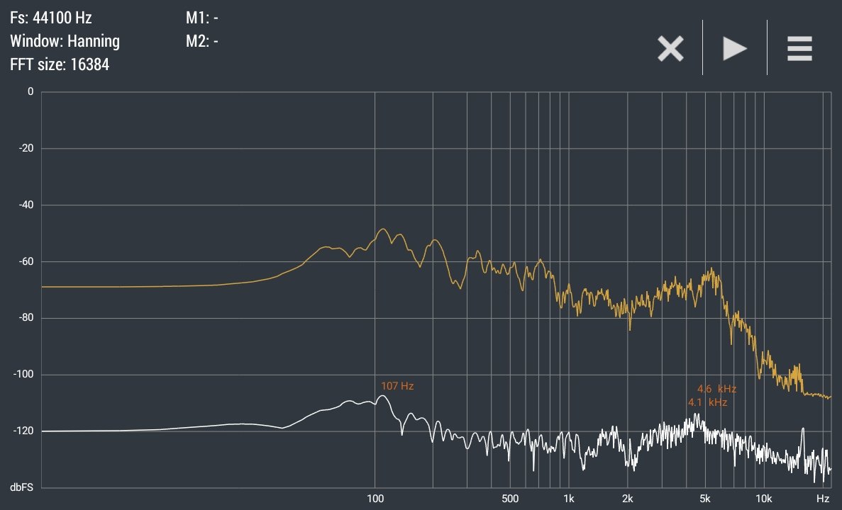

Zrobiłem nowe pomiary przy sweep z youtube(ten wolny i ten szybszy)
Pierwsze dwa zdjęcia kolumny 1m od sciany.
Dwa ostatnie zdjęcia kolumny 1.8m od ściany
No ale czego oczekujesz? Dokładność i wiarygodność pomiaru zerowa, co ma z tego wynikać?

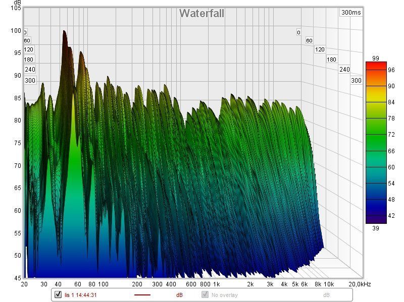

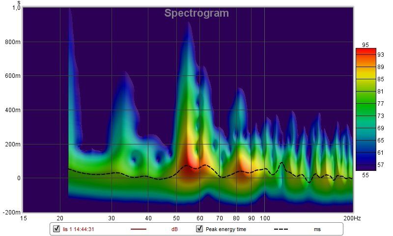

Porownaj
Spróbuję coś pokombinować. Bawię się REW i generalnie minimalnie zmienię rozmiar pokoju lub przesunę głośniki i przebieg pasma zdecydowanie się zmienia.
 Tak, to jest efekt, ktorego wielu „wysmiewaczy“ mojej fascynacji dla pomiarow jeszcze nie zrozumialo. Dlaczego z mojego punktu widzenia i doswiadczenia (kilkaset pomiarow dokonanych zarowno w warunkach domowych jak i w roznych samochodach) pomiary, i to nawet najprostszym systemem pomiarowym, sa tak interesujace i pouczajace:
1. Na powyzszych symulacjach i realnych pomiarach widac, ze „bas“ to nie jest jedna czestotliwosc, to jest zakres/pasmo czestotliwosci od 20Hz do ok. 300Hz. Przebieg pasma w tym zakresie jest ekstremalnie zmienny dla poszczegolnych czestotliwosci. Odchylki miedzy peaks and dips rzedu 20dB nie sa rzadkoscia.
Jesli ktos mowi moj bas jest OK, to zastanawiam sie, ktory „bas“ mam na mysli :-).
Nie wycwiczonw ucho (czyli porownane/zweryfikowane z pomiarami) absolutnie nie jest w stanie tak precyzyjnie okreslic tych czestotliwosci.
2. Nawet najmniejsze przesuniecie fotela w pomieszczeniu wplywa w duzym stopniu na zmiane balansu/rownowagi przebiegu pasma czestotliwosci (patrz powyzsze symulacje/pomiary)
3. Powyzsze symulacje/pomiary pokazuja, ze jeden i ten sam glosnik, w tym samym pomieszczeniu, w zaleznosci od ustawienia prowadzi do zupelnie innego przebiegu pasma i brzmienia. dlatego jest to poczesci bezsensowne pytanie o ocene brzmienia , porady i opieranie sie na zaleceniach innych forentow odnosnie brzmienia glosnikow.
4. Dzieki takim pomiarom mozna „za friko“ bez inwestowania w adaptacje pomieszczenia, przynajmniej w pewnym stopniu, zoptymalizowawac jakosc reprodukcj. Ja wyprobowalem i przemierzylem ponad 30 kombinacji ustawien glosnikow i fotela (odleglosci od scian przednich, tylnych i bocznych, zanim wybralem ostateczna pozycje.
To wszystko mozna znakomicie porownac w programie REW
5. Powyzsze symulacje i pomiary pokazuja, jakim absurdem jest domniemanie i proba korygowania problemow z basem za pomoca kabelkow, podstawek i wzmakow :-). Jak chcesz skorygowac skoki amplitudy rzedu 15-20dB i to czasami na plus (dips) a czasami na minus (peaks) dla indywidualnych czestotliwosci?
6. Na powyzszych symulacjach/wykresach widac, ktore czestotliwosci „dudnia“ (mody pomieszczenia). W tym konkretnym wypadku „dudnia“ trzy czestotliwosci (trzy peaki), z ktorych jedna jest mniej krytyczna (ta najnizsza 19Hz) a te pozostale (39Hz i 58Hz) sa bardziej upierdliwe. Ale najciekawsza informacja jest, ze te upierdliwe czestotliwosci leza po czesci w zasiegu nawet mniejszych monitorow. Dlatego tez reagujeje alergicznie na zalecanie mniejszych monitorow jako rozwiazanie problemow z „dudnieniem“.
Dlugiej gadki krotki sens: jesli sie potrafi interpretowac wyniki takich pomiarow, to sa one niesamowicie pomocne w zrozumieniu akustyki, wlasciwemu oszacowaniu wplywu posczegolnych elementow calego systemu Audio na koncowy dzwiek i i koncentracje na te elementy, ktore rzeczywiscie maja wolyw na docelowe, systematyczne optymalizowanie wlasnego systemu

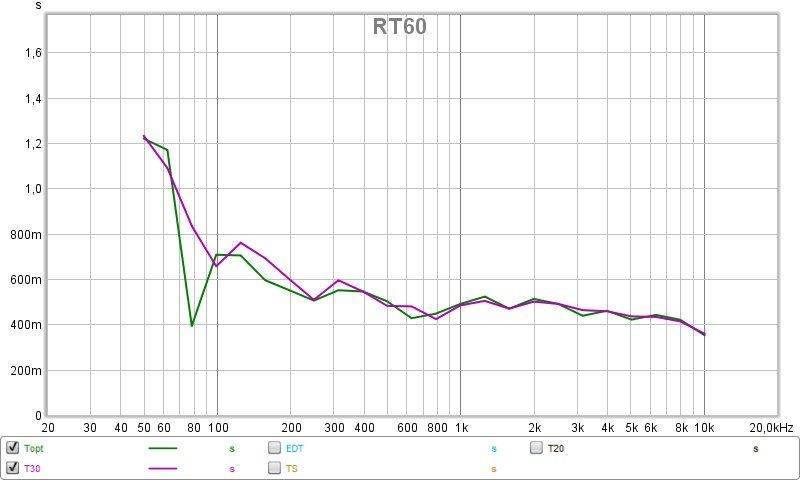

Odnosnie twoich pomiarow poglosu
Na zalaczonych obrazkac widac zalecane czasy poglosu (te "korytarze" w dolnej czesci wykresu)
1. w warunkach domowych
2. W warunkach studyjnych
Poniewaz te cytowane wykresy z zalecanymi granicami poglosu „zniknely“, wkleje je jeszcze raz. Wazne sa te korytarze zaznaczone linia przerywana, ktore przedstawiaja zalecane tolerancje czasu pglosu.
Jedna dotatkowa uwaga. Wazny jest nie tylko „niski“ poziom pglosu, ale takze „zrownowazony“ w calym zakresie czestotliwosci (duze roznice prowadza do „podkolorowania“)
Norma/tolerancje w warunkach „domowych/audio“
Norma/tolerancje w warunkach „studyjnych“
