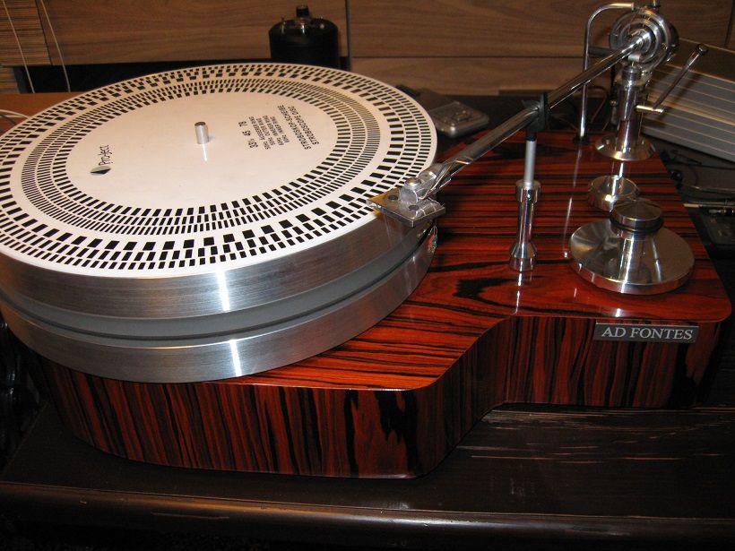

Z naszymi gramofonami to trzeba czasem postępować jak z zabytkowym autem wink.gif.
Po kilku miesiącach od ostatnich zabiegów znowu zaczął mieć pewne problemy ze stabilnością obrotów.
Rozebrałem go więc wyczyściłem syfek jaki się zebrał na dole pod talerzykiem łożyska i zacząłem składać.
Jakiś czas temu docierałem swoje łożysko, bo przycierało i przyhamowywało obroty, więc mam może ciut większy luz niż standardowo. Zawsze stosowałem oliwę maszynową ze względu na mniejszą lepkość. Teraz mam mocniejszy silnik i użyłem smaru w płynie, zielonego Finisz Line. Ma on większą lepkość ale łożysko chodzi bezszelestnie.
Idąc dalej wyjąłem dwa nieużywane oringi od Andrzeja i założyłem. Są one mniej elastyczne od paska z Projekta i naciąg jest mocniejszy. Silnik zaczął jak gdyby przycierać, zwiększałem i zmniejszałem naciąg efekt ustępował przy zbyt luźnych paskach.
Tak być nie mogło więc napiąłem tak by siła była odpowiednia i zacząłem obracać silnikiem wokół jego osi efekt ustąpił jak ręką odjął. Naciąg jest ok nie ciągnie za mocno silnikiem i talerz kręci się równiutko.
Starszego typu silniki mają łożyska ślizgowe i może zbyt naciągając pasek szczególnie ten z oringu za bardzo zwiększa się w nich opory. Z drugiej strony za luźny się ślizga, a najmniejsze opory od razu dają znać o sobie nierównymi obrotami talerza.
Tak więc każdy egzemplarz ma swoje własne cechy indywidualne, które trzeba poznać i rozgryźć. U Frywolnego talerz będzie się kręcił sam z minutę u mnie pewnie 20-30 sekund ale jak się przekonałem ja muszę inaczej podejść do mojego egzemplarza.
To bywa czasem frustrujące ale taki jest urok produkcji na małą skalę i mimo że Andrzej dogląda wszystkiego to jednak suma różnych składników czasem wywołuje nieprzewidziane efekty.
Tak więc u mnie na razie zostaną dwa oringi bo kręci równo i gra bardzo zacnie. Dodatkowo teraz po każdorazowym uruchomieniu odczekuje kilkanaście minut i nie muszę już za każdym razem korygować obrotów.
Zapomniałem dla porządku jeszcze dodać dwie kwestie.
Poziomowanie robiłem nie na talerzu kanapce ale na sub-talerzyku, a dopiero składając całość za pomocą cyrkla, obracając delikatnie talerzem, wypośrodkowałem go w osi obrotu by nie miał bicia. Po kolei każdą warstwę. Niestety mały młoteczek nie obity filcem zostawił mi kilka rys. Trzeba to będzie kiedyś delikatnie spolerować.

U mnie to mimo wszystko była suma składowa kilku czynników.
- lekkie przycieranie łożyska powodowało delikatne przyhamowywanie talerza (nierównomierne obroty, pływanie na stroboskopie), kiedy przeszlifowałem łożysko to ten efekt został usunięty;
- kulka wcinała się w talerzyk z teflonu co moim zdaniem działało jak hamulec, tu poszedł w ruch skalpel i lekko sfazowałem krawędź. Czy już się nic nie będzie wycinać, zobaczymy przy kolejnym smarowaniu;
- inny rodzaj smaru powoduje, że lepiej przylega do trzpienia i uniemożliwia tarcie miedzy panewka i trzpieniem oraz kompensuje, troszkę większy luz w łożysku;
- wymieniony silnik na mocniejszy z łożyskiem kulowym, to łożyskowanie jest mniej wrażliwe na naciąg paska i silnik się nie "zaciera". To że jest mocniejszy umożliwiło użycie dwóch pasków.
- wymiana paska na paski Andrzeja spowodowana była nie złą jakością tego projecta ale tym że miałem tylko jeden.
Przypuszczam, że dwa paski projecta mogą być lepszym rozwiązaniem bo są bardziej elastyczne, ale rodzą się też wątpliwości. Nawet pod wpływem wody "czernią" i może dlatego dają poślizg?
Będę próbował z czerwonym paskiem silikonowym ale nie mam na razie czym go skleić, Cjanopan Patexu się go nie trzyma.
