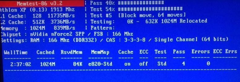

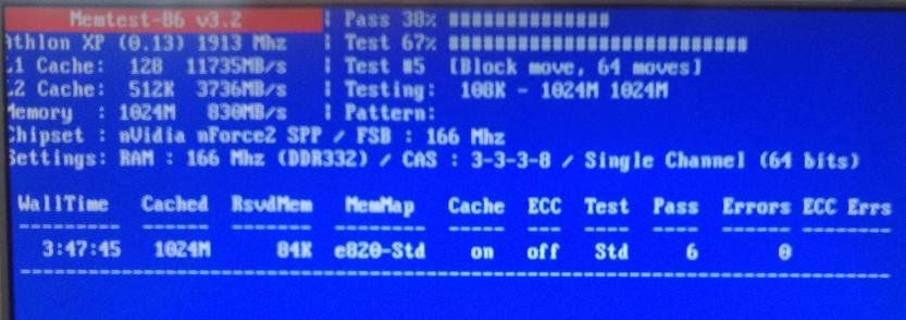

W związku z tym że EAC nie konwertuje  mi do flac zrobiłem kilka oddzielnych testów pamięci dla dwóch kości po 1 GB każda.
Załączam zrzuty ekranu i w związku z tym mam kilka pytań.
Testy robiłem memtest i trwały one ok kilku godzin (różnie dla każdej z nich) i same się zatrzymywały, jeżeli pamiętam jedna po ok 2h a druga po ok 2,5h. Czy to normalny objaw? Robiłem je na ustawieniach domyślnych, sprawdzając w dwóch slotach.
Niektóre testy trwały dłużej, ale że nie było błędów przerwałem je.
Na jednej z fotek widać błędy w pamięci (najprawdopodobniej nie sprawdziłem poprawności jej zamontowania), czy taka pamięć kwalifikuje się do wymiany?
Czy takie testy wystarczą, czy może powinny trwać dłużej, no i gdzie jeszcze ewentualnie szukać przyczyny niedziałania EAC?
Generalnie powinno wystarczyć jedno przejście testu (pass).
Wydaje mi się, że gdyby pamięci były uszkodzone to błędy powinny się pojawiać w różnych momentach działania komputera, a nie tylko podczas np. konwersji do flac przez program EAC. Czyli ja nadal nic nie wiem dlaczego u Ciebie to nie działa. :)
Nie, to nie jest normalny objaw.
