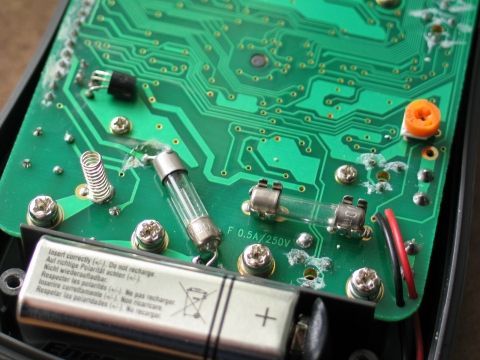

Słuszne słowa. Mój UNI-T UT70A przez nieostrożne traktowanie stracił możliwość pomiaru pojemności i indukcyjności.
Nie wiesz przypadkiem Grzegorzu jak go można naprawić ? Co tam mogło paść ?
3 śrubki są pod gumowymi nóżkami.
Przepala się nagminnie jeden z bezpieczników. Nie pamiętam który ale to widać. Będzie to ten o mniejszej wartości. Ostrożnie lutuj!
U mnie padł kiedyś jakiś element zabezpieczający. Widzisz go w lewym górnym rogu. Taki czarny "tranzystor". Nie pamiętam co to jest; być może jakaś dioda podwójna a może i tranzystor...
Było to kilka lat temu...
O, może mi to pomoże, bo kolejny raz to już wymiana bezpiecznika nie pomogła;)
Dugą przypadłościa tego miernika, to wycieranie się miedzianych kontaktów przełącznika. Ale kilka lat pochodził...
