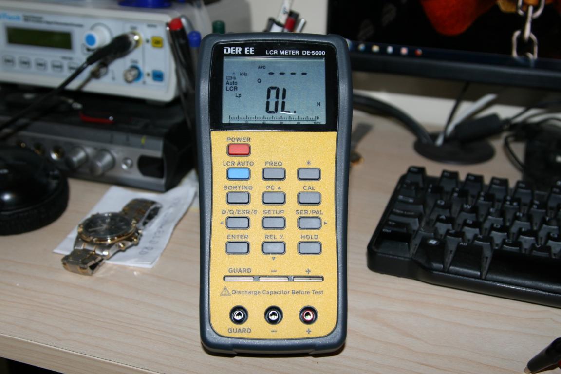

Jeśli ktoś szuka ,dobry i tani RCL.
Sam go kupiłem i jestem zadowolony , mogę śmiało polecić
Zaloguj się, aby zobaczyć treść (możliwe logowanie za pomocą ) Edytowane przez audiotone
