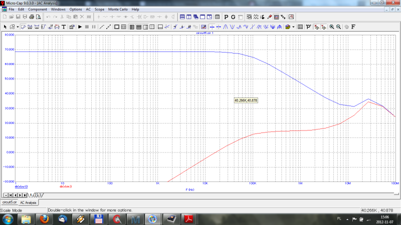

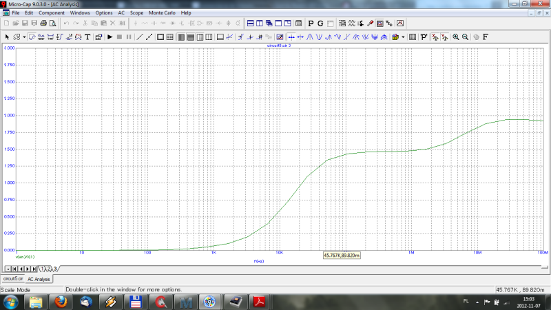

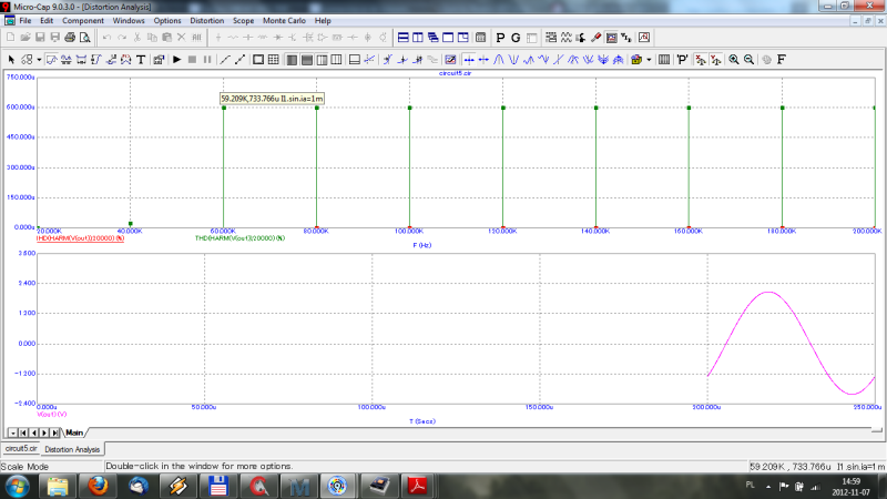

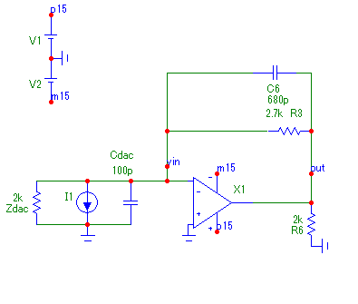

No to zobaczmy najpierw standardowy układ:
WO - LT1028

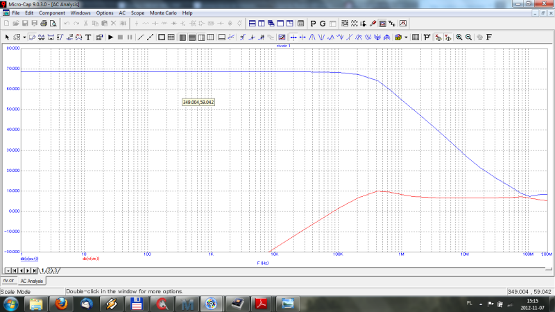

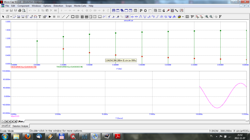

małe podsumowanie poniższych wykesików:
- impedancja wejściowa dla 20Khz : 1.4om

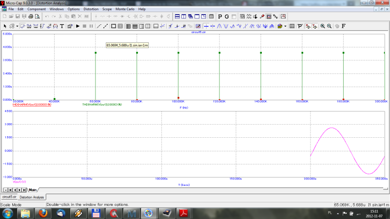

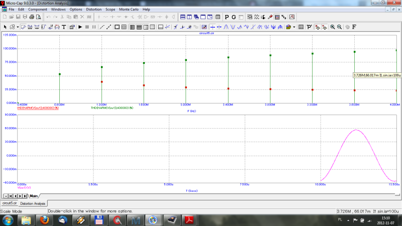

- thd dla 20Khz przy 1mAp prądu na wejściu 0.0000048% :)
- thd dla 400Khz przy 0.1mAp prądu na wejściu 0.1%
Jak widać impedancja wejściowa szaleje na wysokich f tak samo jak charakterystyka AC.
Liniowość na wysokich częstotliwościach pozostawia wiele do życzenia .

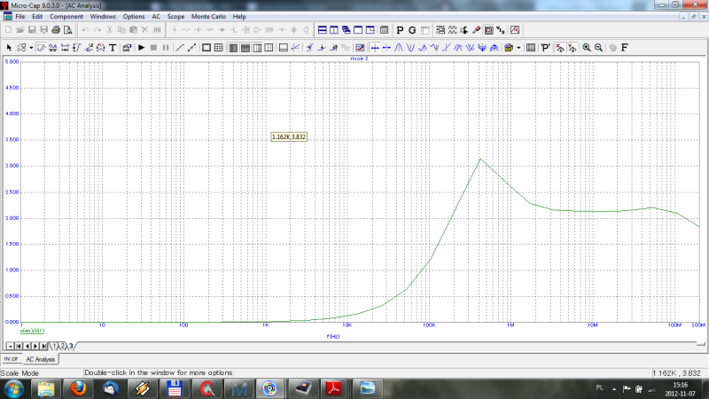

- charka ac:
- impedancja wejściowa:

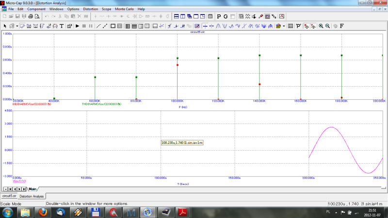

- thd20:

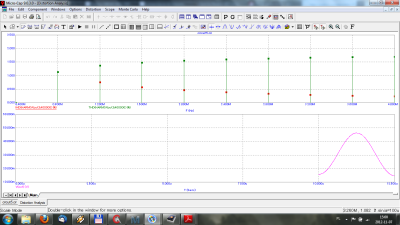

- thd400

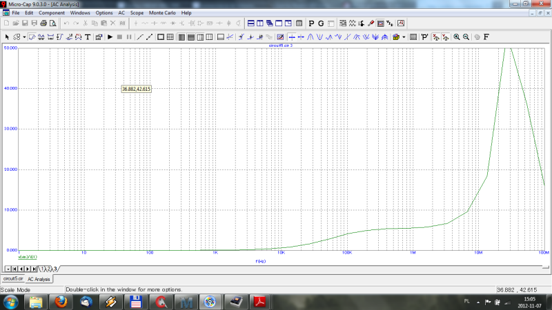

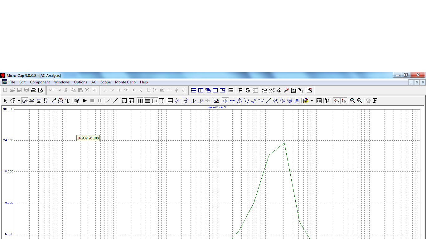

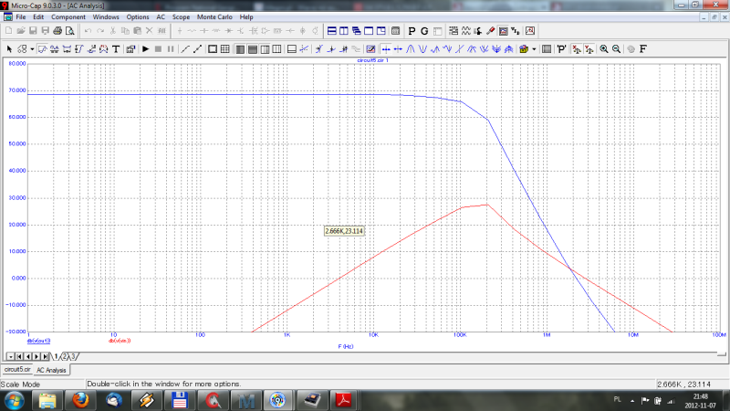

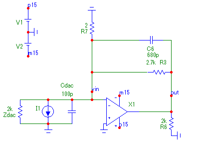

Więc weźmy na tapetę układ z 2om rezystorem do masy na wyjściu dac.
(dalej WO to LT1028.)
Teoretycznie to dobry pomysł:
Podsumowanie wyników:
- impedancja wejściowa dla 20Khz : 0.9om
- thd dla 20Khz przy 1mAp prądu na wejściu 0.0006% :)
- thd dla 400Khz przy 0.1mAp prądu na wejściu 1.5%
impedancja wejściowa przestała szaleć poprawiła się też charka AC ale kompletnie rozjechała się liniowość na wysokich częstotliwościach !
A więc jedno naprawiliśmy a drugie totalnie skopaliśmy :)
- ac:

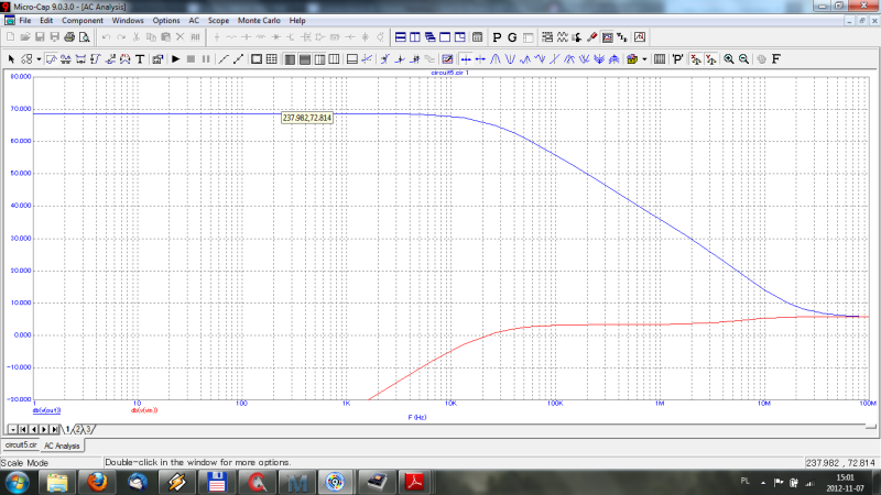

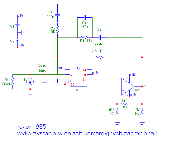

A to moje rozwiązanie opracowywane dla R-DAC-a (własnego daca bez godowych "kostek" :) )
Testowane obecnie na AD1865.
X1 - to AD797
X2 - to AD811
AD811 pracuje ze wzmocnieniem 2 czyli praktycznie podwajając wzmacnianie pętli co oczywiście pozytywnie wpływa na zniekształcenia i impedancję wyjściową ale nie to jest najważniejsze. AD811 ma wydajny stopień wyjściowy i prawie całe sprzężenie zwrotne pracuje na jego linearyzację drastycznie redukując zniekształcenia na wysokich częstotliwościach.
Herbert Rutgers zaproponował wsadzenie BUF634 to niestety nie rozwiązuje problemu dużych zniekształceń na wysokich częstotliwościach.
- impedancja wejściowa dla 20Khz : 0.26om
- thd dla 20Khz przy 1mAp prądu na wejściu 0.0000024% :)
- thd dla 400Khz 0.0045%
Charka bez piku, impedancja wejściowa poniżej 4om w szerokim zakresie , bardzo niskie zniekształcenia.
- ac
- zin

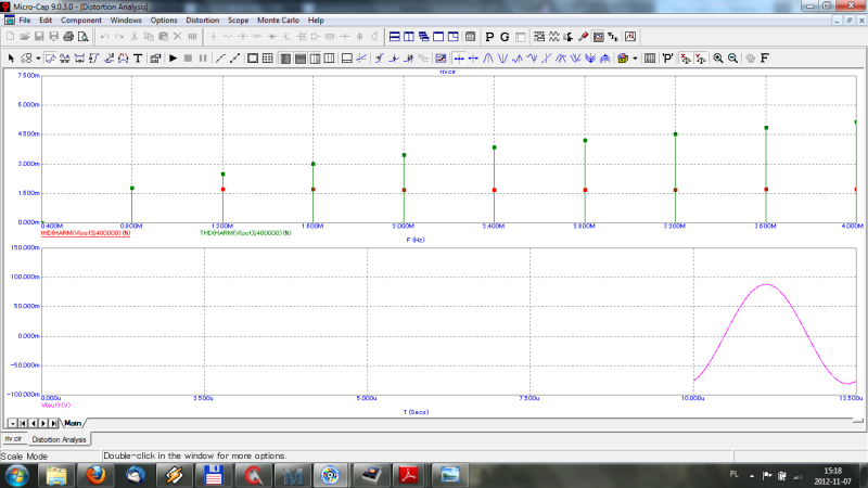

- thd400

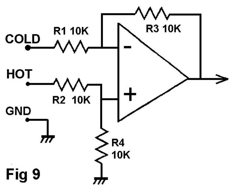

No i zbalansowany sygnał dla każdego z dwóch kanałów przekrztałcany jest na niezbalasnowany przez OPA2134 wg schematu, który znalazłem na necie (schemat załączony).
No gra to wcale nie gorzej od analogówki na elementach dyskretnych.

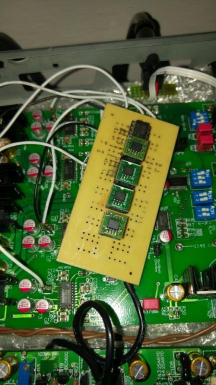

Pytanie moje jest takie, czy taką analogówkę na WO można jeszcze jakoś poprawić bo na razie wartości elementów założyłem takie jakie były w moim zasięgu,
Raven1985 czy ten układ z AD797 i AD811 nadaje się do PCM1704?
Ja odkąd zastosowanej za pcm1738 opampy LT1364​​ jestem w niebie, filtr to obecnie opa1612 , ale ciągle się waham czy nie wysadzić musesa 8920 zamiast OPA, bo też jest supervjako filtr

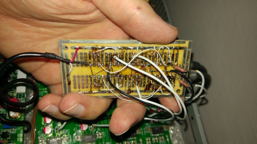

Szczerze mówiąc to ja bym na początku zrobił porządną płytkę i umieścił możliwie blisko opampów 100nF+1uF, taka rzeźba jak na zdjęciu powyżej to masakra :)
Co do pomiarów - fajnie jest popatrzeć oscyloskopem czy nic się nie wzbudza (a drogie i szybkie opampy mają do tego skłonność, szczególnie na niekorzystnym PCB) i jak wygląda pasmo filtru. Można zrobić też prosty pomiar THD kartą dźwiękową ale on za wiele nie powie tak naprawdę.
