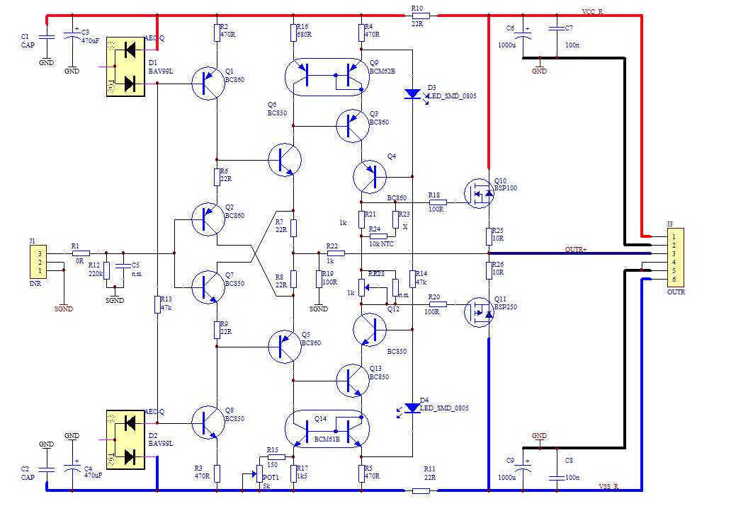

Proszę:
Znalazłem też na dysku projekt czegoś podobnego, o czym pisałeś (PDF). Uwaga schemat stary, wartości nie były sprawdzone!
Myślałem o czymś prościutkim w tym stylu ? zadziała to ?
Powinno zadziałać, ale sprawdziłbym jeszcze:
1. R8/R9 można rozważyć zamianę na źródła prądowe
2. Czy takie rozwiązanie skompensuje temperaturowo BIAS tranzystorów końcowych
3. Można dołożyć DC servo
Mógłbyś rozwinąć ?
Może warto też wypróbować inny stopień wyjściowy ?
