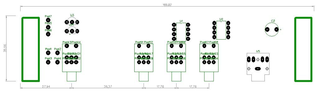

Powstało rozmieszczenie podzespołów głównych .
Od lewej strony ...pot wolume  ...potem balans  ...potem reg basów  ,potem wysokie tony a potem gniazdo słuchawek.
Tu uwaga ,nie jest takie proste kupić dobre gniazdo słuchawek ...... postanowiłem zrobić wylut z starej karty muzycznej Sound Blastera  ,to gniazdo napewno nie zepsuje sie .
Zaloguj się, aby zobaczyć treść (możliwe logowanie za pomocą ) Edytowane przez atmeg
OK to jest zarys wielkosci pcb na której musze zmiescić reszte elektroniki do regulatora barwy , chyba da sie .

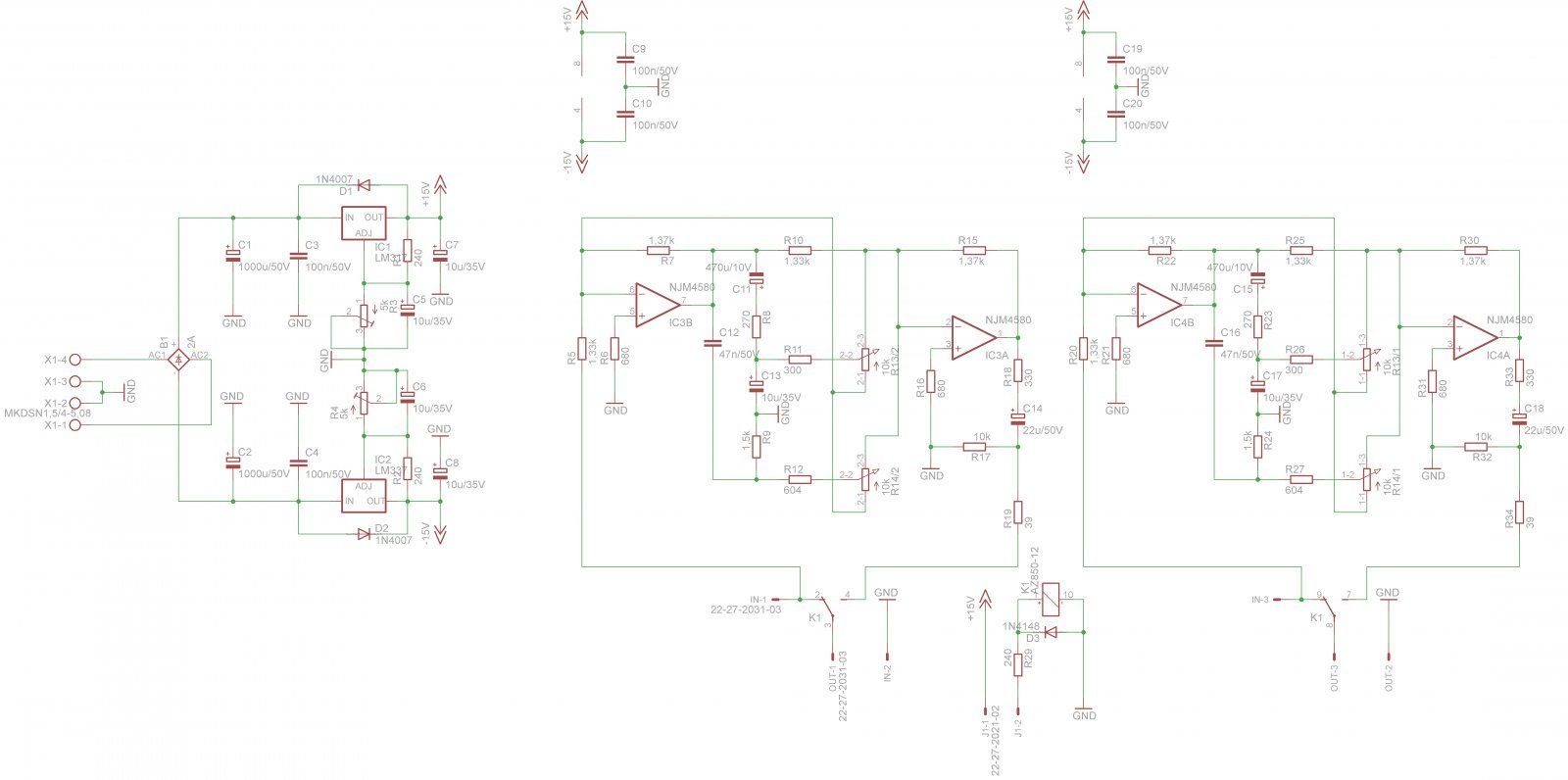

Oto jest reg. barwy tony do mojej obudowy Knutta ...
Jest to na bazie  jakiegoś tam ponoć dobrego sprzętu ale sam układ jestt dziwny ,Ja zawierzyłem ,jeszcze nie słuchałem tego.
Ale wygląda to tak ...
shemat na którym bazowałem.

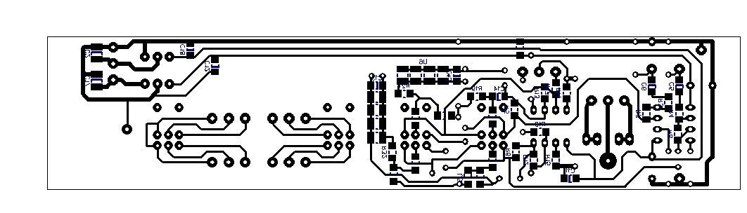

PS schemat zaczerpnięty z innego forum DiY ,mam nadzieje że wszystko jest OK.

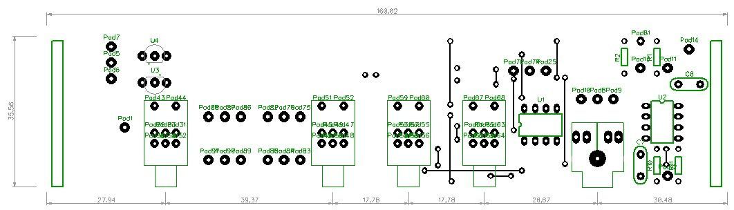

W moim PCB jest jedna zmiana , na schemacie jeden uklad scalony obsluguje jeden tor audio . W moim rozwiązaniu jeden US obsługuje  reg barwy dla obu kanałów a drugi US to bufory wyjsciowe ....
Nie jest to jeden do jednego z tego schematu ale na nim bazowałem.
Jestem ciekaw jak to zadziała w praktyce.Narazie  nie wzorować sie na tym projekccie 🙂

No jest jeden byk ale nie elektroniczny tylko klasyczny mechaniczny ,gniazdo słuchawkowe powinno być bardziej wysuniete do krawędzi PCB ,o jakieś 3mm , całkowicie o tym zapomniałem ,niema katastrofy ale w płycie czołowej bedzie trzeba zrobić większy i mniej estetyczny otwór na wtyczke od słuchawek,Trudno.
