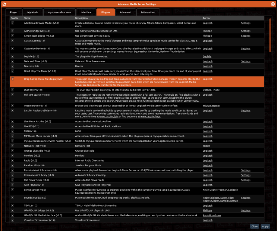

W daphile masz squezebox server, instalujesz tam plugin Spotty i działa
Praktykujesz, czy teoretyzujesz?
@szymon1977 na Volumio praktykuje na Daphile teraz nie gram ale jak grałem to działało. Wszedłem w tym momencie do LMS  i normalnie plugin jest dostępny.

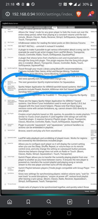

Dzięki, choć szczerze mówiąc nic mi to nie mówi. Nie mam pojęcia, jak się do tego zabrać.
A na stronie sqeezbox nie ma apki spotify, i gdzieś czytałem, że nie wspierają.
Nie bardzo mam Ci jak pomóc teraz @szymon1977 bo nie mam Daphile pod ręką ale na pewno musisz wejść w ustawienia, dodać swoje konto my squezbox i potem szukać okna takiego jak poniżej. Jak będę miał pod ręką to przetestuję.
