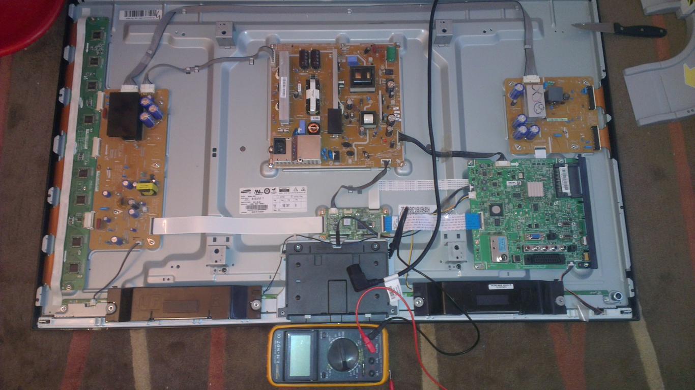

ja swojego rozkręciłem i dlatego wiem, ja nie gdybam tak jak Ty.

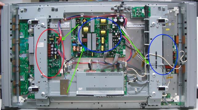

HAHAHA komedia, powyżej wkleiłem zdjęcia obrazujące budowę wewnętrzną telewizora i jeśli takie argumenty są ignorowane to już trochę czasu minęło i będziesz musiał w swojej plaźmie uzupełnić gaz :D

Udowodniłem Ci że matryca przyklejona jest do blachy która jest bardziej sztywna niż sama matryca więc bez znaczenia czy będziesz trzymał tą blache za krótkie czy długie krawędzie, jak chcesz to mogę wkleić link z filmem z fabryki panasonica. W panelu jest mniejsze ciśnienie niż otaczające więc dwie szyby w obrębie obrazu nie są przyklejone, są przysysane do siebie, na obrzerzu są tylko klejone.

Gdyby nie było blachy to pełna zgoda - ale blacha jest i nic na to nie poradzisz.
Gdyby panel nie był przyklejony do blachy to istniałaby możliwość pęknięcia szkła gdyby przewoziło się TV ekranem do dołu.
