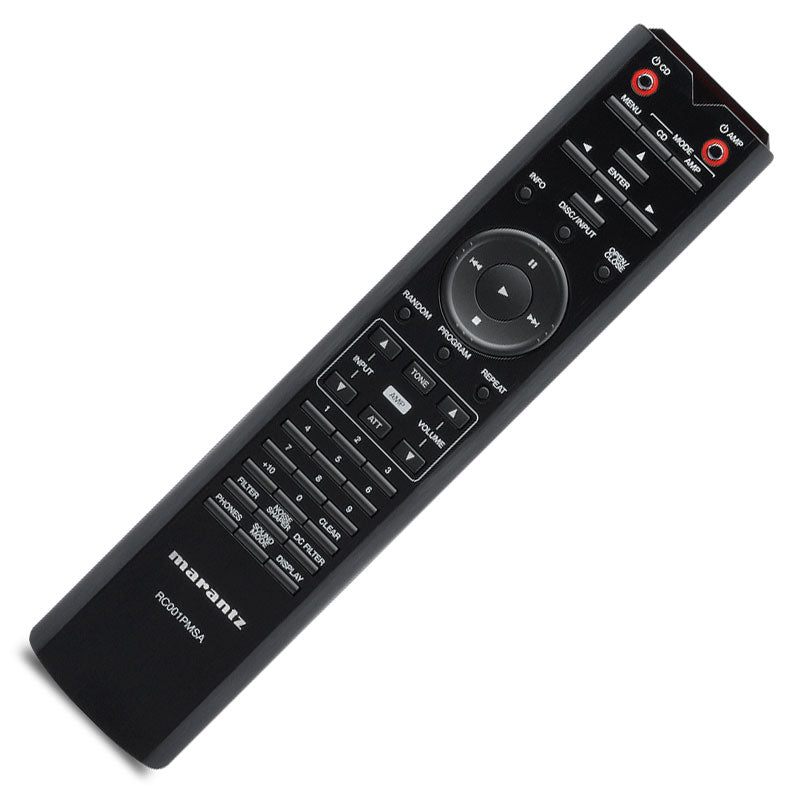

Ktoś otwierał kiedyś pilota RC001PMSA (Od 11S3 i 14S1SE)?
Bestia jakoś niestandardowo zakleszczona.
Mam takie piloty, ale niestety nie miałem potrzeby otwierania.
Co się stało, że chcesz otwierać?
Power Amp się przycina i mnie to wnerwia 😉
Chciałem wymienić tegoż "mikrosłicza".
  • Moderatorzy
To fajnie, że masz taki guzior w tym pilocie, bo ja muszę dupę ruszyć aby tę funkcję włączyć 🙂
A tak serio, to są dwie śrubki na spodzie. Przednia jest na wierzchu a tylna pod bateriami. Odkryć i delikatnie podważ między tworzywem a aluminium.
Właśnie on nie chce z tym podważeniem.
  • Moderatorzy
Trzymam swój pilot w ręku i u mnie bez odkręcania śrubek, jak podważam paznokciem to czuć jakby go tylko śrubki trzymały.
Hmm. Może mój był naprawiany i ktoś go klejem pozamykał 😕
  • Moderatorzy
Dobrze by było jak byś znalazł coś z klinowatym zakończeniem z tworzywa i wcisnął w luźniejsze miejsce a następnie przesuwał po obwodzie pilota. Jak sklejony, to również w którymś miejscu powinno puścić, a wtedy próbować dalej.
