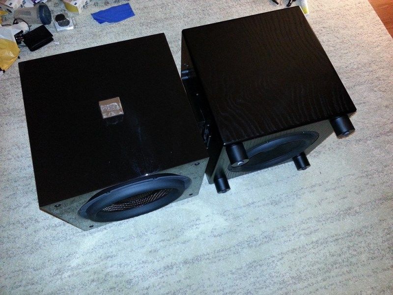

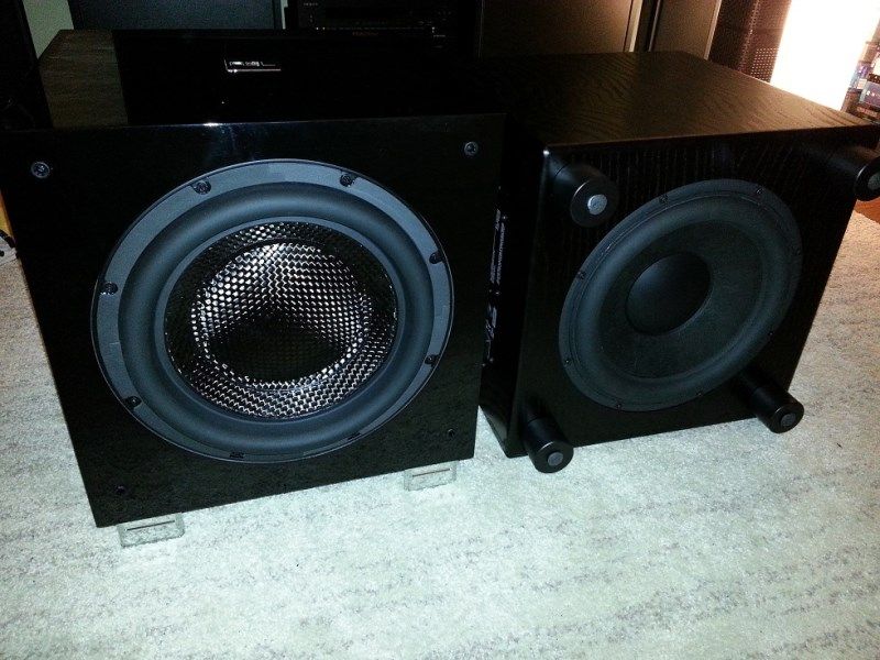

Lolek ja nic nie kupiłem ;)
RELa co prawda kupiłem, ale z możliwością zwrotu i sub pojechał dzisiaj z powrotem do sklepu i wcale się z tego nie cieszę, wręcz odwrotnie.
To dobry sub, ale czegoś mi jeszcze trochę brakowało. Po opisach wyglądało, że to sub stworzony dla mnie.
GSW12 był pożyczony od znajomego.
Źle Cię zrozumiałem, myślałem, że według Ciebie REL jest gorzej wykonany. Pamiętając te słowa szczególnie dokładnie go obejrzałem i nie mogłem się do niczego przyczepić, naprawdę bardzo dobra jakość.
