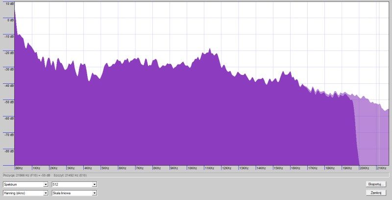

Ok to pora na moje doświadczenie. Nagranie Bluechel & von Deylen - Departure z albumu Bi Polar z 2004 roku. Bardzo dobrze zrealizowane jak wszystko co robi von Deylen. Fragment pomiędzy 1:45 a 2.00. Widmo zrobione amatorskim sposobem w programie Audacity. Po kliknięciu rysunki powiększają się tak że spokojnie można je przeanalizować.
Rysunki:
1. wav
2. flac - level 5
3. ogg z najlepszym z możliwych algorytmem kompresji - level 10: 500 kbit/s
4. mp3 320
Jakoś przedstawione powyżej widmo stawia pod znakiem zapytania tezę że jakość mp3 vs flac może być nierozróżnialna. Owszem, najlepszy ogg - tutaj się zgodzę. Ale nie mp3. No ale tym co analizowali wszystko gra tak samo.

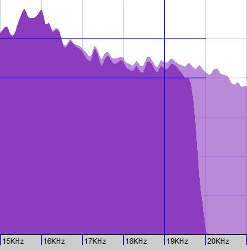

Pozwoliłem sobie nałożyć twoją analizę mp3 na wav. Zobacz, co z tego wyszło.
Owszem są różnice. Jednak de facto zaczynają się dopiero gdzieś od 17kHz i są bardzo minimalne. Nie wykluczam, że ktoś z wyjątkowym słuchem je zauważy, ale większość ludzi nie. Dopiero powyżej 19kHz masz faktycznie różnice sięgające 3dB i więcej.
Powiększyłem część rysunku i wzmocniłem poziome linie (pomiędzy nimi 10dB), pionowa linia odgranicza 19kHz.
Na tak pokazanych wykresach to ja mało co widzę. W każdym razie nie ulega wątpliwości, że mp3, od flaca w tzw. pomiarach, czy "widmie" na oko się czymś tam różni. Co ciekawe jest to różnica bardzo łatwo mieżalna, a jak widać z wszelkich przeprowadzonych testów, nie tyle nawet tródna do wykrycia, co trudna do określenia jako pogorszenie dźwięku.
