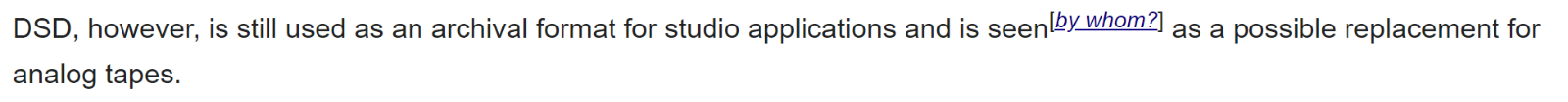

Najlepsza jest w tym względzie wikipedia.
jest uważany ale PRZEZ KOGO?!?
