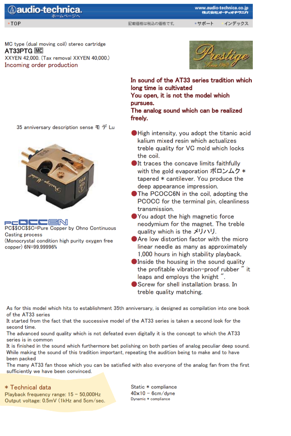

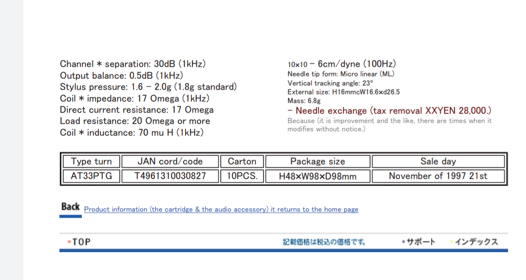

Czytałem gdzieś, że ultradźwięki mogą być wyczuwane przez człowieka przez układ kostny.
Jednak w praktyce na słuchawkach nic powyżej 17kHz nie słyszę. To Audio Techniki ATH-990Z Made in Japan z pasmem 6-42kHz. Źródła dźwięku powiedzmy od smartfona/laptopa (do 20kHz), przez wyjście słuchawkowe we wzmacniaczu (ciągnie sygnał z podzielników rezystorowychz wyprowadzenia uzwojeń traf głośnikowych wzmacniacza lampowego Dual Mono Ultralinear Push Pull 2x30W na EL34, producent LAR IA-30MKII - do max. 40kHz) oraz zewnętrzne DACki USB: Korg DAC DS 100 i 100m, które ciągną DSD do 40kHz a PCMy do 20kHz (patrz załącznik nr 1).
Powyżej 17kHz nic nie słyszę.
P.S. Moja najbardziej wypasiona wkładka MC LO ze szlifem Microlinear (Audio Technica 33 PTG MKI) na wsporniku z pręta borowego ciągnie od 15 - 50 000Hz (patrz załącznik nr 2). "Uj go wi" może układ kostny to zbiera. Góra jest fantastyczna, aczkolwiek powyżej 17k nic absolutnie nie słyszę. ;(
Zaloguj się, aby zobaczyć treść (możliwe logowanie za pomocą ) Edytowane przez kangie
A sprawdzałeś ile "ciągnie" płyta winylowa? Dane są u producentów takich płyt. Kiedyś były na forum przedstawiane. Co z tego że Twoja wkładka "ciągnie" do 50kHz. I druga kwestia, ile będzie "ciągnąć" po np. 50% deklarowanego fabrycznie resursu dla danego typu czytnika?
