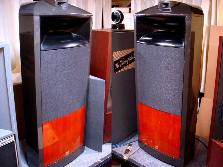

Moduł 4500M (cudowny Akrylowy Horn + 475Nd Driver) w K2 S9500 oraz K2 S7500
K2 S9900 z cudownym hornem z SonoGlass Carbon Fiber :)

5 godzin temu, Sonic990 napisał:
ciekaw Twojej opinii jako miłośnika wysokich dB
JBL potrafią przyłożyć dosadnie, można stosować do wbijania gwoździ jak nie ma młotka pod ręką, ale nigdy nie udało mi się usłyszeć niskiego, monumentalnego basu. Brakuje mi kończącej spektakl (a raczej zaczynającej) potęgi - dla np. punk rocka to ciut za oszczędnie skroili to brzmienie. Będzie dominował środek - czyli osiągniemy dosyć szybko stan, kiedy głośniej nie będzie oznaczało lepiej. Wolę więcej zapasu w dynamice i delikatniej podaną górę. Bezwysiłkowe granie z przywaleniem od niechcenia. Ale na tle innych (do rocka) są OK. Do muzyki wokalnej i klasyki bym ich nie rozważał, za dużo mają własnego charakteru. Ciekawe są pomiary w czerwcowym (aktualnym) AUDIO. Najtańsze konstrukcje, ale czy ta firma wie, co robi? Chyba bym wybrał z oferty pro JBL. Trzydrożne monstra (zapewne liniowo zestrojone - woofer 12 cali, kewlar na środku) za nieco ponad 10 000 zł. Można słuchać w pionie lub poziomie, co już daje jakąś dodatkową możliwość dopasowania do pomieszczenia. Katalogowo 93 dB (4 omy) - można brać w ciemno.
